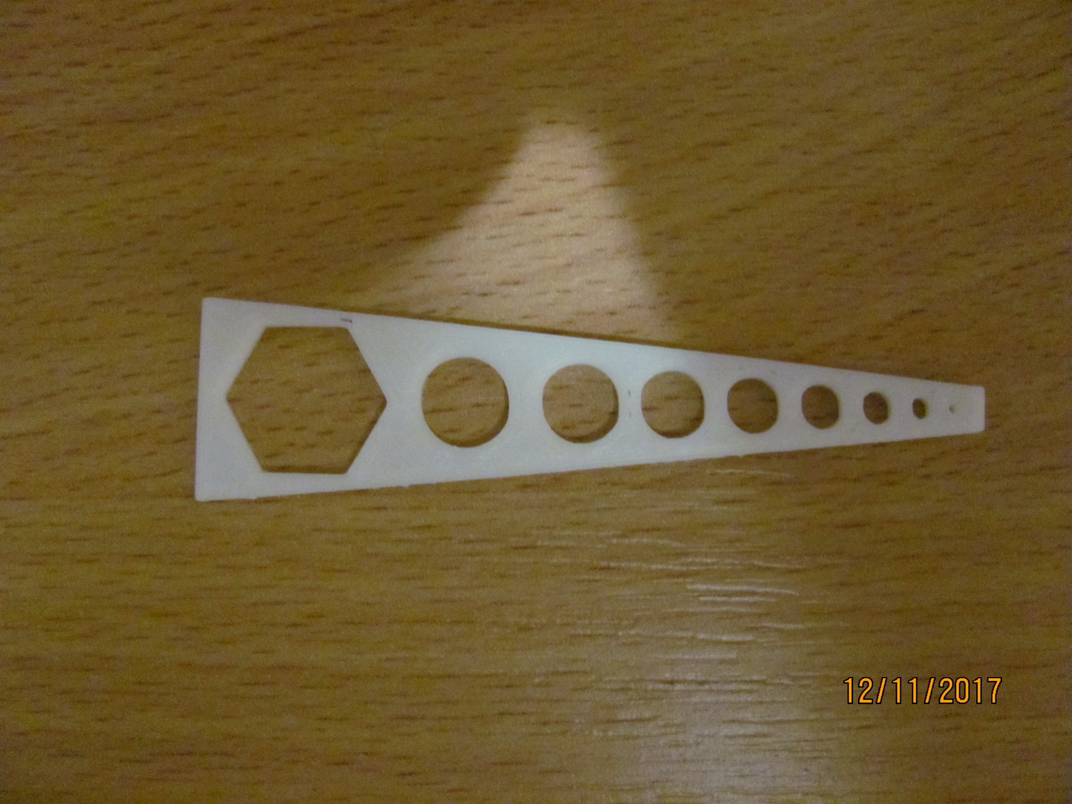

kinersen
Сообщения: 3
Зарегистрирован: 09 ноя 2017, 13:47
Непрочитанное сообщение kinersen » 12 ноя 2017, 18:36
Доброго времени суток всем. Собрал тоже СПринтер, вроде бы все ничего, но есть одно НО, когда печатаешь круг, он получается вытянутым по диагонали. Я уже перепробовал все варианты исправления (выставил угол между осями, менял моторы на осях, драйверы, шпули на моторы подбирал максимально одинаковые, натягивал ремень), результат один и тот же, круги вытянутые, может кто знает куда еще можно копать, уже начинаю отчаиваться.
Сообщения: 11008
Поблагодарили: 1037 раз
Непрочитанное сообщение 3D-SPrinter » 12 ноя 2017, 18:56
Вообще, всё гораздо проще - можно попробовать подобрать цифры в прошивке по перемещениям X-Y в этой строке:
#define DEFAULT_AXIS_STEPS_PER_UNIT {(200*16)/(2.0*20),(200*16)/(2.0*20),200*16/8,284} // default steps per unit for Ultimaker
Поставить там не 200, а к примеру 199, или 201 и посмотреть, что получится.
