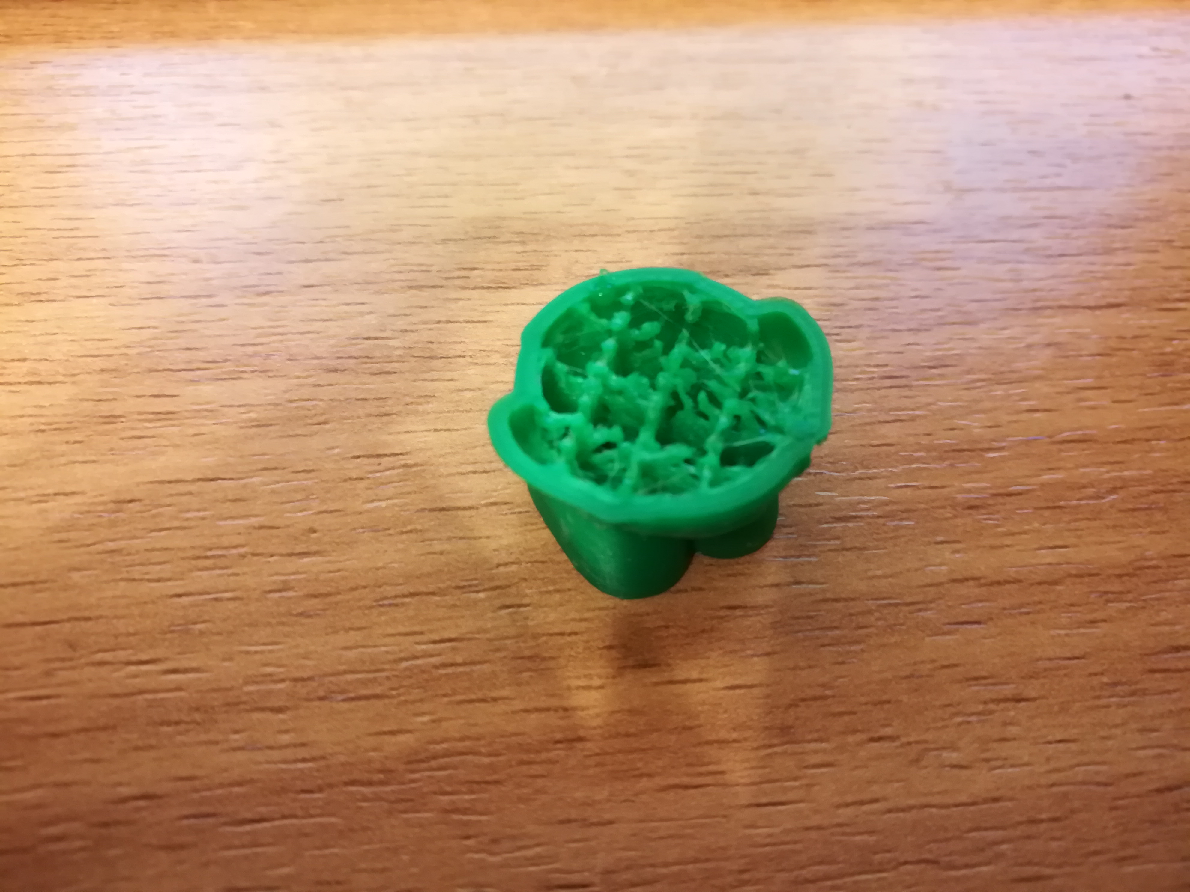

Непойму что не так с настройками заполнения PLA? Опять же у абс такого нет. Слайсер slic3r.
- Благодарил (а): 333 раза
Возможно, скорость высокая на заполнении, нитку рвет. На самом деле можно и забить
Внутри то все равно не видно.

Да я так понял что PLA мелкие детали лучше не печать,либо печатать ооооооооочень медленно, даже распечатанные из раздела тюнинга узеньки воздуховоды не особо помогают, качество конечно по лучше стало, но чтобы дотянуть до ABS надо скорость значительно замедлять.
Мелкие детали что на АБС что на ПЛА лучше печатать парой на разных углах стола, если очень мелкие - я бывает и по три-четыре печатаю, потом выбираю лучший экземпляр
Пока сопло печатает одну модельку - вторая остывает. Еще помогает немного утепление кубика, чтобы он не подогревал деталь сверху. Вот такие "секреты"

Печатал тестовый кубик - код со слайсера slic3r - печатал и один угол полностью поплавил. Печатаю этот же кубик кодом со слайсера SIMPLIFY3D SOFTWARE - печатается всё нормально. Слайсеры по разному код генерят, и возможно в одном параметры лучше настроены, чем в другом. Поэтому надо пробовать печатать кодами с разных слайсеров и выбрать тот слайсер, где у вас получается выше всего качество.

С температурой играться пробовали? Можно попробовать поднять. Обдув хороший? И лучше заполнение сотами, как мне кажется. Экструдер лучше с редуктором, Титан или вот этот сильно рекомендую.alexei-developer писал(а): ↑02 ноя 2017, 21:50Непойму что не так с настройками заполнения PLA? Опять же у абс такого нет. Слайсер slic3r.
