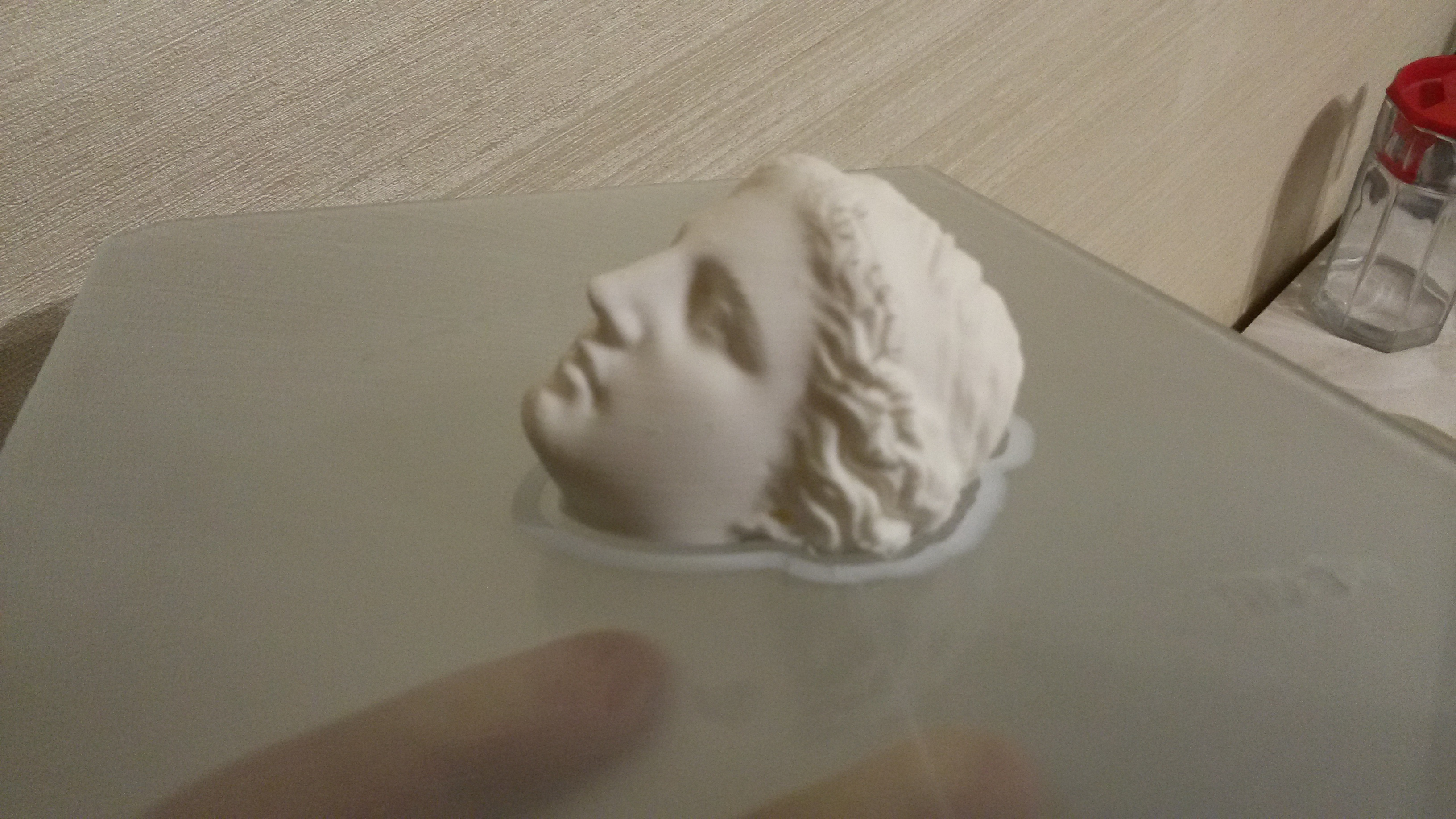

Голова Венеры, Материал PLA "Белоснежка" (FDplast), сопло 0.8мм, слой 0,2мм. Температура сопла 190, скорость 50мм/сек.

Для сопла 0.8 чё-то слишком хорошо. :) Хотенд вулкан?

Да, печать получилась хорошая. Механика принтера работает без нареканий и слайсер настроен правильно под конкретный пластик, отсюда и результат. Хотенд обычный, просто сменил сопло на 0,8мм. Один вечерок попечатал пробники подберая параметры печати и получил чистеньку печать.

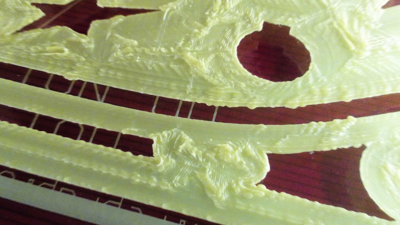

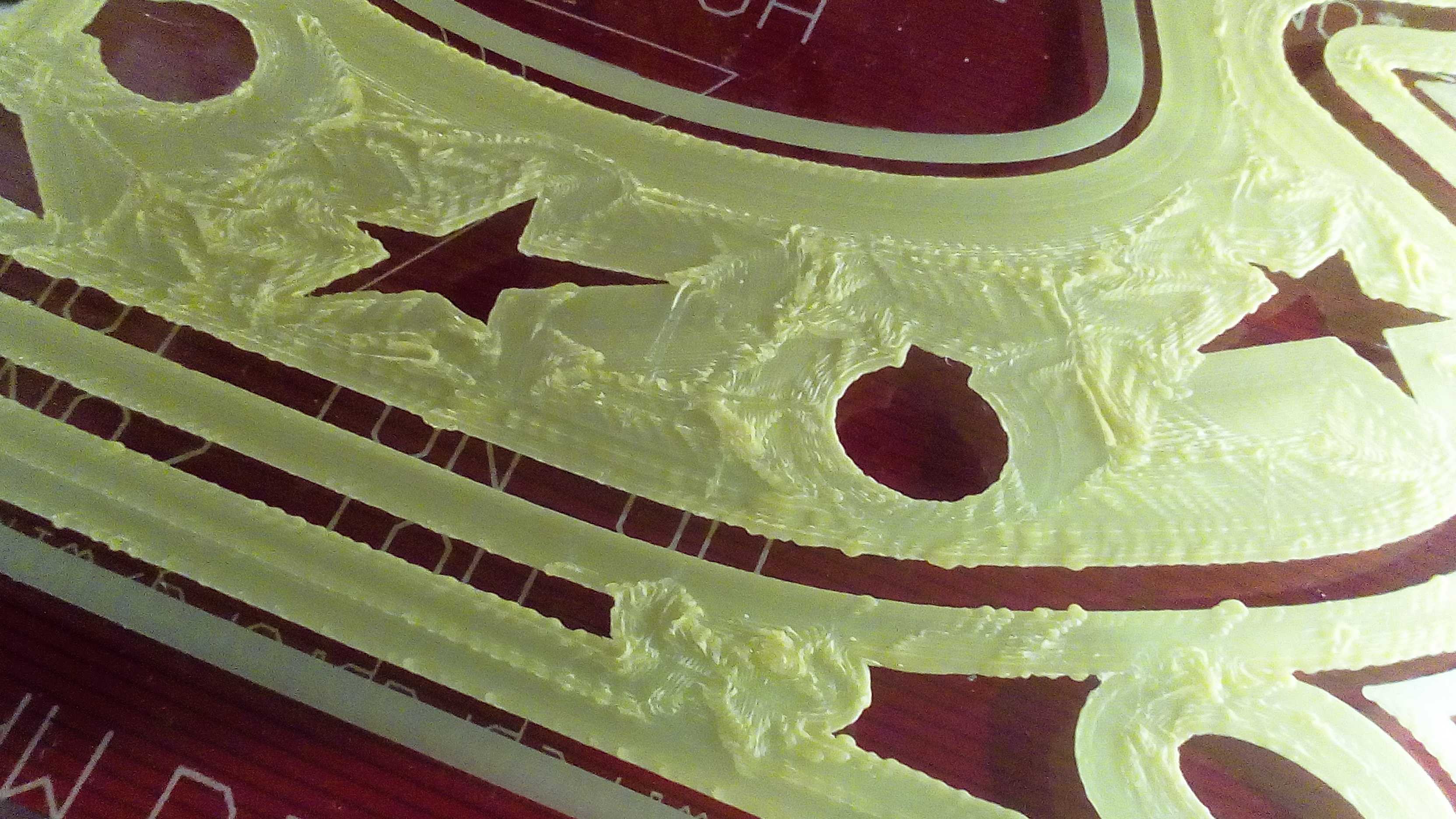

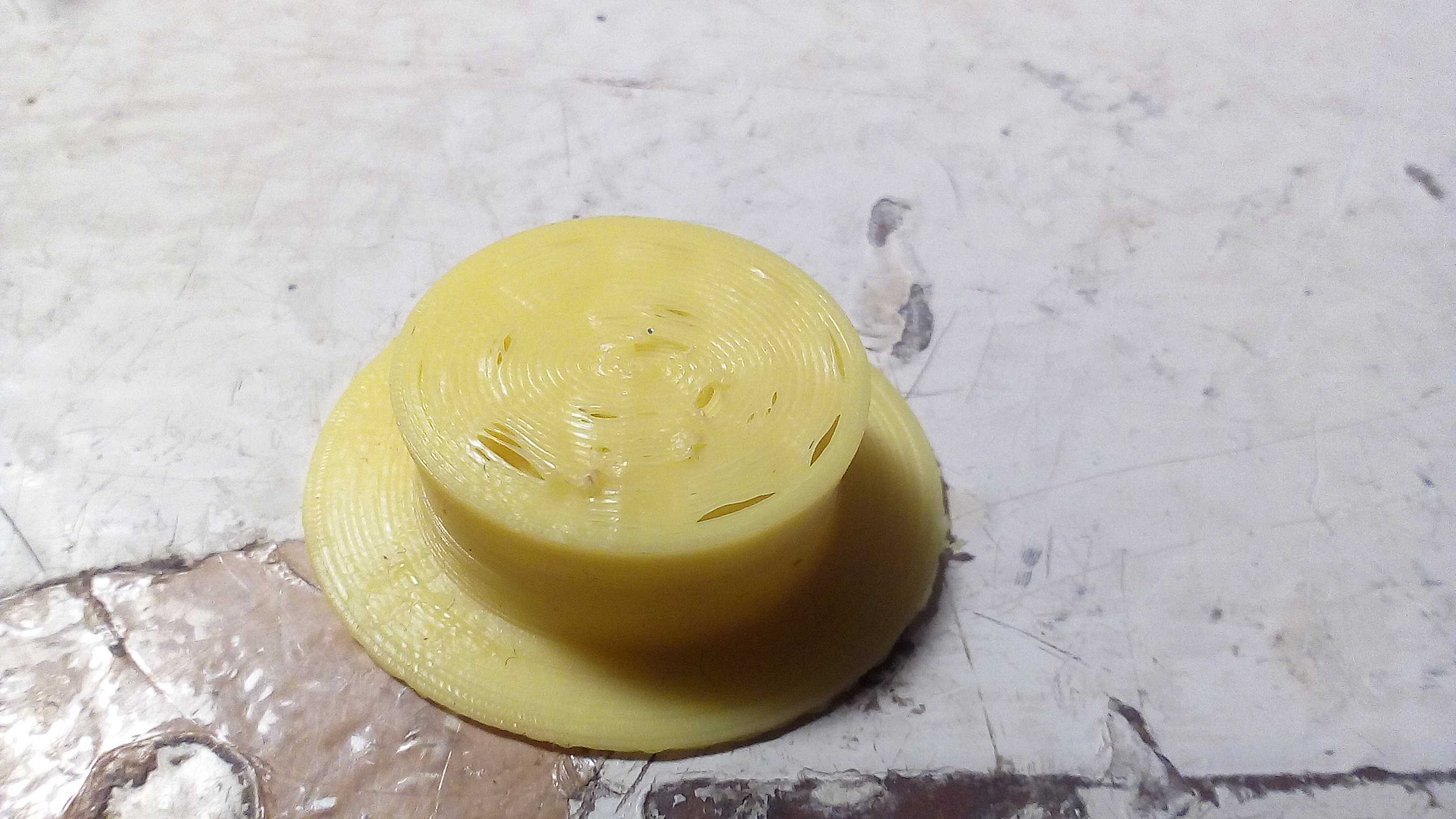

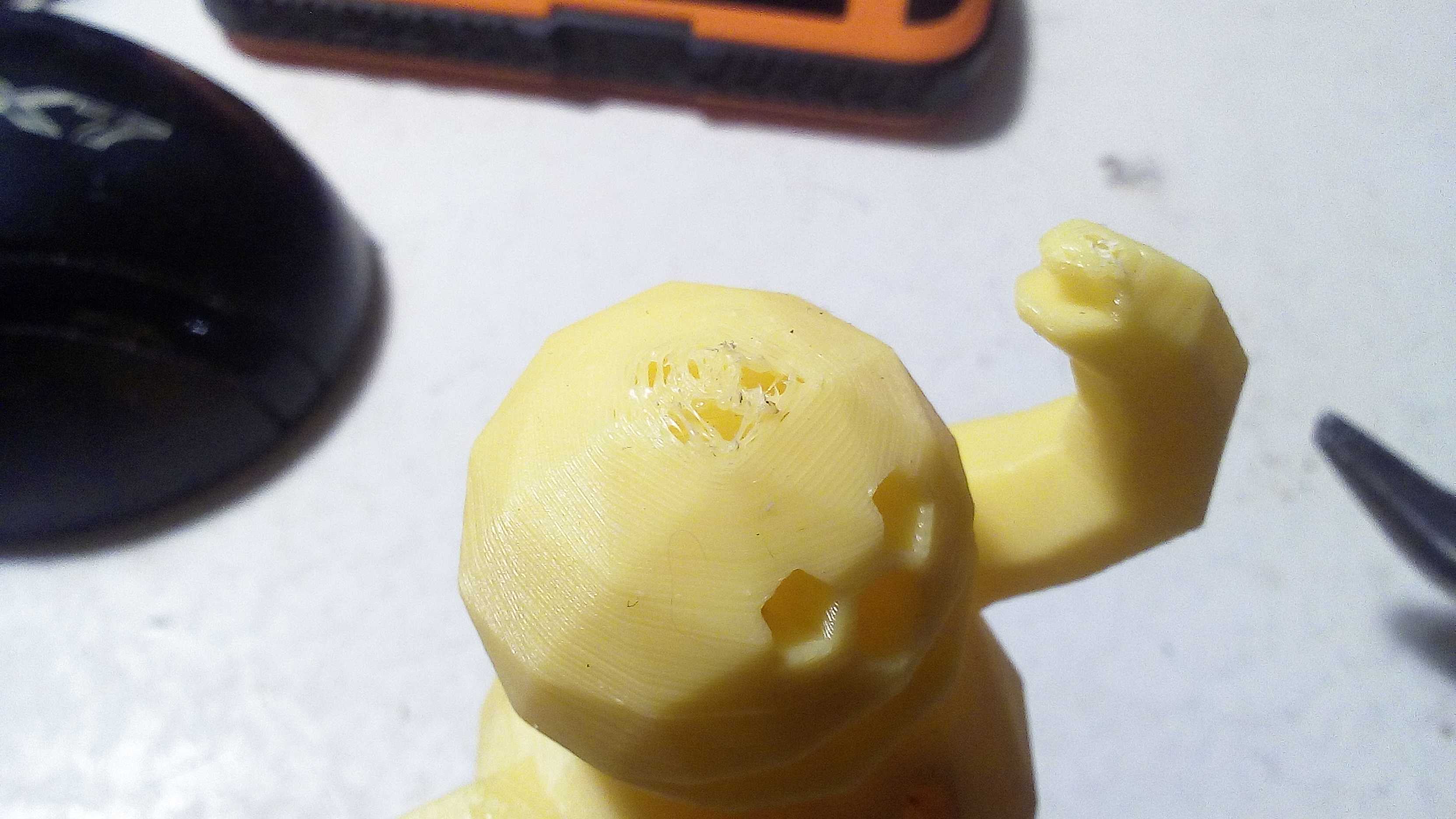

Кто подскажет в чем может быть проблема вот так печатает 2-3 слой дальше все отлично
, у меня 2 варианта перегрев пластика или переэкструзия пластик АБС более маленькие модели печатаются идеально единственно последние слои на всех моделях выглядят как недопечатанные?

ag-set, во первых нужно сопло приподнять, во вторых добавить верхних слоёв в слайсере.

Проблема первых слоев - слишком близко сопло к столу на первом слое, второму-третьему некуда давить пластик, и он лепит эти "козюли". Возможно что еще и подача для первого слоя увеличена. Ну а верх не закрывает - больше слоев нужно добавить. Я минимум пять на "крышу" кладу, при слое 0.2 это миллиметр. И то если заполнение меньше 20% то иногда не закрывает, квадраты слегка просвечивают, без дыр, правда.

ок спасибо сегодня попробую
