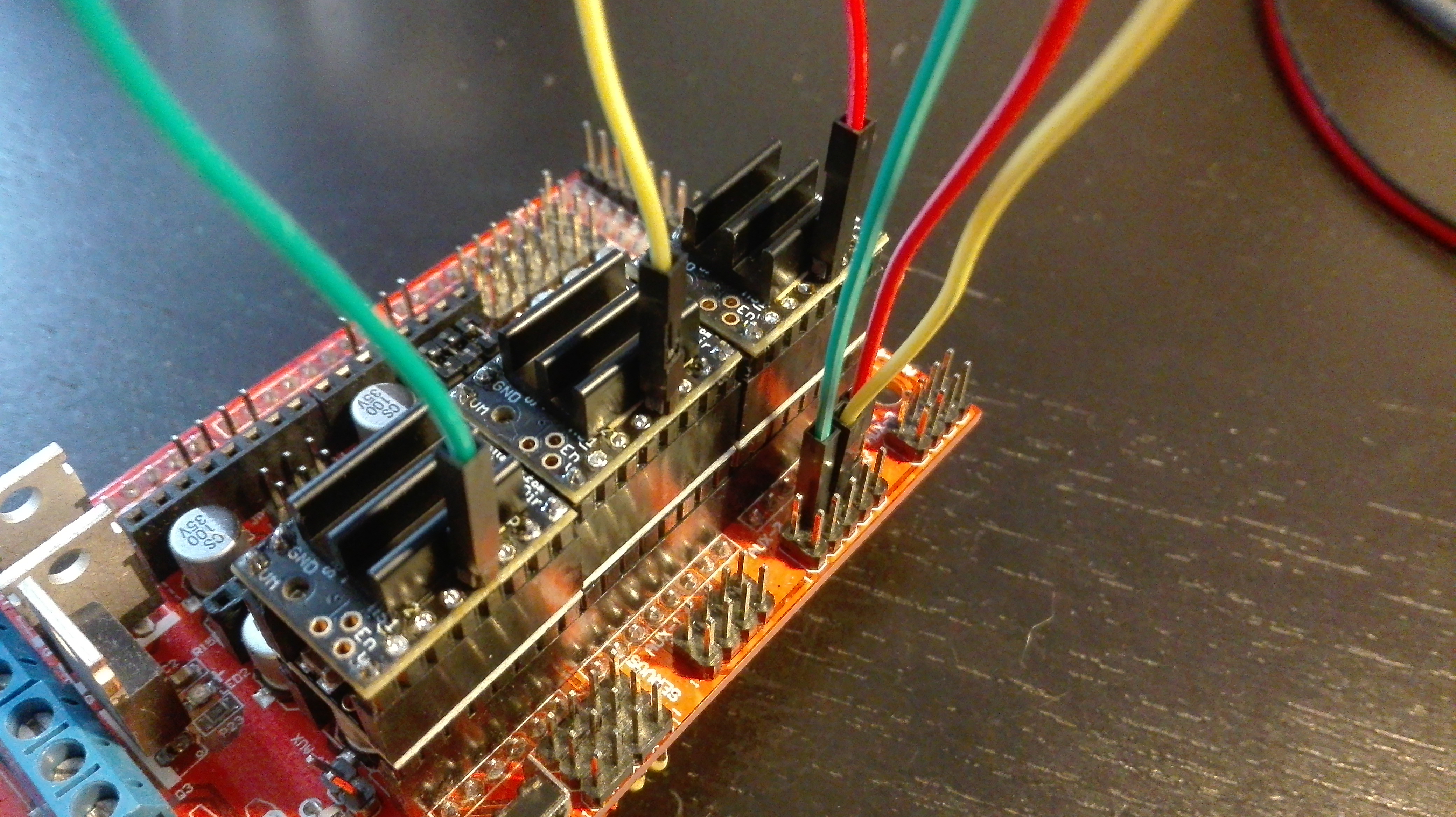

Вообще-то, для управления необходима прошивка не ниже 116 лучше 118, делается доработка, с контакта драйвера PDN(на драйвере паяется перемычка), и этот контакт PDN бросается на РАМПС, используктсяч программный UART. Я все сделал, но пока не активировал в прошивке. На данном этапе решаю "проблему" глюки о которых писал в этой ветке.

Непрочитанное сообщение Sernat » 11 фев 2018, 23:59
Примерно как на этом фото.Там есть некотарая неточность. Но принцип доработки правильно отражен.
Вооо! И я о чём-то таком подозревал. Потому что иначе не понимаю, как драйвера с ардуиной общаются. Т.е. PDN идёт на ардуину, клок (CLK) у них общий и последовательным протоколом... и.т.д.
