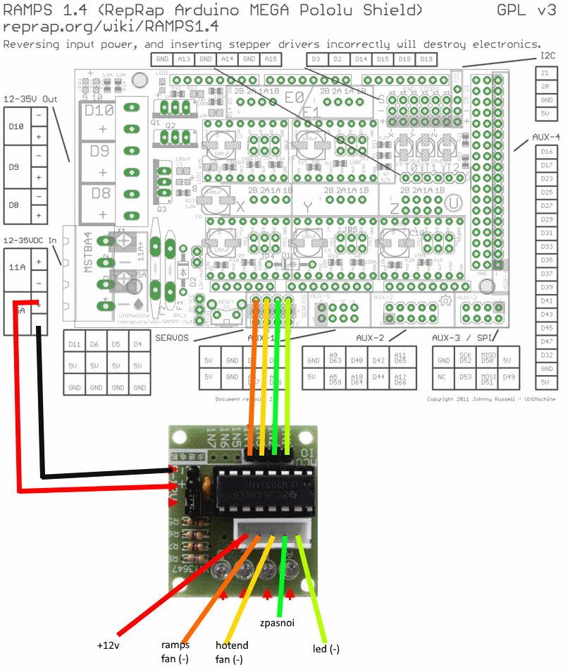

Ура. В целом все косяки побеждены, теперь только изучать многочисленные настройки куры. И подбирать параметры печати.

Из платы к моторчику 28byj-48 на ULN2003 получается отличный FAN_EXTENDER. Подключил через него вентиляторы обдува рампса и вентилятор обдува хотенда. И свет туда же. Да ещё и сразу со светодиодиками о включении. +-12В кстати пока взял прямо с кроватки под дравер второго экструдера. Потом может отдельно запитаю.
В итоге штатными функциями марлина настраивается: свет можно включать из меню; вентилятор хота отключается при температуре ниже 50; вентиляторы электроники отключаются через 60 секунд после остановки моторов или нагрева.

Нарисуйте схематично что куда подключать.sanders писал(а): ↑08 мар 2018, 02:50Из платы к моторчику 28byj-48 на ULN2003 получается отличный FAN_EXTENDER. Подключил через него вентиляторы обдува рампса и вентилятор обдува хотенда. И свет туда же. Да ещё и сразу со светодиодиками о включении. +-12В кстати пока взял прямо с кроватки под дравер второго экструдера. Потом может отдельно запитаю.

Так вроде ж из описания лота даже понятно: внутри микрухи четыре мосфета, входы есть, выходы - тоже, земля общая. Входы вешаем на свободные пины на рампсе и прописываем их в соотв. местах прошивки. Я вот тоже накупил выносных модулечков с мосфетами, а сейчас думаю, может правда на один такой заменить...
P.S. Посмотрел даташит на эту ULN2003 - там этих каналов аж 7 (семь) штук! Но есть и нюанс - они не мосфеты

Каналов действительно 7шт, но плату разводить было лень, да и больше пока не нужно. Плюс уже даже со светодиодной индикацией работы канала.Alex Post писал(а): ↑08 мар 2018, 09:17AKDZG писал(а): ↑Сегодня, 05:52
P.S. Посмотрел даташит на эту ULN2003 - там этих каналов аж 7 (семь) штук! Но есть и нюанс - они не мосфеты Но для управления ветряками это фигня. Ток держат до 0.5а, напряжение до 50в. Управляются ttl уровнями.
Для управления использую пины сервы SERVO0_PIN, SERVO1_PIN, SERVO3_PIN
Схема подключения кривая косая, под спойлером. В чём их вообще рисуют красиво?
Обновил себе Марлин до последнего стабильного и код уже оттуда. Не проверял, есть ли это в штатной прошивке от Андрея.

Главное что бы китайцы не прознали, а то тоже его по 300-500р начнут толкать =)AKDZG писал(а): ↑08 мар 2018, 05:52Нарисуйте схематично что куда подключать.
Получается очень бюджетный FAN_EXTENDERhttps://www.aliexpress.com/item/High-po ... 88770.html

sanders, А стол и хот на подключили через штатный разъем на рампсе? Не пропаивали? Дохлые они эти разъемы для 15А.

sanders, а 0,5А на канал не мало? Тут уже нужно внимательнее смотреть что написано на вентиляторе.

На обдуве электроники стоят 2 вента 60*60. На них написано 0.18А.
На обдуве хота один 30*30, там 0.13А.
Диоды - хз. повесил 5 секций по 3 диода.
Некоторые выходы сервы вроде поддерживают ШИМ. Те должно быть можно ещё и скорость регулировать.
Пока в штатные разъемы. Пропаял их малость. Ключ штатный на стол уже заменил. Он сдох при первых экспериментах =)

Полуамперный вентилятор это надо постараться ещё найти. А вот ленту надо смотреть.

Всегда можно запаралелить паре каналов, всё равно 7 вряд ли потребуется.
