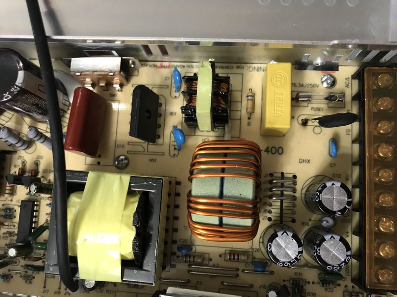

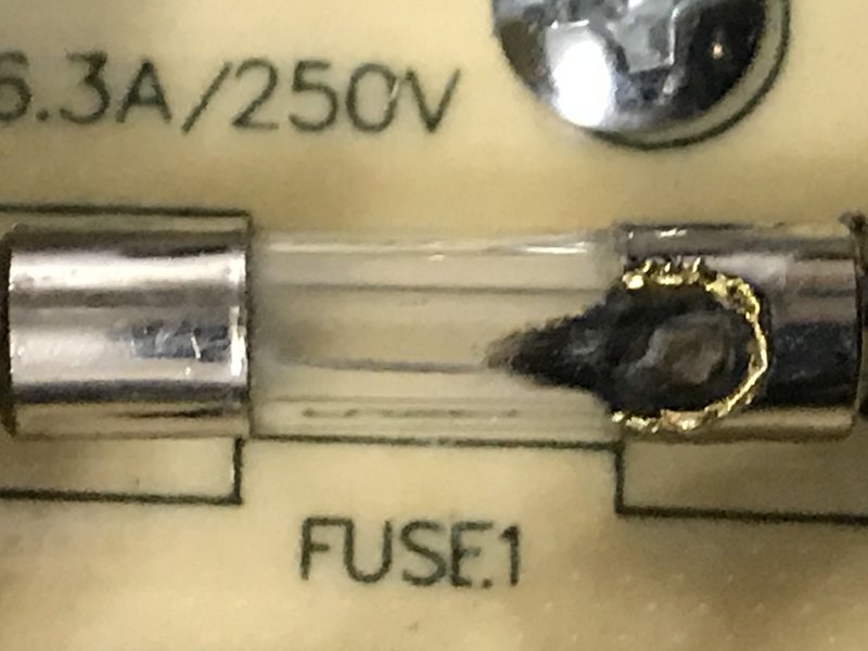

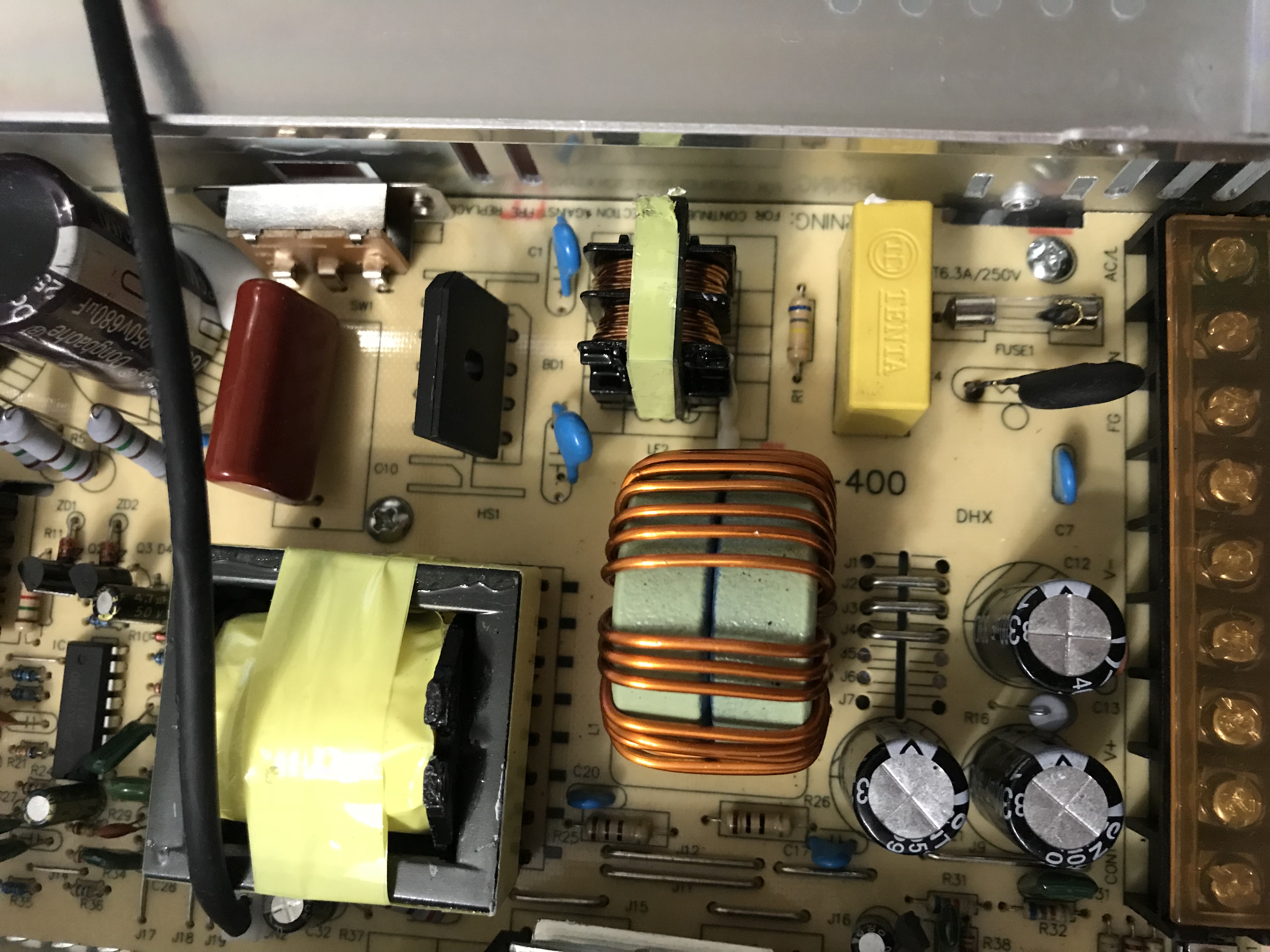

Пришла половина комплектующих. Обнаружил два косяка. Во-первых, стол кривой. Выгнут примерно на полтора миллиметра дорожками вверх. Гнуть сильно боюсь, опасаюсь за дорожки. Во-вторых, разобрав блок питания,
обнаружил, что предохранитель сгорел, но блок питания при этом работает.
И у рядом стоящего элемента кажется нагар у одного вывода. Менять ли предохранитель? И да. Я знаю о переключателе 110/220. Блин. Даже на продавца не наехать. Скажет что сам виноват..

Непрочитанное сообщение Alex Post » 15 мар 2018, 16:41
Stein писал(а):
15 мар 2018, 08:12
Предохранитель живой, даже на фотке видно, что нитка не сгорела. А эти жуткие следы - от замыкания между корпусом предохранителя и ногой варистора (синенького) Видно у китайца при пробном включении чем-то замкнуло 220В на коротыш, но или выбило "пробки" или благополучно выгорело. Замыкание это было ДО предохранителя. Так что все Ок с блоком питания ;) Для спокойствия можно пред и поменять, но не обязательно.

Непрочитанное сообщение Stein » 15 мар 2018, 18:05
Alex Post, а какие параметры должны быть у этого предохранителя? куплю на всякий.
можно ли рельсы промывать спиртом? и чем их можно смазать помимо синтетики? и еще. действительно ли не подходят каретки к рельсам, если были куплены у разных продавцов? а то когда покупал не нашел всего у одного продавца. да и прочитал об этом нюансе уже после.
Непрочитанное сообщение Alex Post » 15 мар 2018, 19:23
Stein писал(а):
15 мар 2018, 18:05
Там же сверху написано: 6.3а 250в. Внешний вид проще всего сфотать и показать
