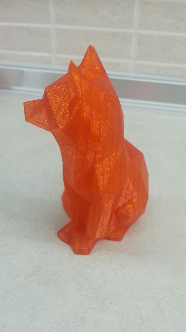

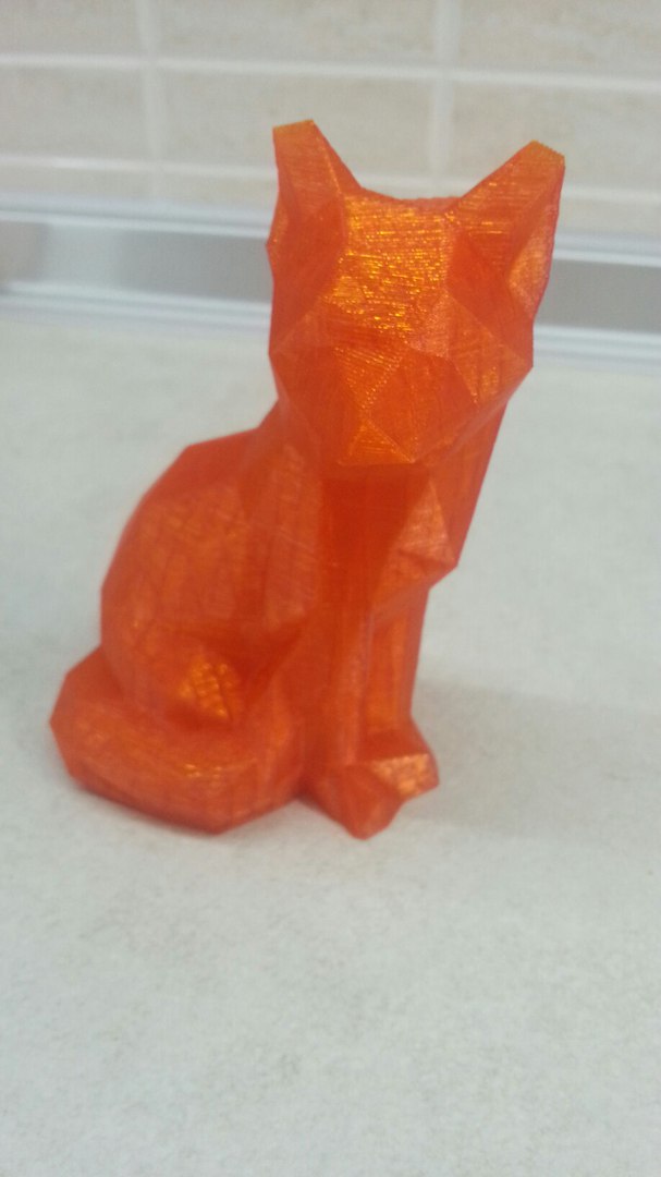

Непрочитанное сообщение lilden2008 » 11 мар 2018, 19:01

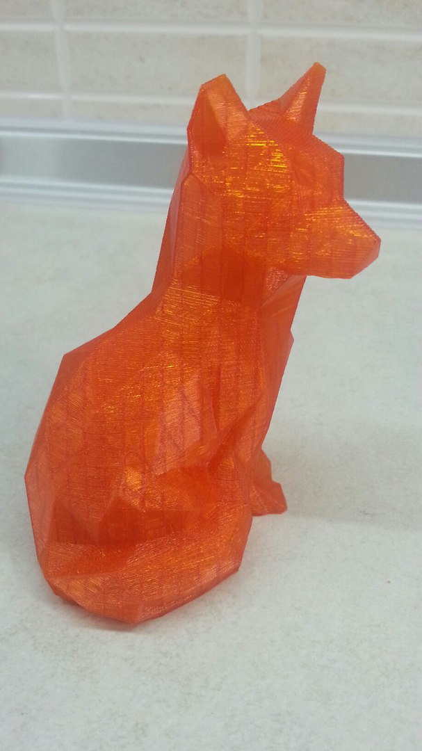

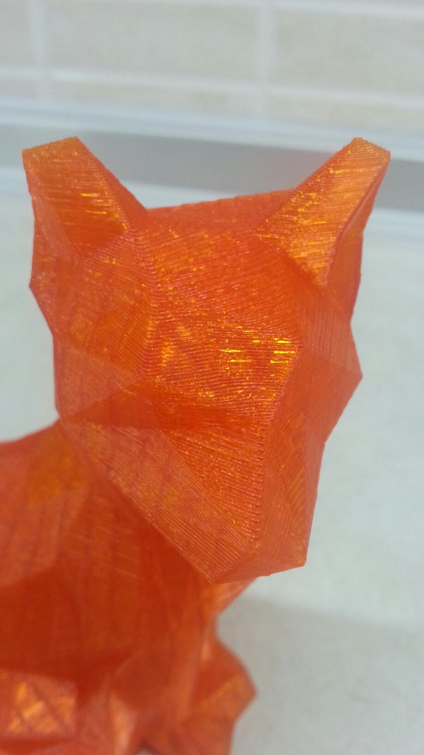

Сегодня опробовал SBS Glass. Классный материал конечно по эффекту визуальному. Напечатал лису низкополигональную. Слой 0,25. Заполнение 25%. Температура 230/80.
Печаталась с поддержками под мордочкой. Поддержки удалились идеально. Ни на одном материале так не снимались легко и без остатков.
Единственное с чем возникла проблема - это оторвать готовую модель от стола. От полностью холодного стола реально пришлось отрывать, сама не отщелкнулась..
Кстати SBS тоже растворим дихлорметаном, но при обработке им не дает глянцевого эффекта. Видимо для этого пластика нужен все же сольвент, как и рекомендует производитель.
Ну и фото как обычно)

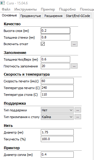

Приветствую! Пытаюсь распечатать кубик 20Х20мм.
Слайсер Cura, стол перед печатью выровнял. Настройки и результат прилагаю.

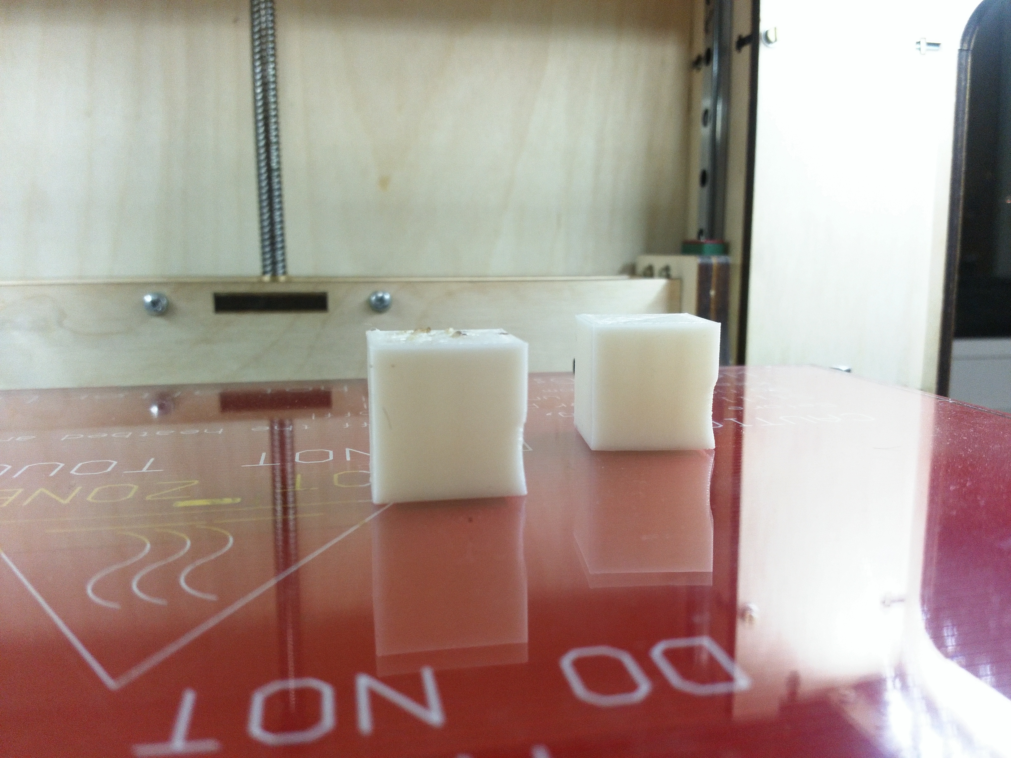

На фото с готовыми кубиками (печатал отдельно) видна небольшая вмятина на углу. При печати этот правый-задний угол.
Во время печати видно, что сопло слегка задевает пластик, когда проходит над этим углом, но на первых 10 мм эта вмятина не проявляется (на глаз угол ровный). После 10 мм включается обдув детали. В итоге имею то, что на фото. остальные углы печатаются ровно хоть с обдувом, хоть без него. Включать обдув сразу не рискую т.к. деталь может оторваться. Не понятно почему сопло начинает цеплять пластик.
Еще такой вопрос. При печати первого слоя видны небольшие промежутки между линиями и платик не очень сильно прилегает к столу (здесь на этом заостряли внимание), но при при печати следующего слоя заполнение уже намного плотнее и промежутков не заметно при том, что скорость больше. Может все же сопло высоковато от стола. Стол выравнивал на холодную.

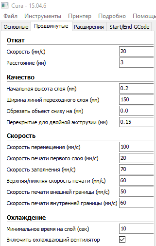

Потом решил напечатать кубик с большей скорость. На первой вкладке в Cura увеличил скорость до 90, а на вкладке с продвинутыми настройками увеличил все скорости, но при печати прироста скорости не увидел. Принтер быстро печатал только верхнюю стенку кубика (это было заметно), а боковые стенки и внутреннее заполнение печатал с той же скорость, что и прежде (как мне показалось). Какие настройки нужны, что бы принтер печатал быстрее.
Попробовал напечатать еще один кубик, но с меньшим первым слоем (0,1). При этом у меня совсем не печаталась кайма вокруг кубика, а сразу началась печать нижней стенки. почему так происходит?

Непрочитанное сообщение kandrey » 17 мар 2018, 02:08
DownHouse писал(а): ↑
17 мар 2018, 00:42
включайте сразу
Непрочитанное сообщение 3D-SPrinter » 17 мар 2018, 07:29
17 мар 2018, 00:42
Сразу надо включать обдув. Чтобы не отвалилось, рекомендую использовать лак для волос LONDA PROFESSIONAL.
17 мар 2018, 00:42
Не бойтесь принтера, настраивайте первый слой после начала печати - чтобы пластик достаточно сильно "втирался" в стол без промежутков.
И сделайте нормальные настройки:
С этими настройками ещё до начала печати накручиваете энкодером скорость до 140-150%, и все дела. :) Если хочется немножко улучшить качество печати, то можно поставить скорость печати внешней границы 40-50. И не ставьте скорость перемещений больше скорости печати! Это пижонство, ведущее к пропуску шагов на ровном месте. ;)

Непрочитанное сообщение 3D-SPrinter » 17 мар 2018, 13:37
17 мар 2018, 12:02
Вот тут я что то не очень понял.
Очень просто - принтер начинает печатать кайму и первый слой, а вы крутите крутилки стола и визуально настраиваете толщину первого слоя, чтобы пластик хорошо прилипал к столу без пропусков. Настроить надо один раз, дальше стол сам будет приезжать в нужное положение. Если не приезжает, значит пора чистить оптический Z-концевик от пыли.
17 мар 2018, 12:02
Это не пижонство - это непонимание происходящего (отсутствие знаний).
Да шучу я... :) Но смысл в том, что нет смысла дёргать кинематику в 2 раза быстрее при перемещениях - этим вы ограничиваете общую максимальную скорость печати. А маленькие скорости печати первого слоя и внешних периметров на хорошем принтере НЕактуальны - всё должно печататься без проблем на максимальной скорости. Так что все эти "тонкие настройки" скоростей и температур актуальны для китай-дизайна с холодными столами и кривыми хотендами, шоб хоть как-то печатало.
