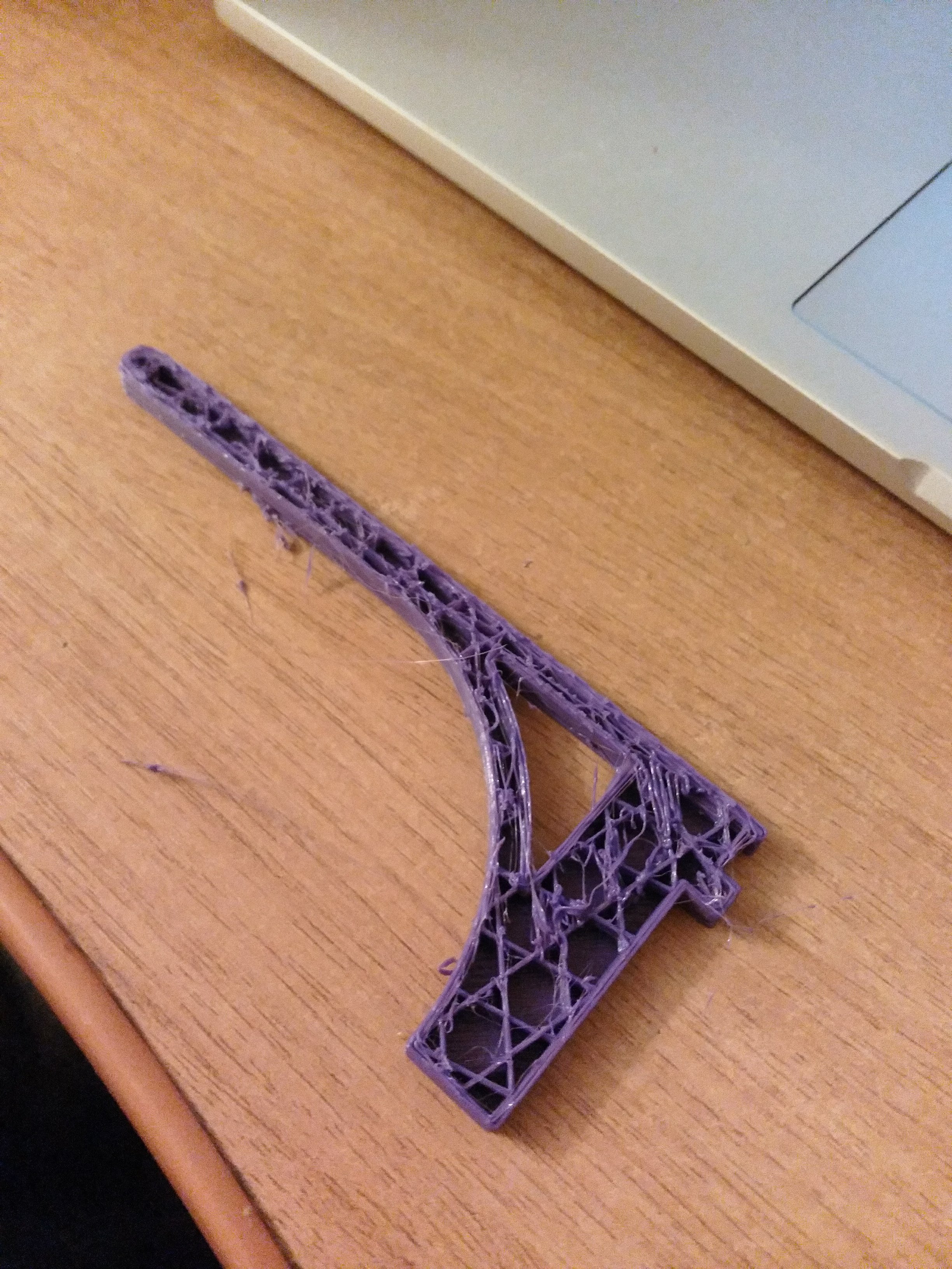

Не получается наладить печать. Проблема в недоэкструзии.
Первый раз собрал хотенд и забыл протянуть на горячую, печатало нормально (напечатал несколько моделек из Cura), а потом начало подтекать со стороны сопла и термобарьера. Всё разобрал, почистил, собрал заново, протянул на горячую и после этого перестало нормально печатать, либо сразу плохо давит, либо через несколько слоёв идут комки и перестаёт выходить пластик. Пластик PLA от Greg, температуры пробовал от 180 до 230, на результат не влияет. Экструдер давит нормально, шаги не пропускает, если пружинку поджать пруток отскакивает со стороны хотенда. В ручном режиме давится пластик нормально. Что уже попробовал:
1) Смена сопла
2) Переборка хотенда
3) Переборка экструдера
4) Замена термистора
Что можно с этим сделать?

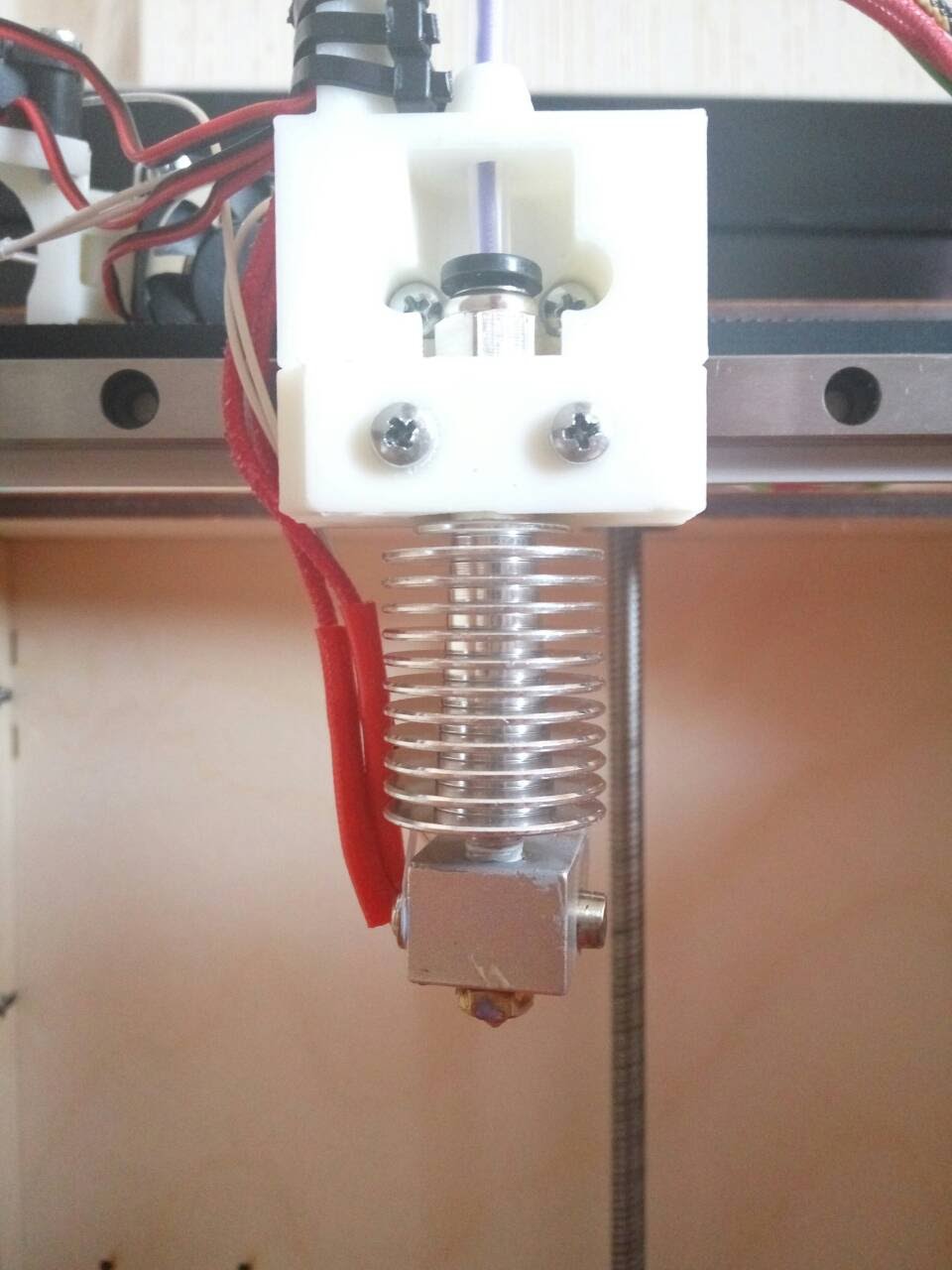

А фотку хотэнда можно? Может там косяк какой-то очевидный в сборке....

Фотографии хотенда, пока такие, если что-то подробнее нужно, то уже вечером.

Gid, когда пластик перестает идти и ты его вытаскиваешь - насколько длинная пробка на нем? Если можно - сфотай. А потом для сравнения - просто продави пластик чтоб пошел и вытяни. Будет разница в форме/длине? Это чтоб понять, из-за пробки ли стопорит или ещё из-за чего то

А вот это уже интересно. Трубка-то у вас не тефлоновая (белая-матовая), а прозрачная какая-то. Вот в ней пробка и встаёт.

Покупал такую https://ru.aliexpress.com/item/3D-print ... Title=true3D-SPrinter писал(а): ↑06 апр 2018, 14:05А вот это уже интересно. Трубка-то у вас не тефлоновая (белая), а прозрачная какая-то. Вот в ней пробка и встаёт.
