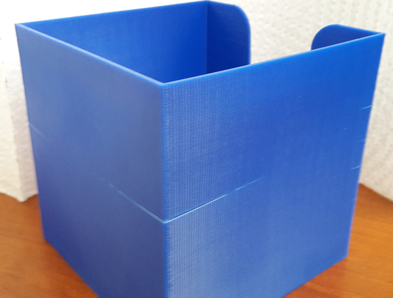

Чего-то немного болтается, или закусывает в кинематике. Но для начала очень даже неплохо!
Для PLA ставлю 70. Если ниже - становится хуже. Если выше - то страшновато, чтобы не потек под собственным весом то) Хоть и обдув.
Не баись
 Тестовое что-нибудь попробуй печатать. Температура очень быстро падает с высотой, уже на миллиметре будет меньше 70-ти, никто никуда не потечет. Да и течет ПЛА начиная градусов со 170 обычно. А на 70-80 это больше на холодный пластилин похоже.
Понял. Попробую поднять температуру выше.Alex Post писал(а): ↑06 апр 2018, 11:33Не баисьТестовое что-нибудь попробуй печатать. Температура очень быстро падает с высотой, уже на миллиметре будет меньше 70-ти, никто никуда не потечет. Да и течет ПЛА начиная градусов со 170 обычно. А на 70-80 это больше на холодный пластилин похоже.
ПЛА на горячем обезжиренном стекле неплохо держится без всяких добавок. Большое, конечно, вряд ли удержит, но мелочь всякую - только в путь
Обнаружил проблему. Если покачать голову вперед назад (вдоль оси Y), то есть люфт.3D-SPrinter писал(а): ↑04 апр 2018, 14:07Чего-то немного болтается, или закусывает в кинематике. Но для начала очень даже неплохо!
 Какие могут быть последствия?
 Какие могут быть последствия?Если каретка на рельсе люфтит, то никаких особо страшных последствий не будет. Только ось Х может на некоторых скоростях входить в резонанс и противно дребезжать. С этим можно бороться, установив все скорости печати одинаковыми и накрутив энкодером такую общую скорость, на которой не будет резонанса. Но по-идее рельс Х менять надо.
Спасибо. Значит буду менять, но со временем
 Все скорости одновременно. Если лак на стекле нормальный (та же Лонда ПРО, например), то можно ставить скорость первого слоя такую же, как и для всех остальных. Вобще, лучше все скорости поставить 60, а потом энкодером накручивать до 140-170%.
Нужно просушить пруток в духовке или в сушилке для фруктов.
