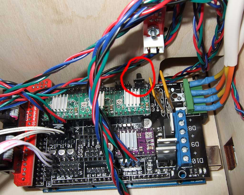

Непрочитанное сообщение Kaktus » 27 апр 2018, 07:37
Кажется, выяснил причину танцев с бубном: при монтаже бутерброда нажимается кнопка Reset Рампса... :shock:
Сообщения: 11053
Поблагодарили: 1045 раз
Непрочитанное сообщение 3D-SPrinter » 27 апр 2018, 08:32
Kaktus писал(а):
27 апр 2018, 07:37
Так её откусывать сразу надо. Не всю кнопку, а пластиковую нажималку. На некоторых рампсах кнопки короткие, они не нажимаются. А длинные лучше сразу откусывать.

Непрочитанное сообщение Kaktus » 27 апр 2018, 11:13
27 апр 2018, 08:32
А пацаны-то не знают:) И кабель из-за нее не лез...
