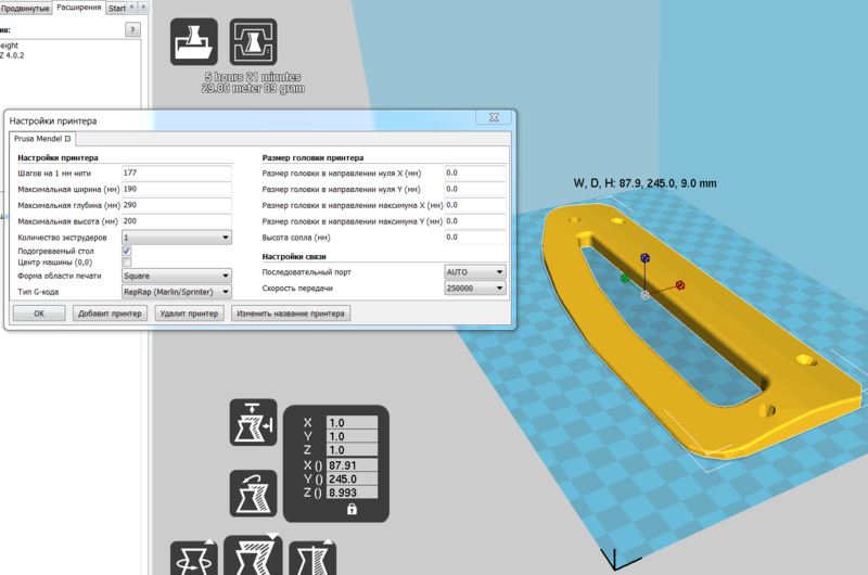

Здравствуйте, уважаемые коллеги, зто мое первое сообщение, видимо настало время подключать общественный разум.
Принтер собрал в мае сейчас осваиваю печать. В процессе накопилось несколько вопросов.
Вот один из них. При печати небольших деталей, особых проблем не возникало. А вот с габаритными не совсем разобрался с позиционированием и с габаритами стола в Cure. Сейчас собрался печатать габаритную деталь, длиной 245 мм. И вот тут возникла проблема, которую я не могу понять. Первоначальные настройки принтера в Cure были:
Максимальная ширина (мм) 290.
Максимальная глубина (мм) 190.
Максимальная высота (мм) 200.
Модель при загрузки загружается поперек стола, соответственно выходит за габарит и при развороте на 90 градусов на картинки вроде все хорошо, габаритов хватает, но модель все равно не активизируется.
Был еще один неудачный опыт с габаритной деталью с такими настройками, но тогда при повороте модели на 45 градусов на экране все хорошо, а при печати печатная головка задевала ребро корпуса.
При корректировки настроек, как на скане:
Максимальная ширина (мм) 190.
Максимальная глубина (мм) 290.
Модель загружается вдоль стола, и на картинки отображается корректно, а при печати начинает печать с уменьшением, где то 190 мм вместо 245 мм.
Вот собственно вся проблема .download/file.php?mode=view&id=6171
Сообщения: 11058
Непрочитанное сообщение 3D-SPrinter » 24 июл 2018, 17:43
SergeyS писал(а):
24 июл 2018, 16:13
Здравствуйте! Сделайте ширина 300, глубина 200, высота 200. Расположите модель посередине стола, и будет всё ОК. Ещё уменьшите на всякий случай ширину брима/рафта линий до 4-5. И посмотрите перед печатью слайсинг послойно, чтобы всё убиралось в габарит стола.
SergeyS
Сообщения: 16
Зарегистрирован: 08 июл 2018, 09:42
Откуда: Улан-Удэ
Благодарил (а): 5 раз
Непрочитанное сообщение SergeyS » 24 июл 2018, 18:29
Спасибо за оперативный ответ.
Завтра буду пробовать.

Непрочитанное сообщение SergeyS » 25 июл 2018, 14:32
24 июл 2018, 17:43
SergeyS писал(а):
24 июл 2018, 16:13
Изменил настройки как вы советовали еще добавил габариты головки, на картинки все хорошо, но печатная головка все равно уперлась в переднее ребро стенки. download/file.php?mode=view&id=6174
Сообщения: 11058
Непрочитанное сообщение 3D-SPrinter » 25 июл 2018, 14:39
SergeyS писал(а):
25 июл 2018, 14:32
Чудес-то в технике не бывает. Надо разбираться, в чём проблема. С размерами при печати всё в порядке? Может, в прошивке неправильно указано количество шагов на мм, или перемычки под драйверами не все установлены?. Или моторы неправильно подключены, и принтер путает ориентацию X-Y (т.е. поворачивает деталь на 90 градусов).
Кстати, зачем у Вас шаги на мм нити в Куре указаны? Они только в прошивке указываются. А Кура должна тупо указывать в G-коде расстояния в миллиметрах, а принтер сам решает, сколько ему шагов сделать.
SergeyS
Сообщения: 16
Откуда: Улан-Удэ
Непрочитанное сообщение SergeyS » 25 июл 2018, 14:52
25 июл 2018, 14:39
Прошивку использовал "Marlin_232_PRO", практически ничего в ней не менял, единственно при сборки один шлейф шагового двигателя повернул. Придется все внимательно посмотреть, а если ничего не получится то переустановить прошивку.
Сообщения: 11058
Непрочитанное сообщение 3D-SPrinter » 25 июл 2018, 14:54
На это ещё внимание обратите. Я не знаю, на что оно влияет, сам никогда эту строчку не заполнял.
25 июл 2018, 14:39
