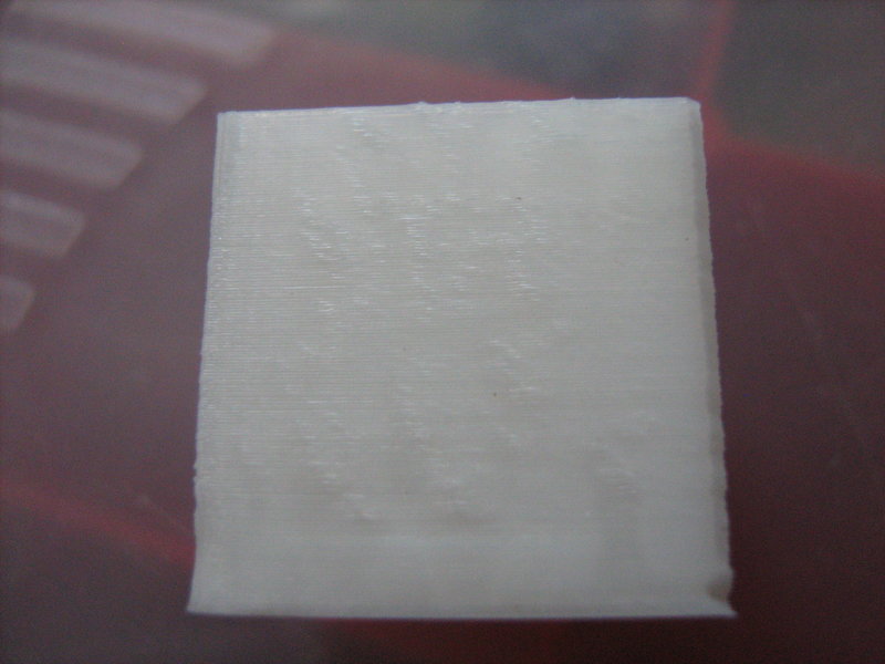

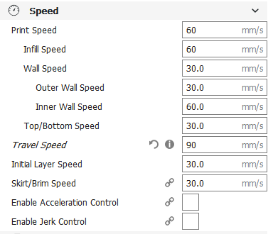

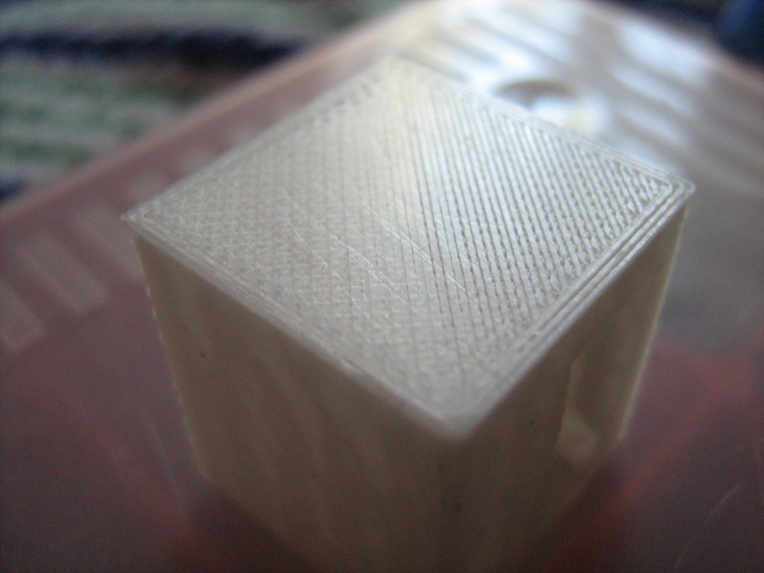

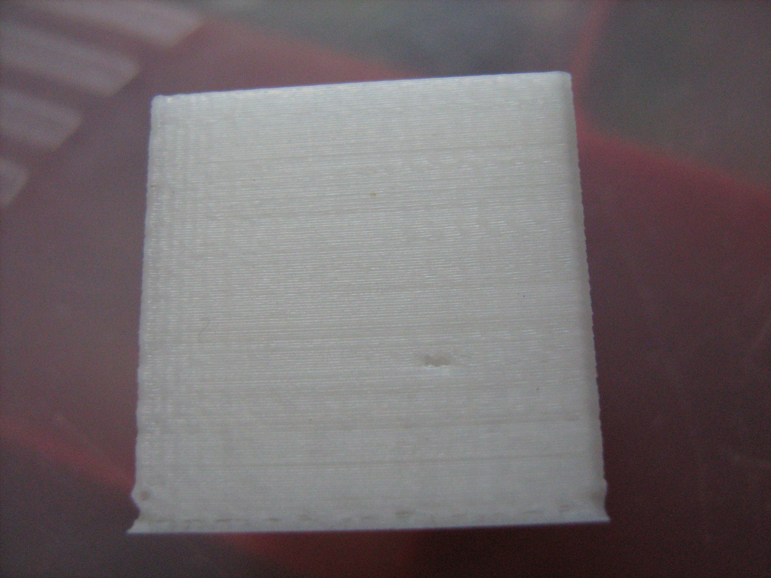

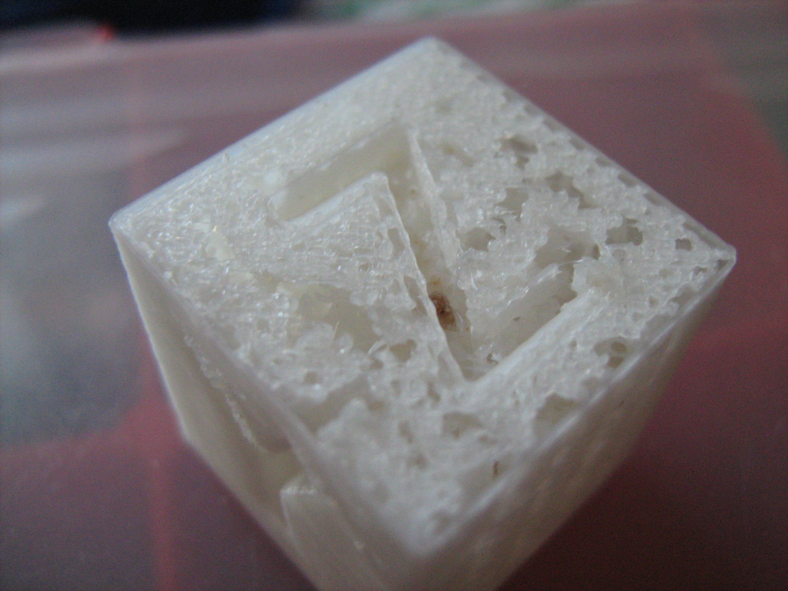

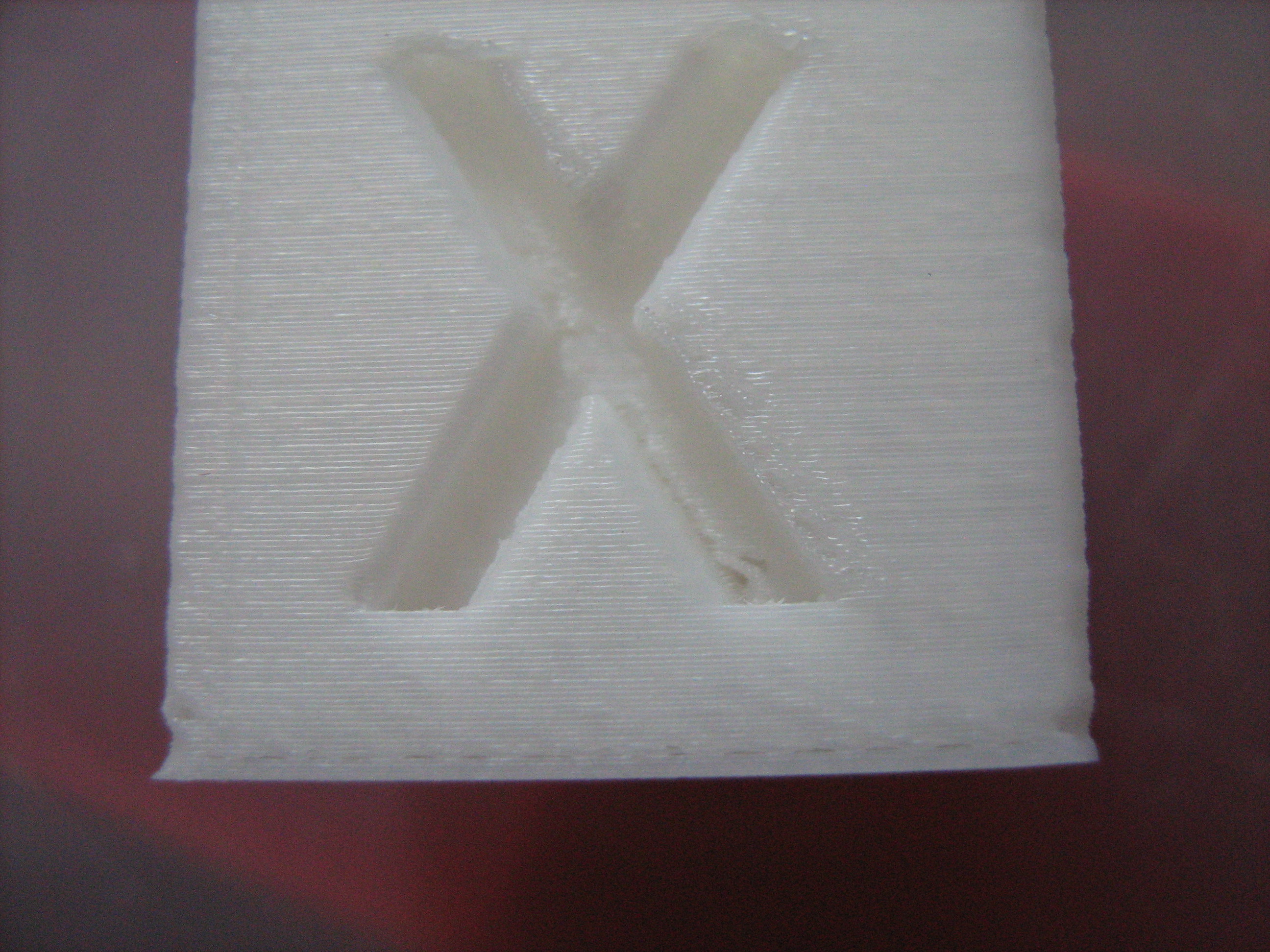

Непрочитанное сообщение printer9783 » 01 авг 2018, 16:01

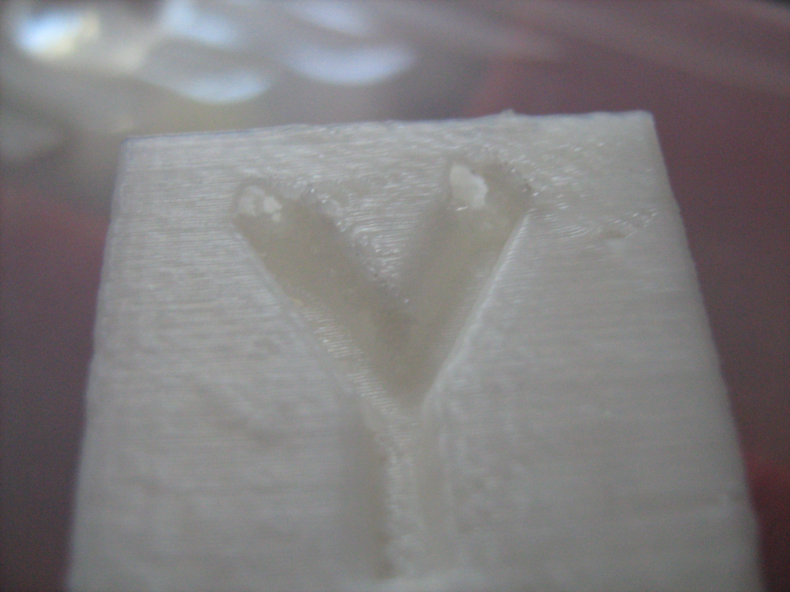

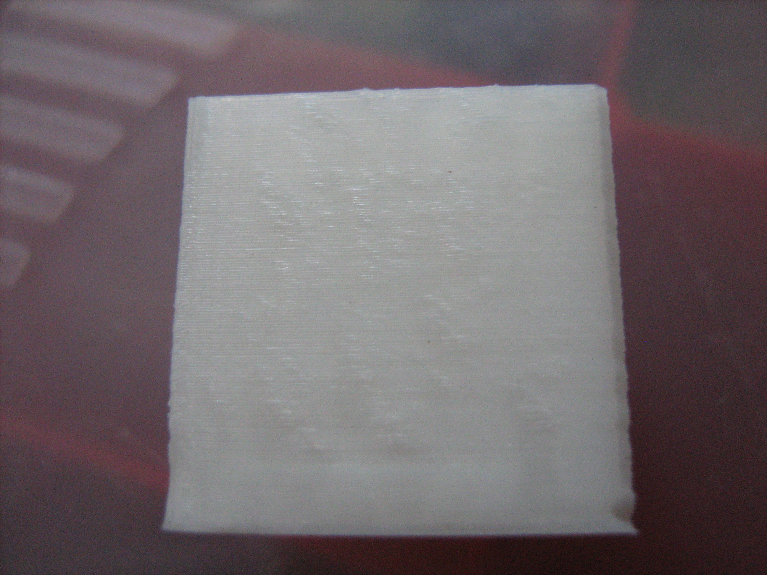

Напечатал кубик 20мм. Крыша не получилась, что за дефект?
Настройки: слой 0,12мм; сопло 0,4; заполнение 30%; температура хотенда 245; стол 100;
Фото:
Непрочитанное сообщение Lenivo » 01 авг 2018, 16:25
printer9783 писал(а): ↑
01 авг 2018, 16:01
Фото:
Пластик какой? Скорость какая?
Суть дефекта - не хватает пластика для заполнения.
Могут быть косяки при настройке параметров печати, могут быть косяки сборки принтера.
1.Отрегулируйте коэффициент подачи пластика в вашем слайсере при подготовке G-кодов.
Увеличте количество слоёв в основании и на поверхности, увеличьте количество слоев в периметре.
Далее алгоритм простой - увеличивай температуру, потом уменьшай - найдите оптимум для вашего пластика.
Увеличьте толщину слоя, уменьшите скорость печати.
2.Косяки при сборке принтера - Отрегулируйте и пересоберите хотенд по рекомендациям. Посмотрите не болтается ли в фитингах Боуден трубка при ретрактах.
printer9783
Сообщения: 25
Зарегистрирован: 12 ноя 2017, 15:07
Откуда: Тамбов
Благодарил (а): 9 раз
Непрочитанное сообщение printer9783 » 01 авг 2018, 16:36
АБС, скорость от 30 до 60мм/с
Ладно, увеличу подачу пластика.
UPD: нашёл в настройках курвы толщину прутка 2,85, хотя помню что менял на 1,75. Заменил, перезапустил все процессы курвы, проверяю - опять 2,85 :) Сейчас стала запоминать, но пока решил не запускать несколько процессов.
