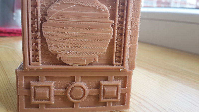

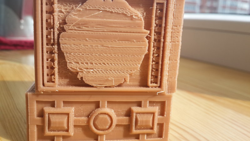

Непрочитанное сообщение qqklan » 08 сен 2018, 11:06
Подскажите, что это за фигня, 3 стороны печатает боле-менее, а на правой такое вот. Это механика похоже?
Пластик zbs 238 градусов, скорость 75.

Непрочитанное сообщение 3D-SPrinter » 08 сен 2018, 14:16
qqklan писал(а):
08 сен 2018, 11:06
Вообще-то, механика либо на всех сторонах хорошо работает, либо на всех плохо. Тут, скорее, дефект модели, или слайсер дурит.

Непрочитанное сообщение Alex Post » 08 сен 2018, 16:09
qqklan писал(а):
08 сен 2018, 11:06
Вряд ли механика. Может, ретракт чудит? Попробовать отключить совсем и посмотреть. Соплей увеличится в разЫ, но если ретракт виноват - пропуски уйдут.

Непрочитанное сообщение qqklan » 08 сен 2018, 18:19
Порезал курой, смотрим.
