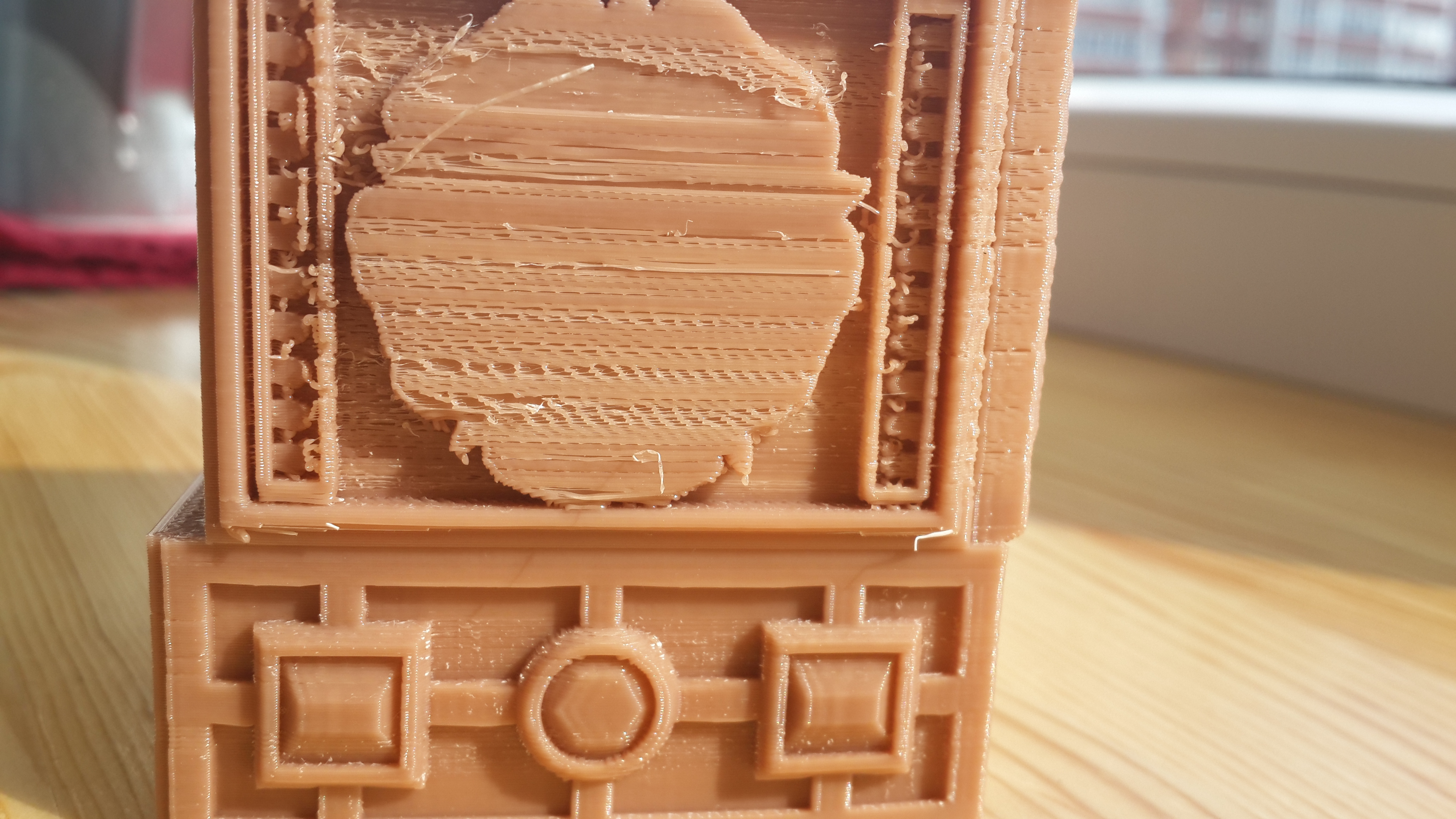

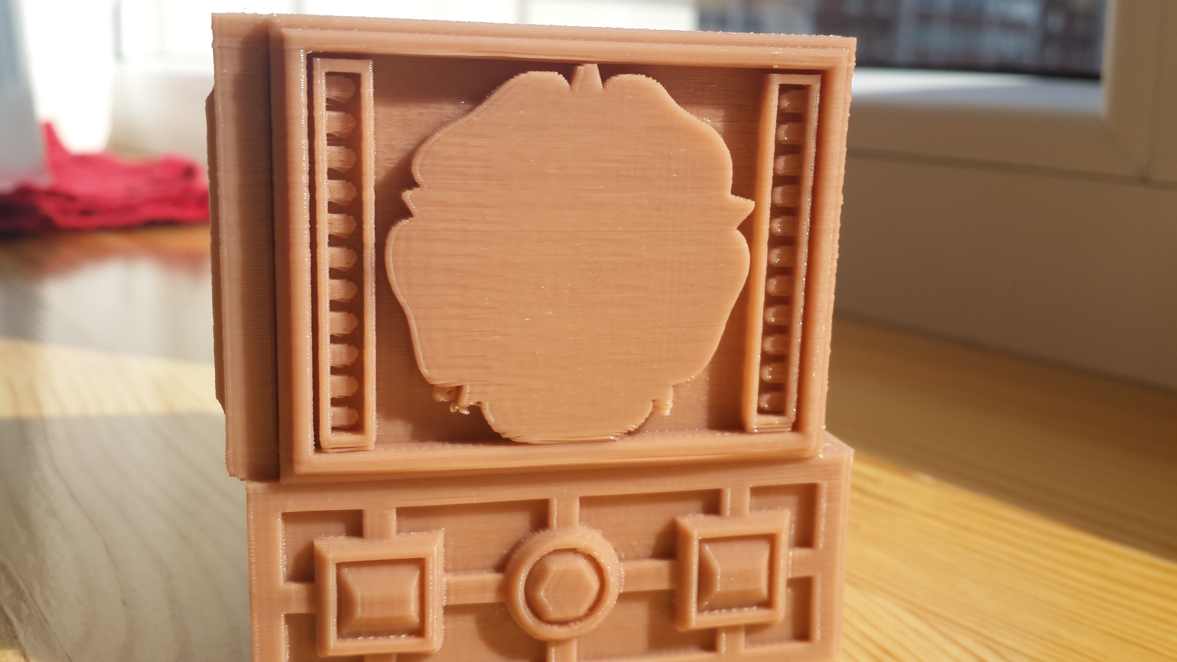

Подскажите, что это за фигня, 3 стороны печатает боле-менее, а на правой такое вот. Это механика похоже?
Пластик zbs 238 градусов, скорость 75.

Вообще-то, механика либо на всех сторонах хорошо работает, либо на всех плохо. Тут, скорее, дефект модели, или слайсер дурит.

Вряд ли механика. Может, ретракт чудит? Попробовать отключить совсем и посмотреть. Соплей увеличится в разЫ, но если ретракт виноват - пропуски уйдут.
