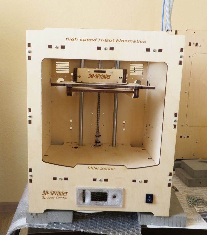

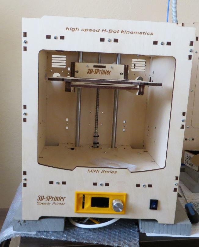

Непрочитанное сообщение Lenivo » 21 дек 2018, 10:38
Народ!! Какую панель поставить? Сам склоняюсь к жёлтой, но не будет ли слишком яркое пятно на принтере?
SPrinterMINI 11 17 12 2018.JPG (65.74 КБ) 5963 просмотра
SPrinterMINI 10 17 12 2018.JPG (68.65 КБ) 5963 просмотра

Непрочитанное сообщение Mazayac » 21 дек 2018, 10:52
Ну «белая» смотрится вообще ужасно.

Непрочитанное сообщение denisfm » 21 дек 2018, 11:56
21 дек 2018, 10:38
А под цвет кнопки включения нет пластика? Если нет, то лучше желтый
Это "прозрачный", как я понимаю. Белый был бы еще более-менее.

Непрочитанное сообщение Shaman » 21 дек 2018, 13:45
На самом деле для этого принтера гармоничный цвет был бы коричневый.

Непрочитанное сообщение Alex Post » 21 дек 2018, 13:58
Shaman писал(а): ↑
21 дек 2018, 13:45
Коричневые разные бывают: от кофе с молоком до эспрессо ;)
