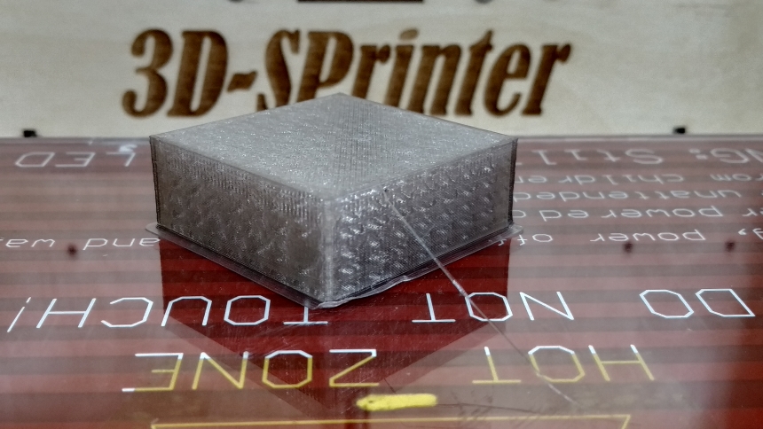

Опробовал SBS от FDPlast. В принципе для не нагруженных моделей и сувенирки вполне.

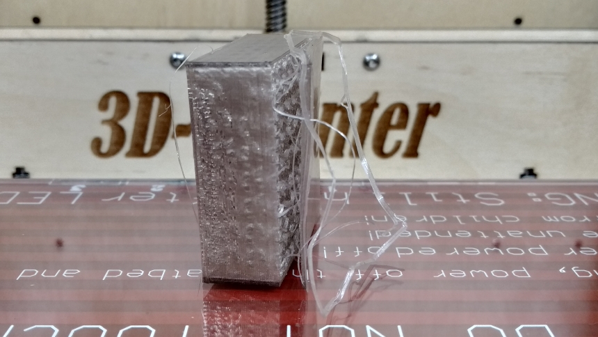

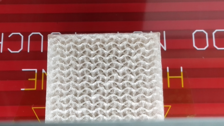

Печатал тестовый кубик высотой 15мм, стенки 0,8, дно/крыша 1мм, заполнение героид 20%.
Скорость печати и температура - с 0 до 7 мм на 40мм/с Т 235, с 7 до 11 мм 60 мм/с Т 235, и с 11 до 15 мм 80 мм/с Т 240.

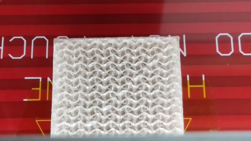

В общем печатает и на 235, но межслойка слабовата и сопливость на героидном заполнении (волна) повышенная, соплей на стенах нет. Но адгезия при Т стола 80 и на клей The3D просто шикарная, еле оторвал от холодного стола, так что на клей 70 более чем достаточно будет.
Фото заполнения при Т 240 (при Т 235 не снял):

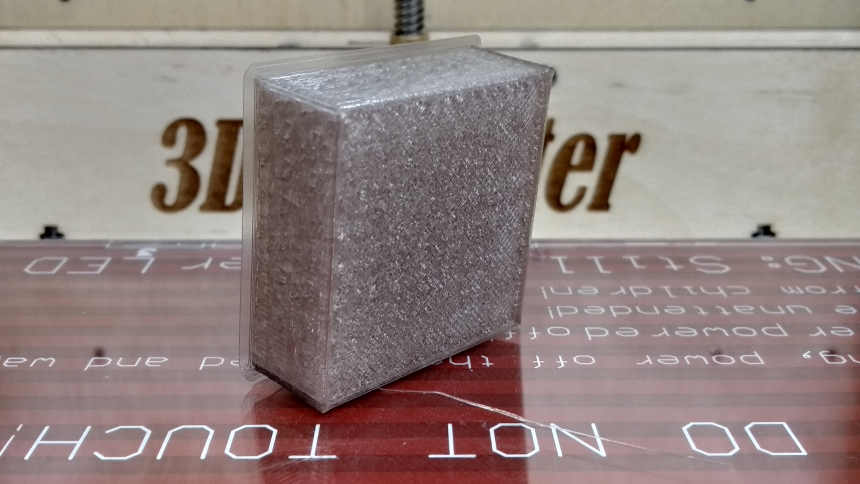

Внешка более прозрачная на скорости от 60 мм/с
При попытке отломать (именно так, а не обрезкой) оторвал дно от кубика. Остальное руками разорвать не удалось:

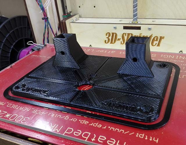

Заправил PETG в свежесобранный принтер - печатает без проблем на любых скоростях.
Задумался, а чем же мой 222-й ветеран отличается от свежесобранного? :?
Поменял сопло, подрезал трубку боудена, поменял шестерёнку и подшипник в экструдере на новые. И всё понеслось! :)
Подозреваю, что PETG не любит загаженное ПЛА сопло. Я старым соплом несколько катушек ПЛА испечатал, а после него внутри сопла остаётся слой чёрного нагара. Кончик трубки боудена я не подрезал больше года, он тоже оказался подгоревший. И шестерёнка за 3.5 года интенсивной работы, видимо, подзатупилась и забилась опилками пластика. Так что надо было просто не наглеть, а обслужить принтер хотя бы раз в три года. :)
Кстати, параметры печати такие же, как для АБС (температура сопла 240, стол 110). Печатал PETG без проблем старыми G-кодами для АБС на тех же скоростях под сотку.

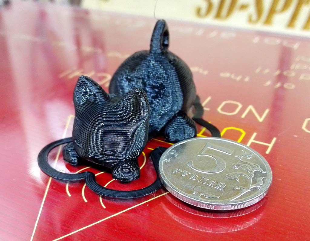

Попробовал. 1,2 пока не доехало, зато 1,0 есть. АБС, сопло 1,0 вулкан, слой 0,4, скорость 70. Для технических деталей и для личного использования вполне нормально по мне. Зато разница во времени печати 2 часа против 7 с соплом 0,4.
Заодно случайно победил сопли на Flex. Надо было четыре ножки напечатать, качество не принципиально. Ну думаю 1,0 пойдет, сразу четыре напечатаю, а сопли не волнуют. И напечаталось без соплей с ретрактом 1мм на скорости 30... На радостях котейку напечатал этим же соплом.
Flex Filamentarno, сопло 1,0 Вулкан; слой 0,2; скорость печати 30. Настройки в слайсере для сопла 0,4.

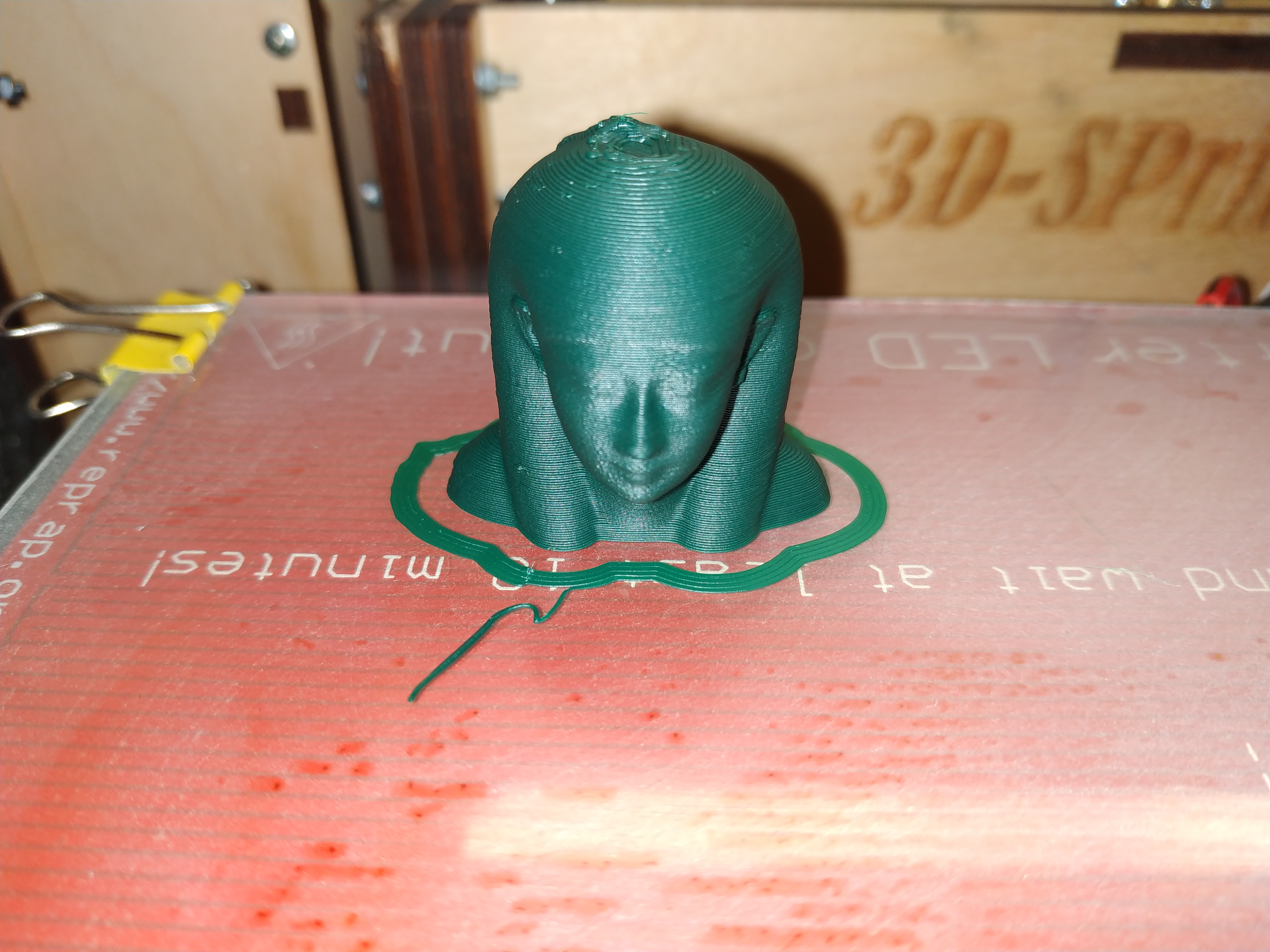

Непрочитанное сообщение PM3D » 06 фев 2019, 01:58

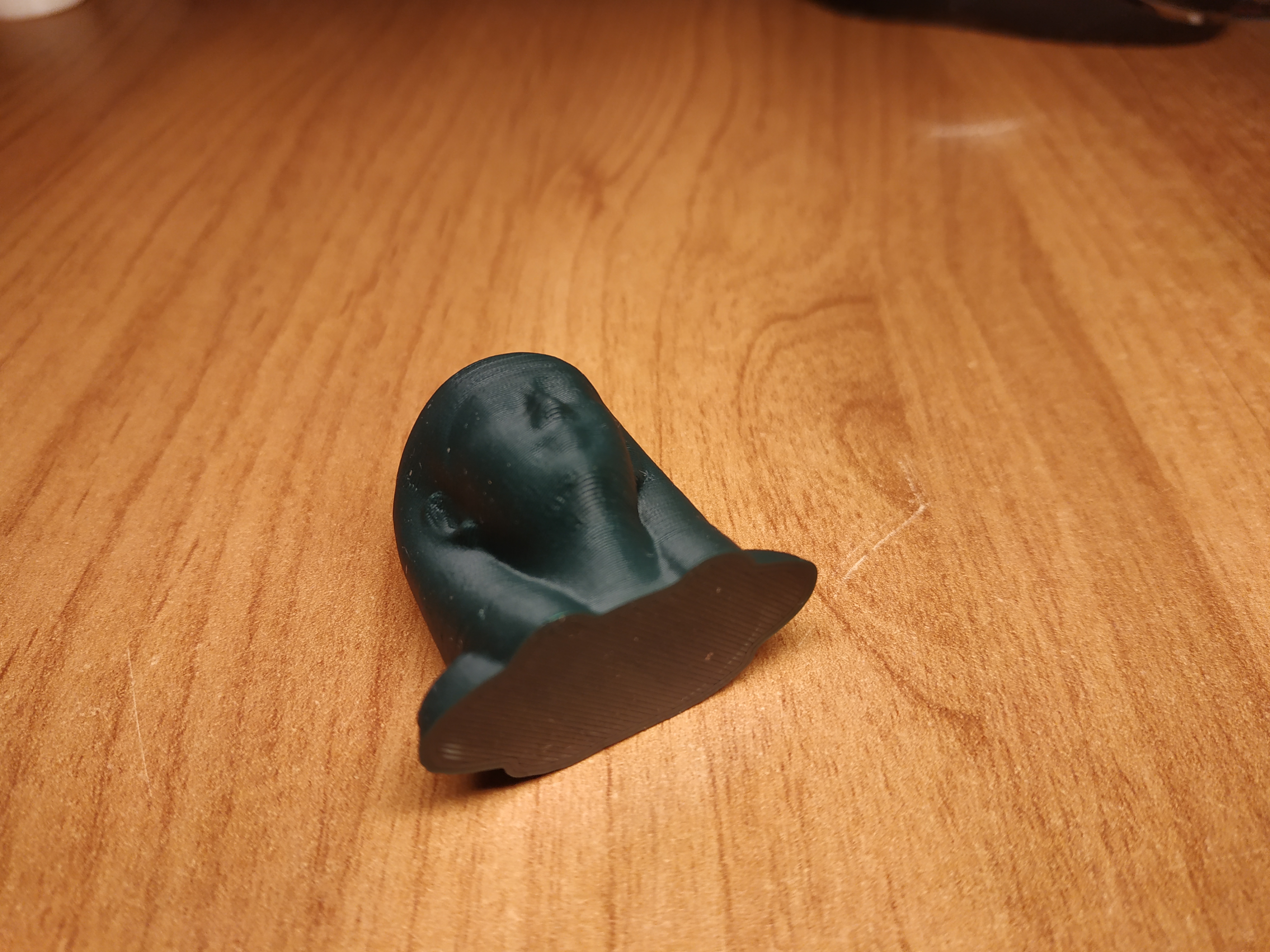

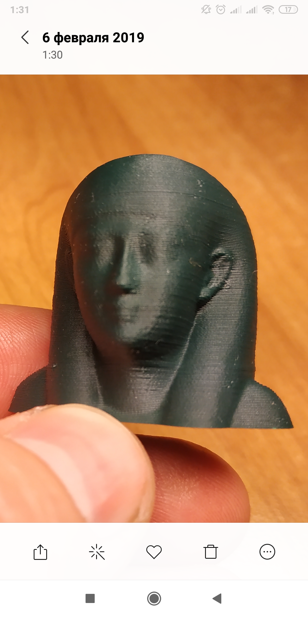

Распечатал текстовую деталь, часть статуи. Были сомнения печати нависающих элементов шеи и подбородка. Печать без поддержки. Пластик HIPS FD Plast. Сопло 0,6 мм. Слой 0,2 мм. Температура сопла 245' стол 80'. Скорость печати общая 50, скорость печати контура (внешний, внутренней) 30, Заполнение 25%. Обдув 100%.
