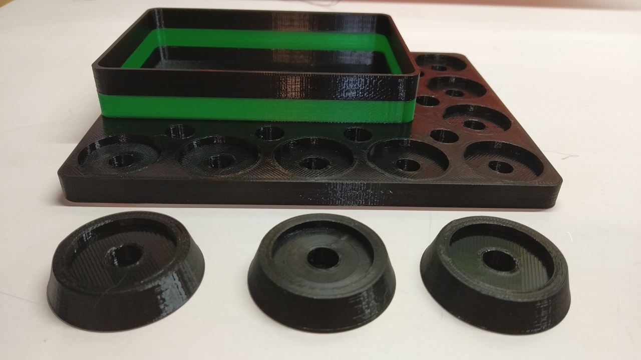

Попробовал сегодня "слипание" разных цветов ПЕТГ на органайзере для себя (пока ABSMaker, не успел взять нужные цвета у FDPlast). Температура сначала 230, на зеленом добавил до 235, сопло 0,4, слой 0,2, скорость 80 мм/с, при замене цвета притормаживал до 60. Цветная стенка толщиной 1,5мм высота 17мм, при силовом нажатии цвета не разъезжаются, то бишь не сломал (со всей дури не давил :D ).
Или мне показалось, или так и есть - ПЕТГ меньше пришлось продавливать до нового цвета.

Я тоже на днях печатал ПЕТГом заказ от коллеги :D Все прочно.
