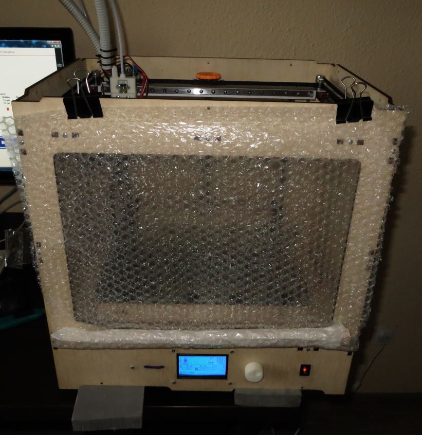

Термокамера

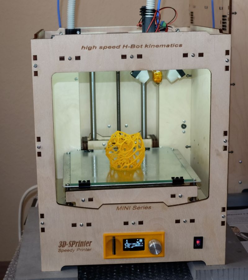

Непрочитанное сообщение Lenivo » 23 янв 2019, 09:30

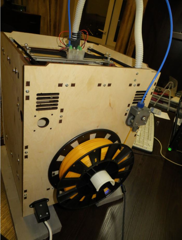

SPrinterMINI
Сделал себе второй принтер для печати мелких деталей на 232Про поставил сопло 0,8 мм, а на Спринтер МИНИ 0,4 мм. СПринтерМИНИ очень нравится. Решил и СЮДА часть фотографий сдублировать.
Про выбор Между - 232 и МИНИ - 90% задач справляется МИНИ. МИНИ в силу геометрии и печатает лучше мелкие детали, хотя комплектующие одинаковые - тут сказываются большие размеры у 232 и соответственно большие отклонения при печати. Если выбираете СЕБЕ первый принтер и у вас мало места - то лучше МИНИ нет варианта. У него оптимальная размерность печати. Если с местом , где будет стоять принтер нет проблем, то 232ПРО практически закроет все потребности в 3D печати для дома. Про принтеры для производства не говорим, так как для производства надо учитывать производственную специфику - конкретику потребностей.
От МИНИ только положительные эмоции в целом.

Непрочитанное сообщение 3D-SPrinter » 23 янв 2019, 14:39
23 янв 2019, 09:30
Я бы сказал всё же, что идеальный вариант это 222 Classic.
23 янв 2019, 09:30
Отлично! :idea: :)

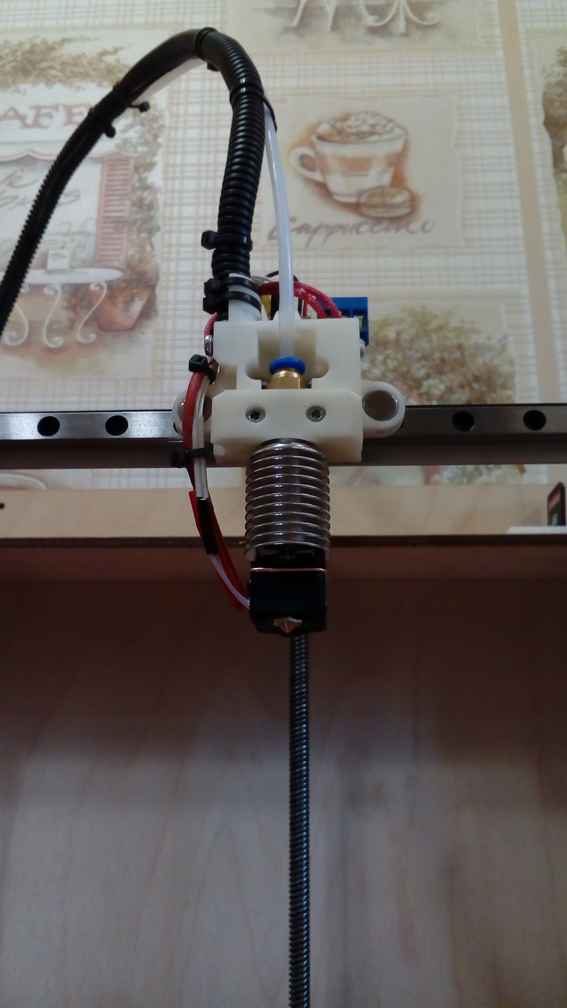

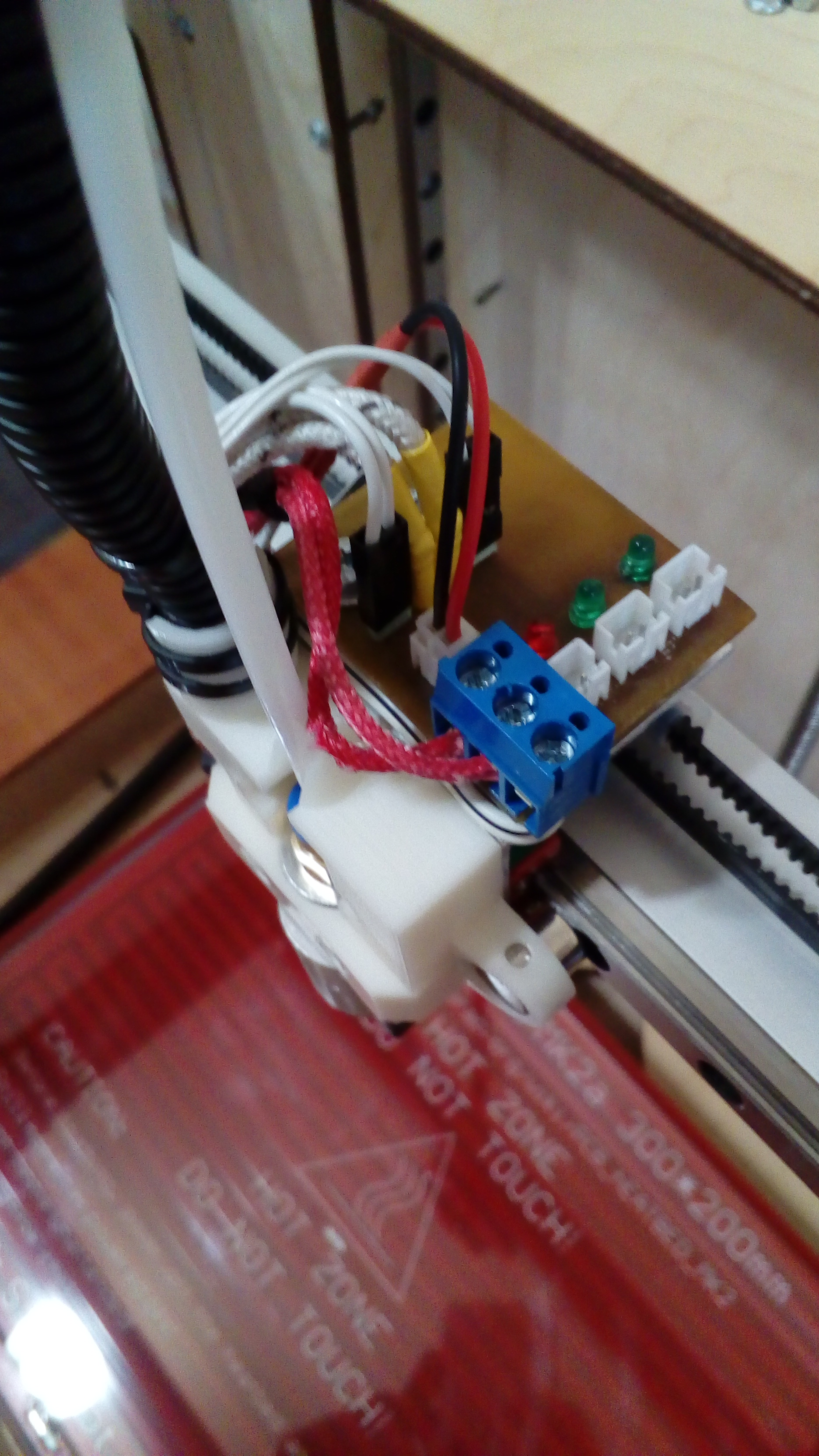

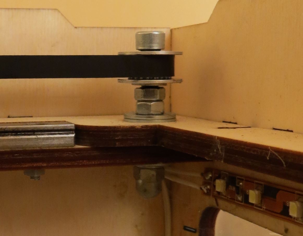

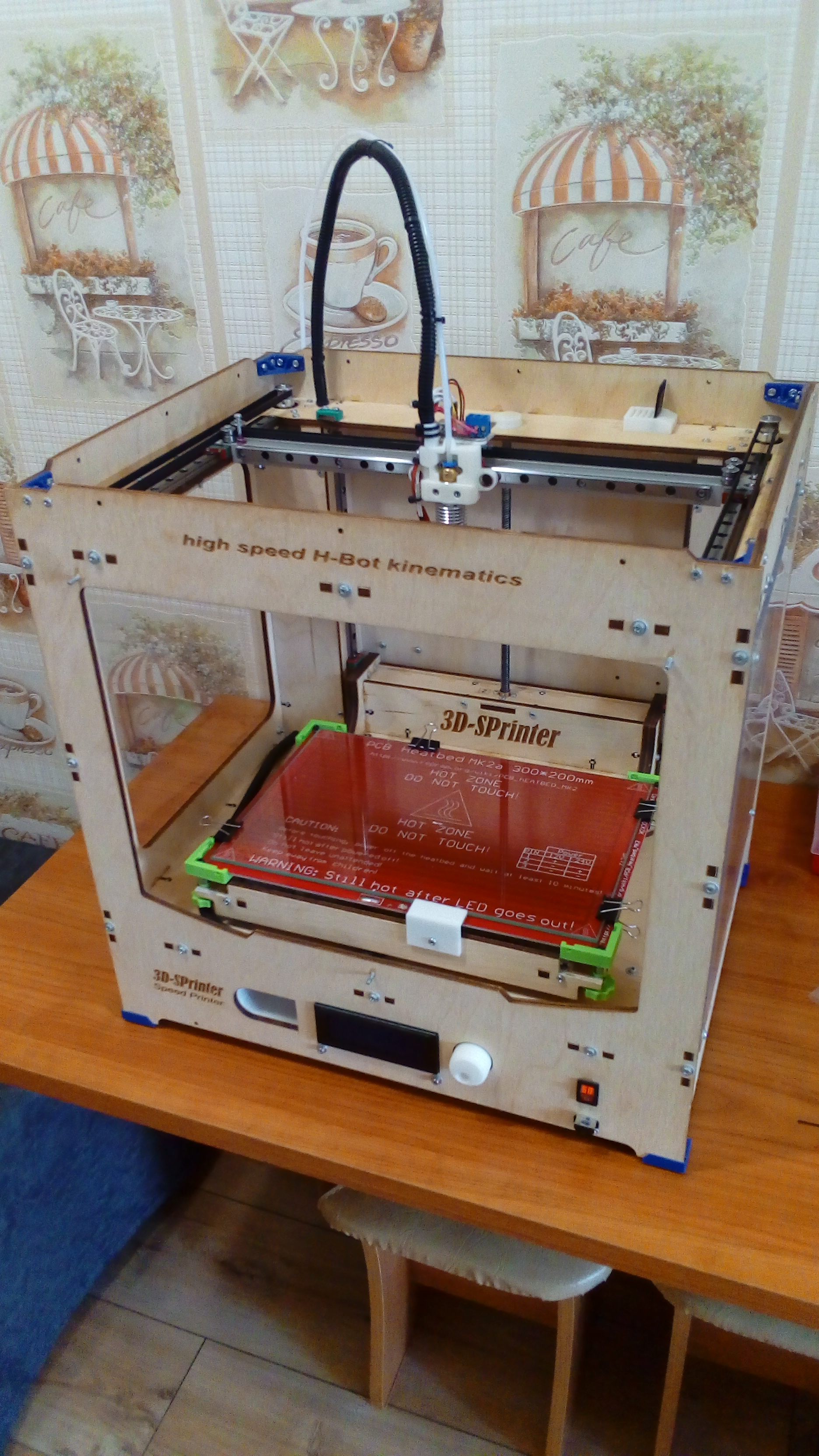

Решил показать свой Спринтер и его всеми так "ненавистный" шахид-дизайн). Может не прям все красиво, зато очень удобно теперь. Все снимается и меняется за пару минут, а то и быстрее.
Светодиоды подсказывают, все ли включилось, работает. В темноте красиво выглядит) :) :)
Все ветряки на 40мм теперь. Ничего никуда не упирается - размеры стола остались так же 300 х 200мм.

Непрочитанное сообщение Alex Post » 09 фев 2019, 18:52
Если всю ветряковую систему развернуть на 180* - то обзор места печати заметно улучшится. :)

Непрочитанное сообщение lilden2008 » 09 фев 2019, 19:12
09 фев 2019, 18:52
Вот да, обзор чуть затруднен конечно, но мне пока не мешало увидеть как он начинает печать. Может из-за того, что пока идут крупные детали по заказам.
А так да, замечание очень кстати. Как-нибудь попробую развернуть.

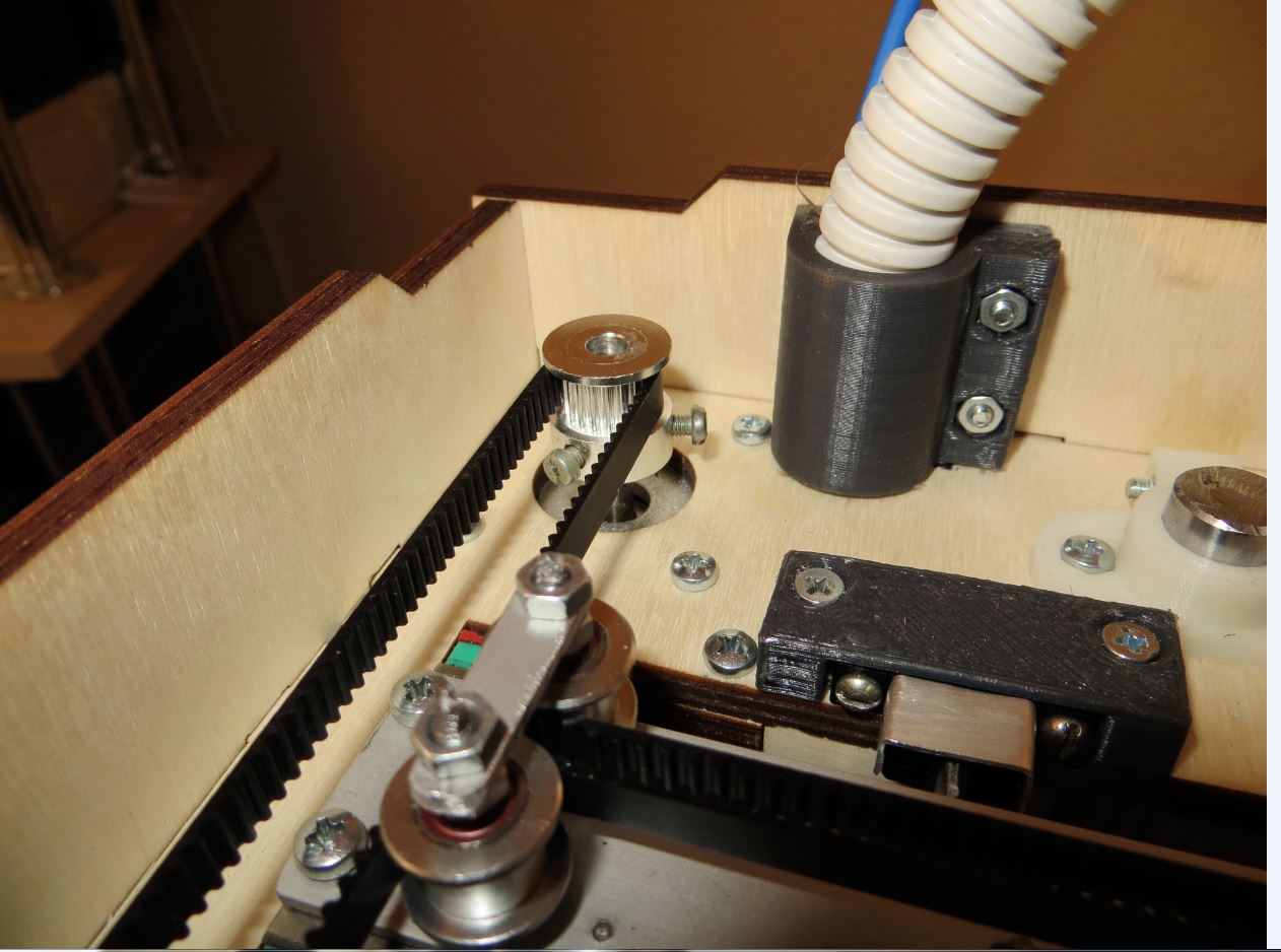

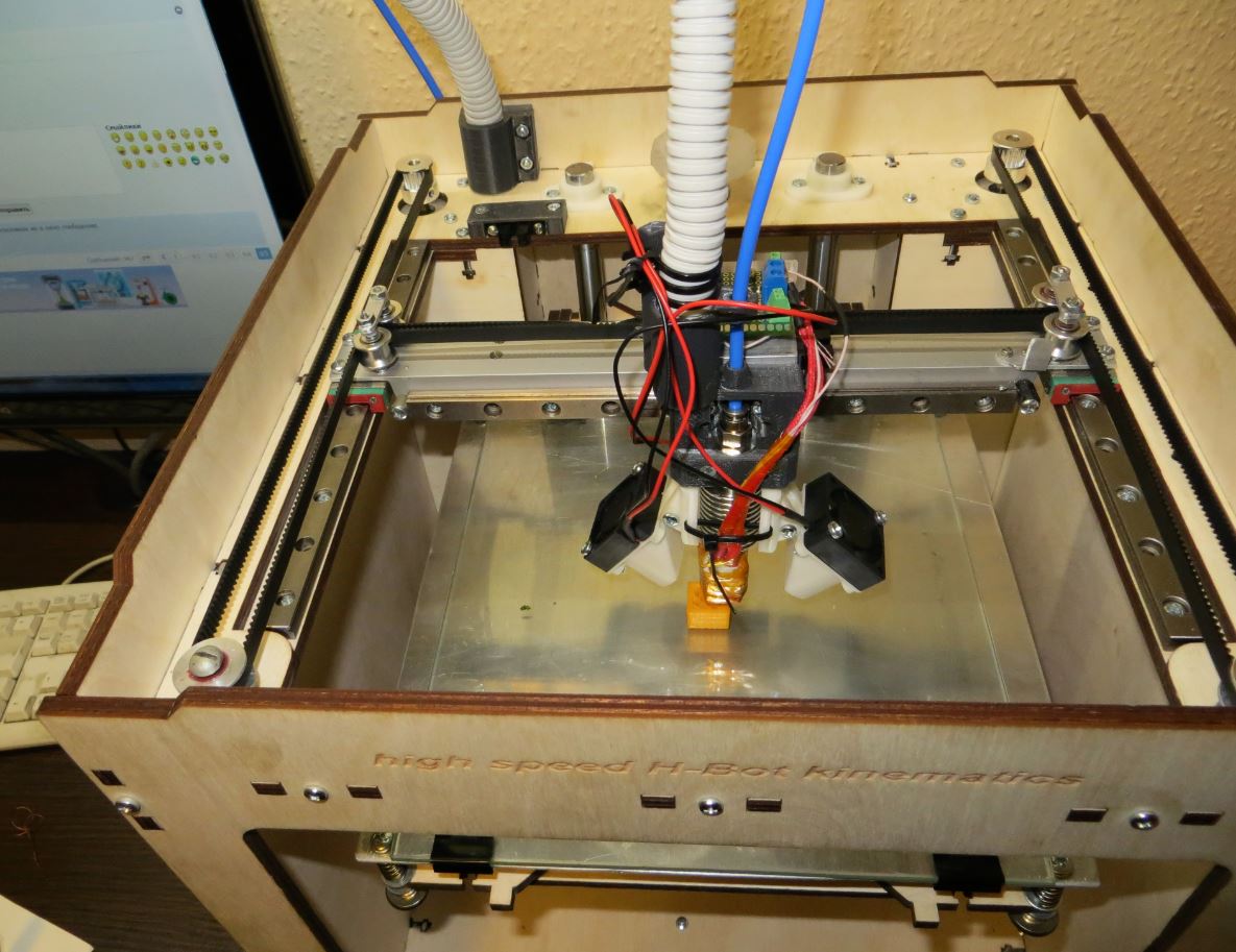

Непрочитанное сообщение Lenivo » 09 апр 2019, 19:32

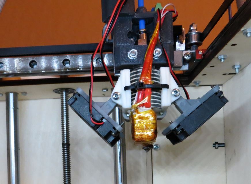

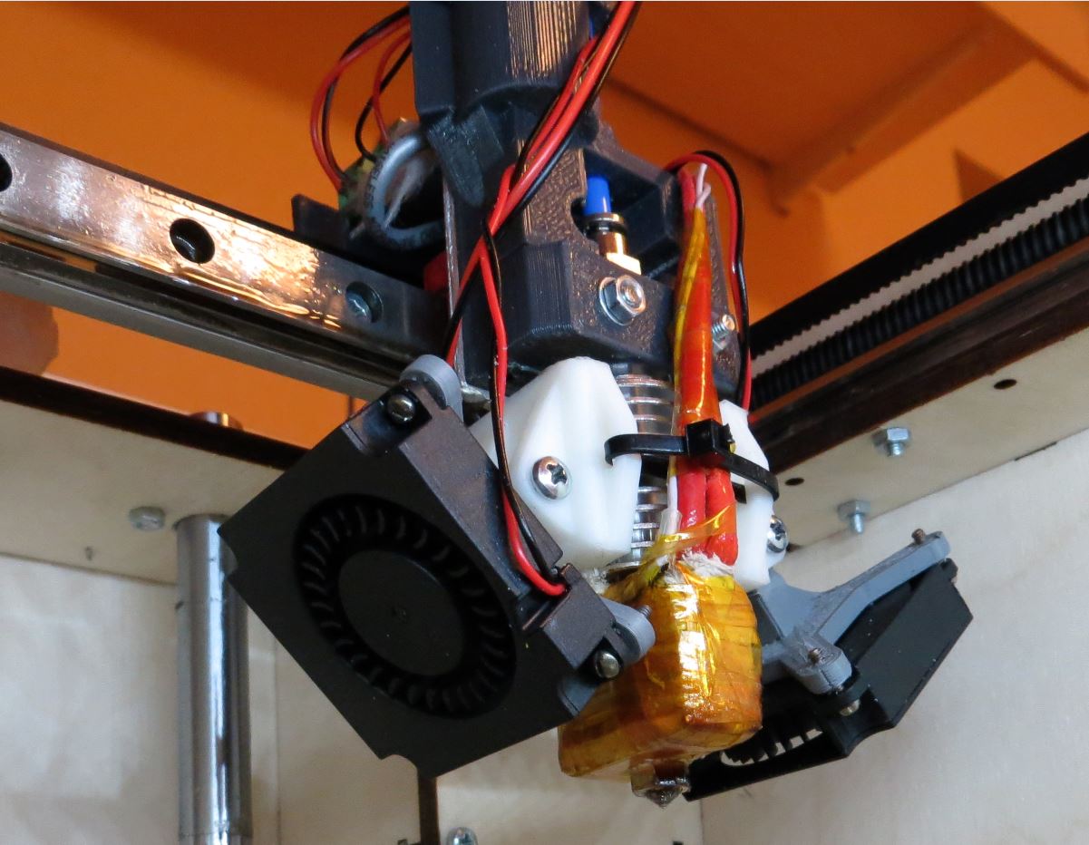

Добавлю фото нового обдува для МИНИ - на штатный держатель приделаны 40 -турбинки.
Экструдер Дуал Драйв от Треугольников

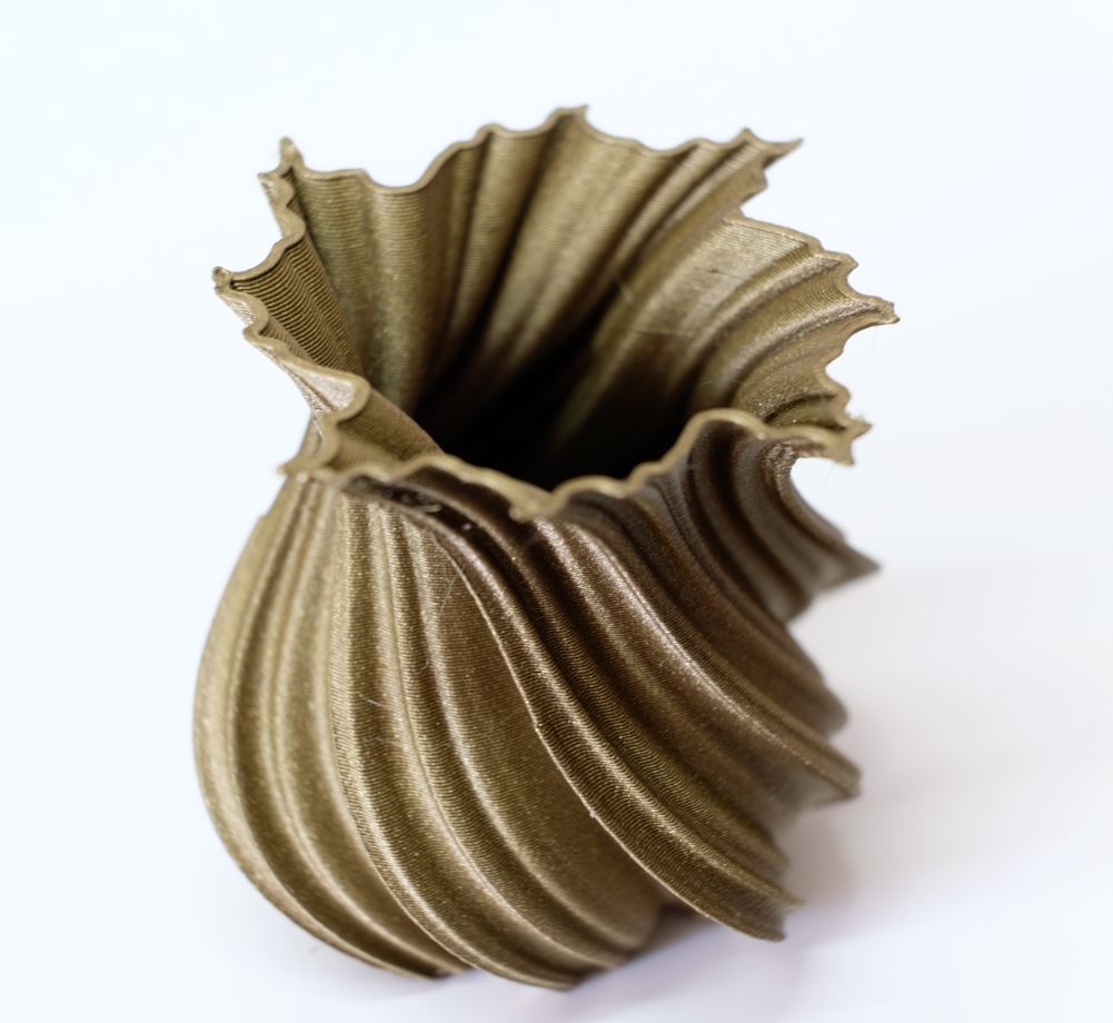

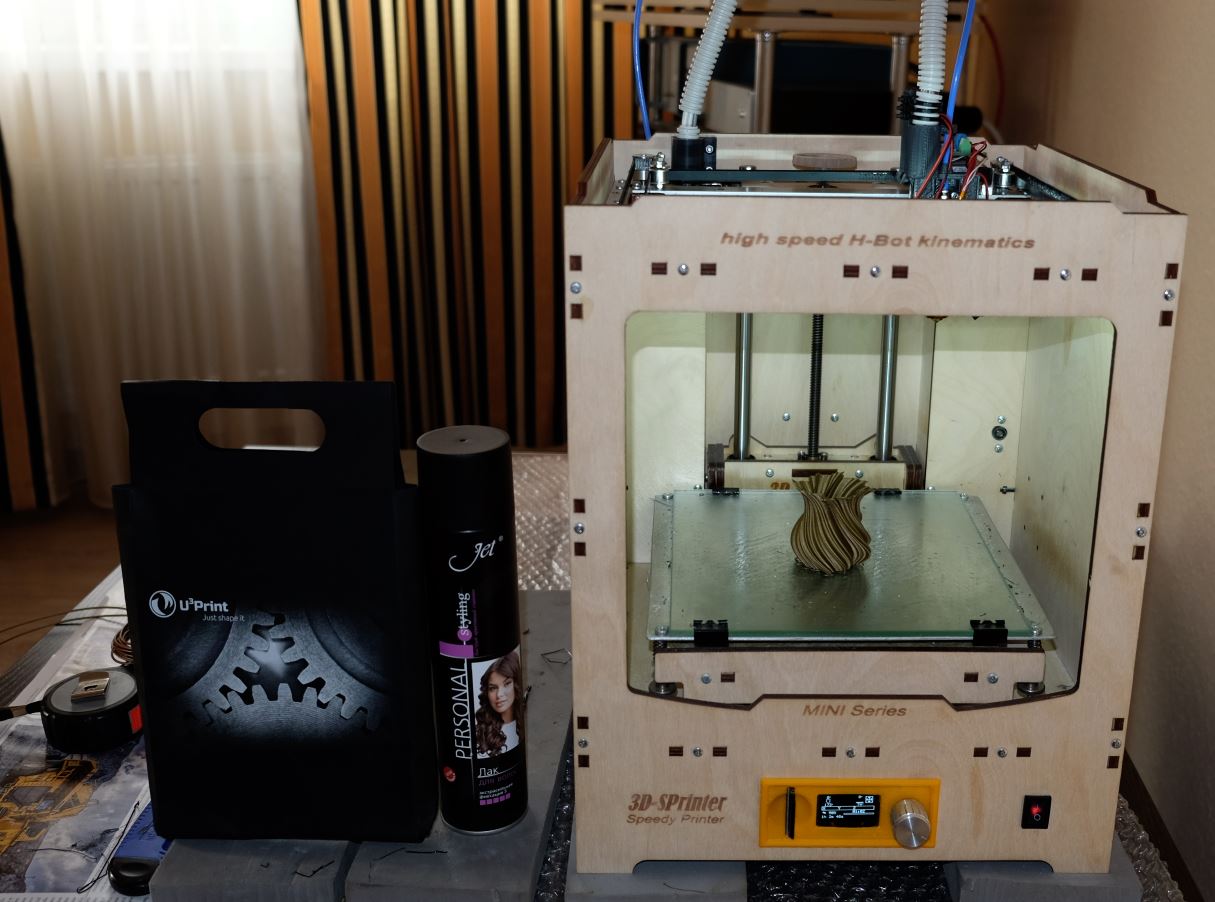

Немного разбавим общим планом СПринтерМИНИ, печатаю на лак для волос
Пример печати

Непрочитанное сообщение 3D-SPrinter » 09 апр 2019, 19:49
09 апр 2019, 19:32
Вот это, кстати, самый толковый вариант. Сам хотел так сделать.
А потом подумал - нафига, если у меня 30-ки крутятся на пониженном напряжении не больше 50%?
А всё потому, что просто не пытаюсь печатать мелких гномиков из ПЛА. :D
