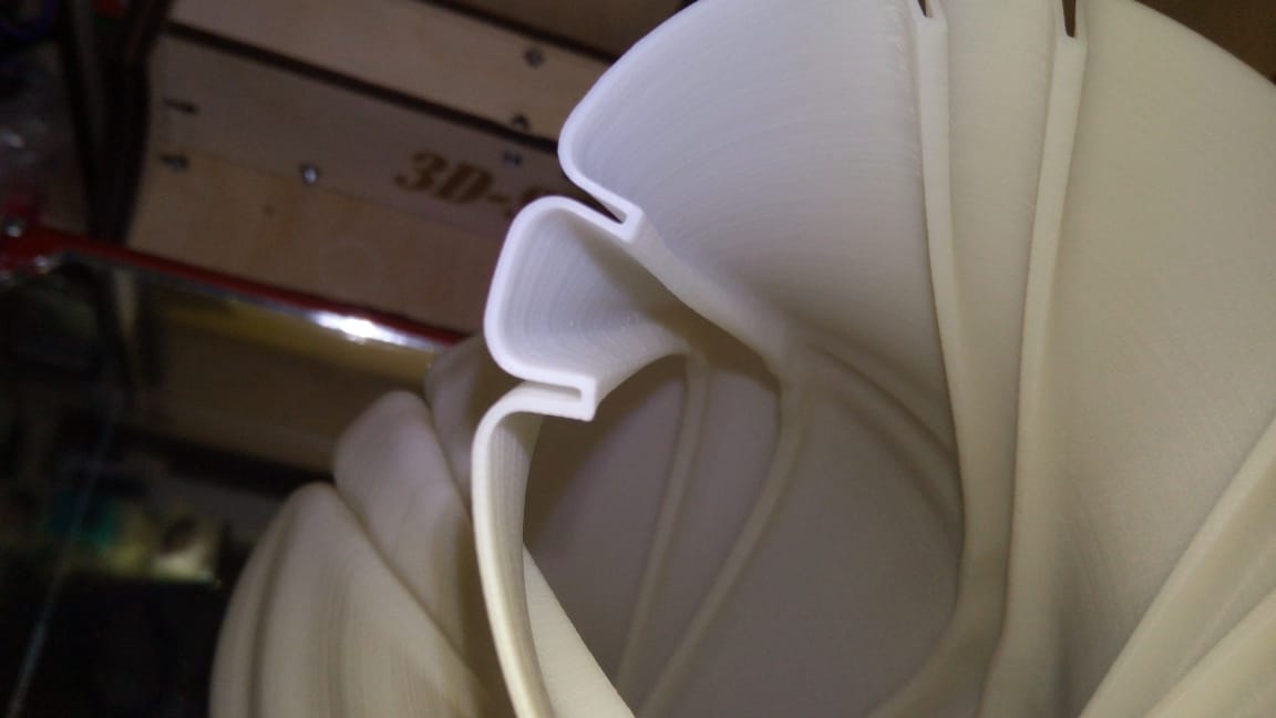

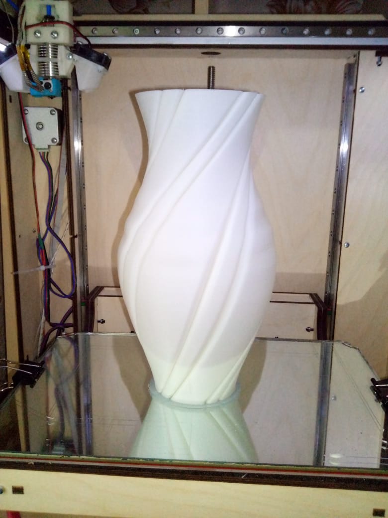

Непрочитанное сообщение ua9oez » 30 май 2019, 06:22
Я сначала попробовал на 2.0.2, потом перешел на вышедшую в мае 3.0.1. Каких-то серьезных багов пока не замечено. На днях печатал вазу , толщина стенки 0.8 мм, высота что-то около 270 мм. Все норм.

Непрочитанное сообщение 3D-SPrinter » 30 май 2019, 06:39
ua9oez писал(а): ↑
30 май 2019, 06:22
Я пока 3.0.1 не пробовал. Есть в ней какие-то полезные новшества, стОит на неё переходить с 2.0.2?

ua9oez писал(а): ↑
30 май 2019, 06:22
а сопло какое?

Непрочитанное сообщение ua9oez » 30 май 2019, 08:25
Сопло 0.4, пробег полкило

стенка 0.8 достигается потоком 200% или там не 1 периметр?
ua9oez
Сообщения: 19
Зарегистрирован: 22 май 2019, 05:03
Непрочитанное сообщение ua9oez » 30 май 2019, 08:28
делал 2 периметра
