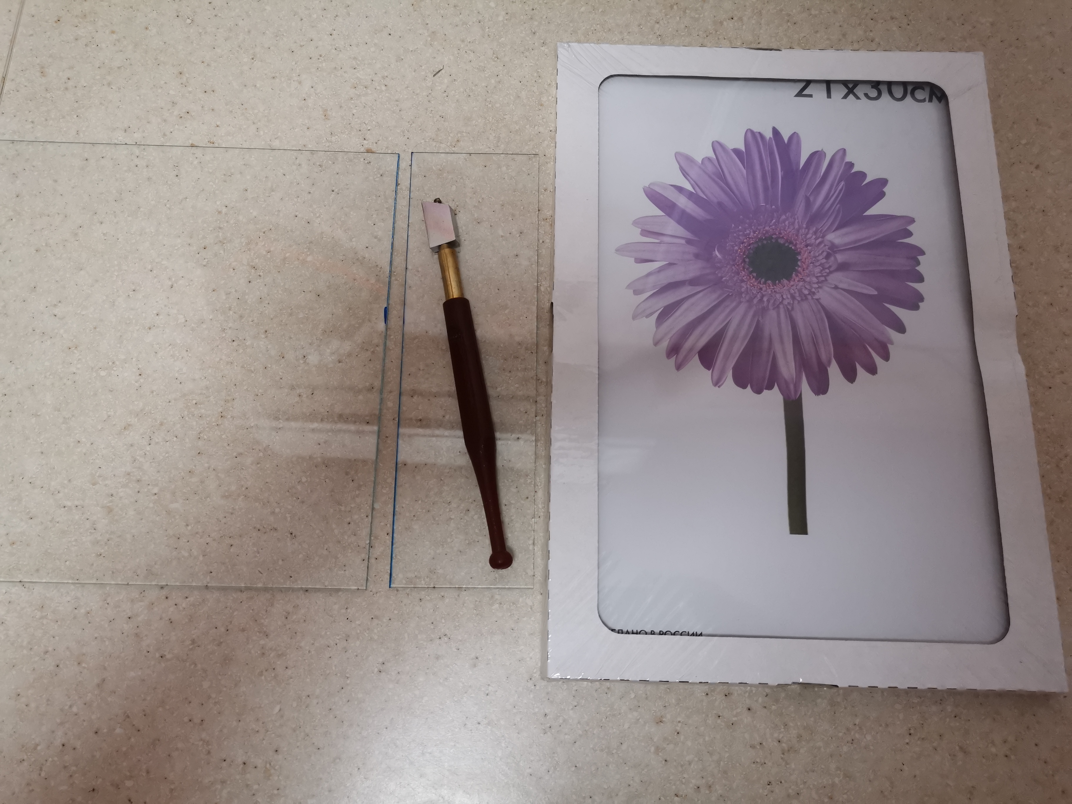

Способ получения готового дешёвого стекла:
В гипермаркетах (Кастораме, Ашане) продаются фоторамки, например, 21*30см - от 47 рублей, 30*40см - от 103 р. Самые дешёвые, без окантовки, стекло толщиной 1,8мм с картонной подложкой.
На 232 модели сразу можно использовать 21*30. Для 333, 222 и Mini - понадобится стеклорез. Режется по линейке ооочень просто, так как тоненькое.

Где такую ровную грелку стола брать, чтобы стекло 1.8 на нём ровно лежало? Мой стол только 4мм более-менее выравнивает. На 3мм волна в треть миллиметра получается.
Re: Покупка КИТа СПринтера и ссылки на комплектующие
Непрочитанное сообщение Mazayac » 25 ноя 2019, 14:29
aka, у меня само жёсткое стекло определяет геометрию, текстолитовый стол практически ровный, ничего никуда не гнёт.

aka писал(а): ↑
25 ноя 2019, 13:38
Руками выровнять перед установкой. Текстолит вполне гнётся руками. И главное - чтобы стол горбом вверх не торчал.

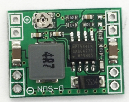

Возникла необходимость в БП на 5 вольт, поскольку распбрерри переезжает в подвал принтера.
Не могу выбрать, посоветуйте пожалуйста. В даташитах особо не разбираюсь.
https://www.chipdip.ru/product/rs-50-5
Он сейчас по акции) и у него чуть выше КПД. Но не уверен, что пригодится излишняя мощность.
Или этот. Привлекают размеры.
https://www.chipdip.ru/product/rs-25-5
Непрочитанное сообщение Mazayac » 18 дек 2019, 13:12
Stein, не нужен ни тот, ни другой. Достаточно типового импульсника за 70-100 рублей, ссылки в табличке.

Mazayac, Распберри очень критична к питанию, к тому же необходимо 2.5А. Понижайки побаиваюсь использовать.
Непрочитанное сообщение Mazayac » 18 дек 2019, 13:40
Stein, до 3А эта мелочь теоретически тянет.
Смущает - возьмите помощнее.

я беру ещё более мелкие - те что по "mini360 DC/DC" ищутся...
И , кстати за 3 года их применения (более 500шт, в серийные изделия) ни разу не ловил глюков с "уходом" выставленного на стенде до впайки напряжения.
Правда печатной крышкой от дураков с отвёрткой прикрывал :))) Ну и от прямых брызг оно защищает тоже, но не от пыли/никотина и т.п. - так как щели вентиляции есть, цель именно чтоб от большого ума не крутанули - на ней 2 проца висело...а в качестве основного БП - 5 вт арлайт шёл 12в - дерьмецо то ещё но релюхи тянул а дальше шимик справлялся...
