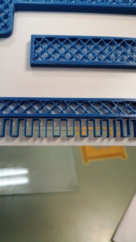

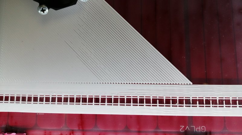

Автоуровень и калибровка стола. Отдельно вынес этот пункт, хотя опять меня будут сильно ругать. Проблема наросла потихоньку и где-то из-за не знаний. Крутили мы винты регулировки часто, т.к. и стекло поменяли на 4мм (в городе не было хорошего 3мм), и сопла разные пробовали, и хотенд пришлось перебирать. Как итог - в середине стола получили яму и не малую. И как её убрать - не знаю. Буду благодарен за советы и руководство. Заказали у треугольников автоуровень и хотим поставить сразу как придет.
как это выражается. первый слой 0,3мм Ко второму краю все опять будет ок. Причем это крестообразная яма

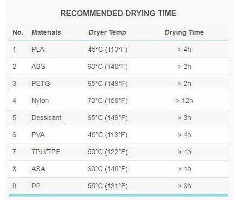

А вот катушка внутри - скорее бы прикрепил сверху плашмя, а то и так огромная коробка и раздувать её в бок или вертикально вверх... и посреди комнаты, как монумент). Но тут такой момент - если надо сушить, внутри можно и на стол положить. Мы так просто катушку в 6 литровую бутыль от воды и в горло фен промышленный. Те же 2 часа, принтер печатает себе и все высыхает. Подсмотрел где-то
Шикарная идея!
А какой температуры воздух подаёте?
Шикарная идея!
Сушили только петг (этот 2 часа, попались 2 катушки мокрые) и нейлон. Правда нейлон сушили не более 6ч, последний раз 4 часа
Есть диковатый на первый взгляд способ, но вполне действенный. Яму на столе можно компенсировать изгибанием и затяжкой в таком положении X-рельса.
Думаю, это очень даже рациональное решение - поместить катушку с пластиком на штатном месте (на внешней боковой стенке принтера) в сушильную камеру из обрезанной бутылки подходящего размера. :idea:

Я недавно столкнулся, что очень старый ПЛА, года три ему, не меньше, стал настолько ломким, что невозможно было в экструдер заправить. Действуя по принципу "все равно выкидывать" положил катушку без пакета на батарею. Через неделю где то попробовал - стал гибкий как новый :) АБС так не полечишь, конечно. Ему бы погорячее надо.
А нейлоновой леской когда пытался печатать - так ее перед каждой печатью в сушилке для фруктов пару часов гонял. Иначе пузырится и не склеивается.
На холодный стол яма или на горячий?
У меня была небольшая яма по центру порядка 0.1 до 70С, в р-не 100С выгибалось до 0.5. Было это с китайским столом 2.5мм и китайским стеклои 2-3мм. Заменил на аллюминиевый лист 5мм и стекло 4мм. Теперь на 110 в идеале.
Собственно, тот же самый принтер 300х300 https://youtu.be/miucNhLNuVE с китайским столом и стеклом 3 мм из ближайшей стеклорезки. Ямы нет и первый слой достаточно равномерный по всей площади.

01 мар 2020, 00:40
Значит, очередная китайская лотерея.
Возможно, от равномерности нагрева стола зависит, либо от внешней температуры. Потому что стёкла-то, вроде, в любой местной стеклорезке прямые, но подвержены температурной деформации.
