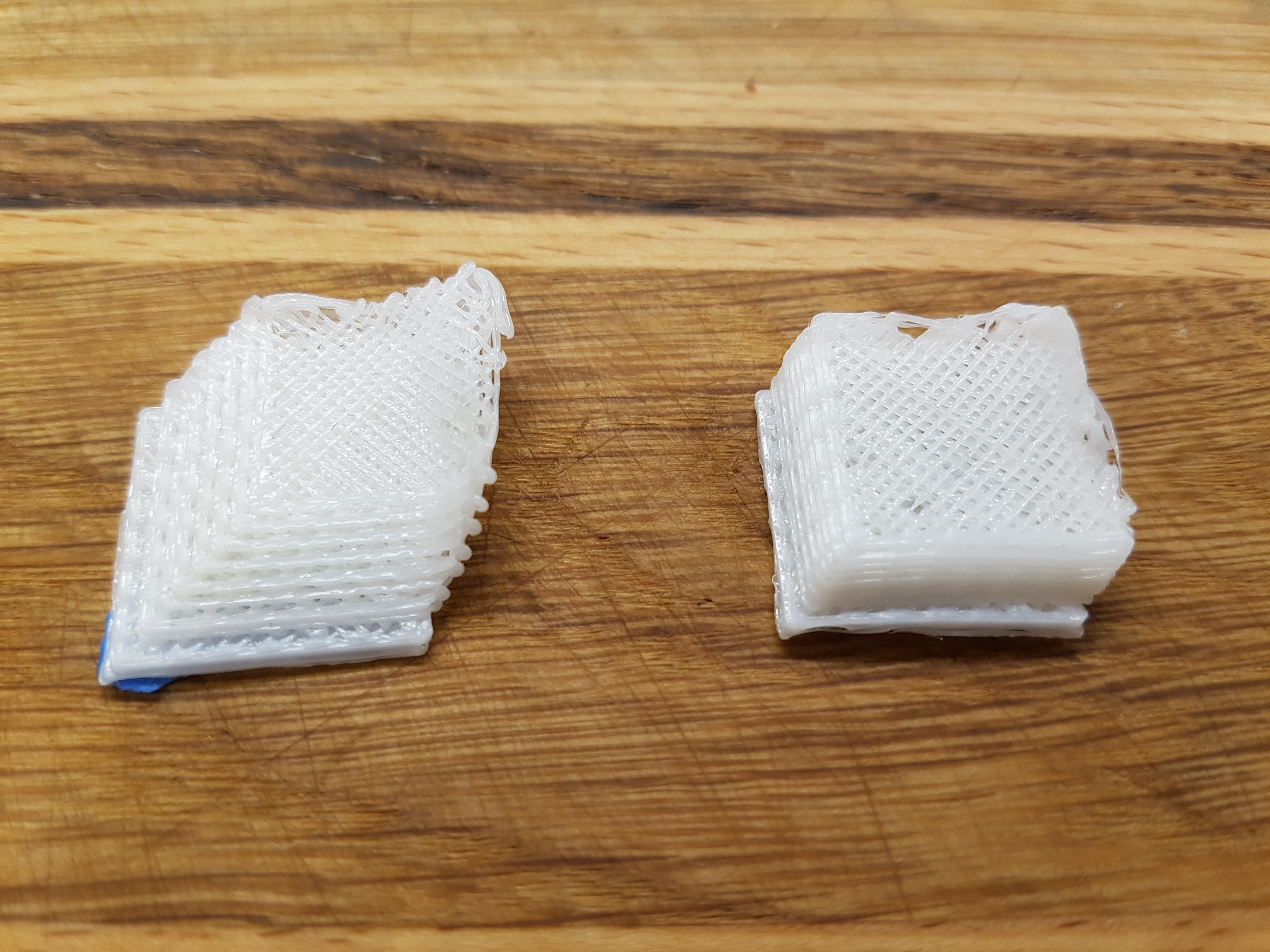

Наконец-то собрал Sprinter 232 Techno, но сразу возникли проблемы. Принтер - первый так что тонкостей не знаю вообще. Печать съезжает по диагонали и 1-2 раза на слой слышен громкий звук. Версия софта - 3.0.6, пластик esun PLA белый. На фото края загнуты т.к. отрывал тёплую модель. Более кривой вариант - печать на скорости 150%.
Непрочитанное сообщение 3D-SPrinter » 01 мар 2020, 02:07
ant0xa писал(а): ↑
01 мар 2020, 01:49
Это X-Y драйверы перегреваются и пропускают шаги. Скорее всего 2208. Проверьте у них напряжение на подстроечных резисторах и выставьте 1-1.1В.
ant0xa писал(а): ↑
01 мар 2020, 01:49
на скорости 150%.
Для начала выставьте в слайсере все скорости 60-70 и печатайте на на них. Когда всё будет ОК, повысите скорость до 150%.
ant0xa
Сообщения: 10
Зарегистрирован: 01 мар 2020, 01:30
Непрочитанное сообщение ant0xa » 01 мар 2020, 02:15
При сборке проверял - 1.1 с долями было. Уже наклеил радиаторы - перепроверить будет сложно.
Перегрев - причина съезжания слоёв или причина звуков ?
В кубе в котором сдвиг меньше - скорость в слайсере 70.
Непрочитанное сообщение 3D-SPrinter » 01 мар 2020, 03:49
ant0xa писал(а): ↑
01 мар 2020, 02:15
При пропуске шагов происходит отключение мотора и звук удара.
Странно, что происходит одинаковый сдвиг на каждом слое.
Попробуйте этот G-код напечатать.
xyz_cube.rar
(93.72 КБ) 324 скачивания
Непрочитанное сообщение Alex Post » 01 мар 2020, 09:39
Диагональ съезжает - значит один из моторов пропускает, не оба. Осталось вычислить, какой. Ну а то что на каждом слое - возможно, спотыкается об одну и ту же соплю.
ant0xa, попробуй так: поставь голову в середину, стол опусти вниз и в режиме удержания попробуй рукой подвигать каретку по осям Х, У и по диагоналям и оцени требуемое усилие. В норме сдвинуть голову довольно сложно, требуется немалое усилие. Если какая то из диагоналей едет легко - значит проблема не в перегреве. Нужно смотреть ток драйвера, проводку до мотора, сам мотор, пробовать поменять драйвера местами. Если все направления упираются одинаково - тогда возможно что и перегрев.
ant0xa
Сообщения: 10
Непрочитанное сообщение ant0xa » 01 мар 2020, 18:50
Откладывается на месяц минимум. Спалил 2208. Похоже коротнул радиатором. Жду пока придут с китая. Спасибо за советы.
Непрочитанное сообщение Alex Post » 01 мар 2020, 18:53
Поставь 4988, или не брал их?
Непрочитанное сообщение 3D-SPrinter » 01 мар 2020, 19:25
ant0xa писал(а): ↑
01 мар 2020, 18:50
Потому я уже много раз рекомендовал запускать принтер и настраиваться на А4988, и когда всё заработает, поменять их аккуратно на 2208.
И А4988 нужно брать с запасом (штуки 4 минимум). СтОят они копейки, но всегда могут выручить и сохранить работоспособность принтера.
