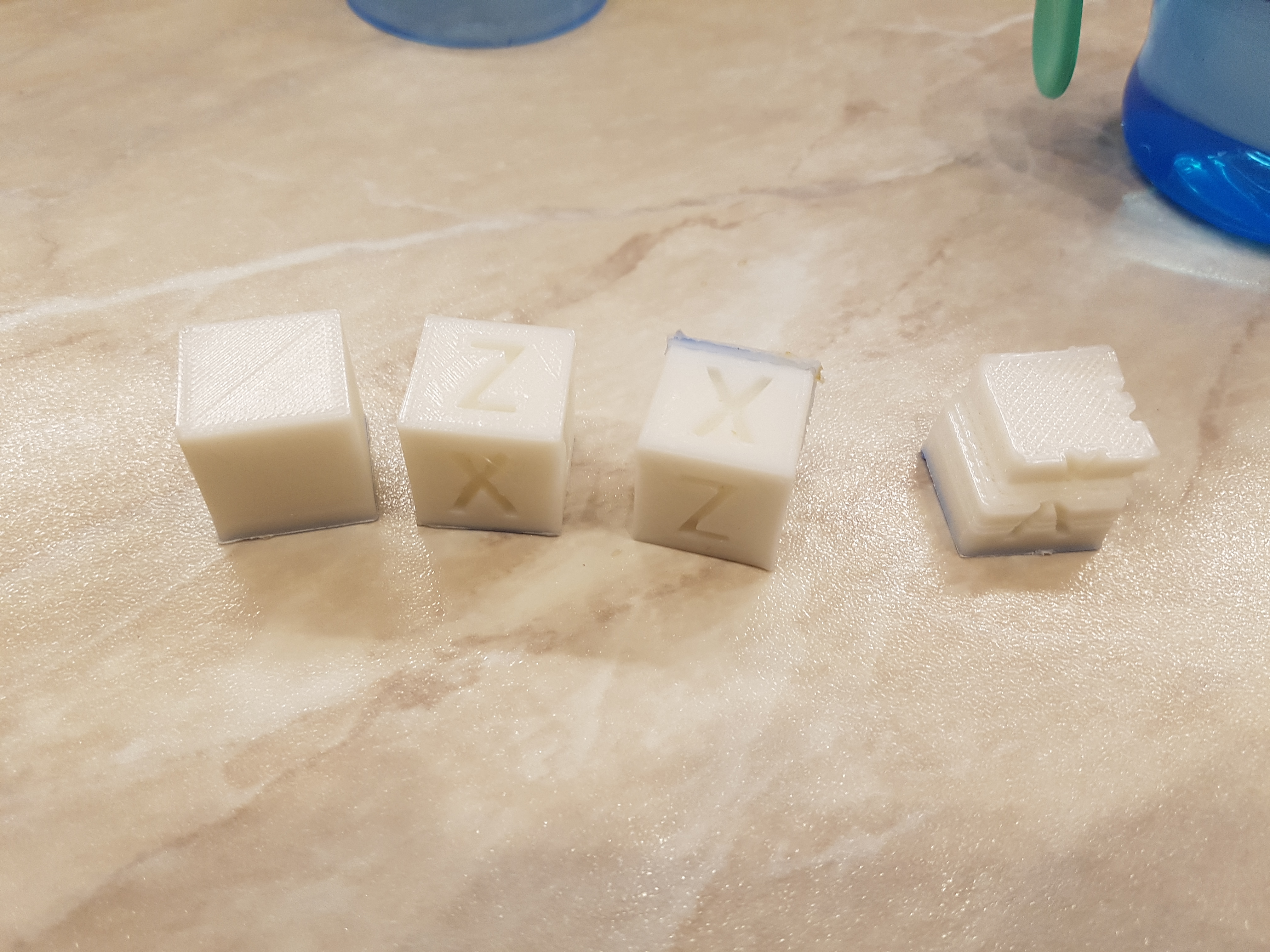

куб XYZ - gcode который мне прислали в этой теме. те что качественные - изменил скорость в настройках принтера на 70. тот что съехал - скорость не менял. пытался печатать кораблик - также съезжает.
Непрочитанное сообщение antobel » 07 мар 2020, 18:39
ant0xa писал(а):
07 мар 2020, 18:05
Стопудово ток моторов увеличить если не горячие, или наоборот уменьшить если выше 75" за время печати кубика успевают нагреться
