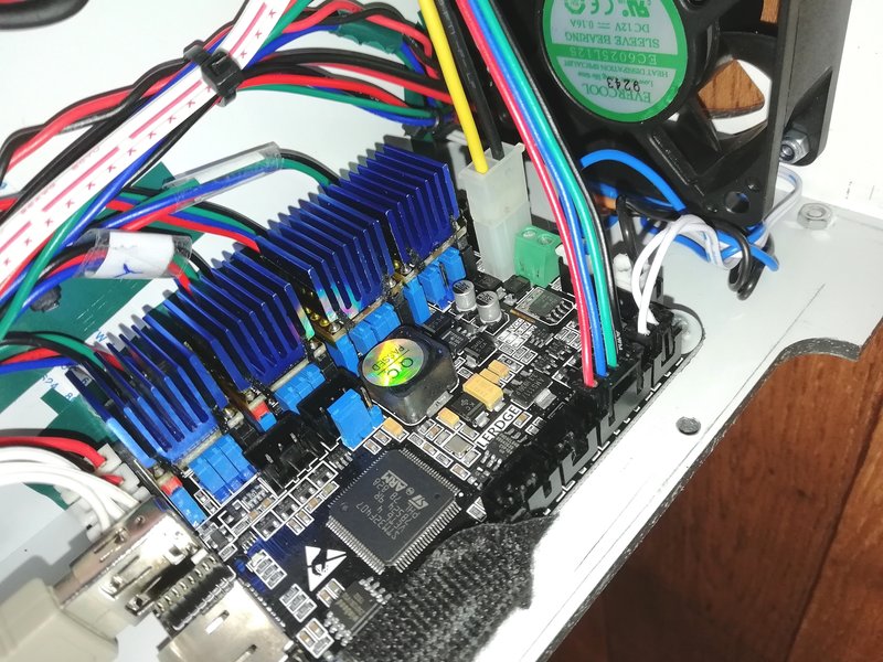

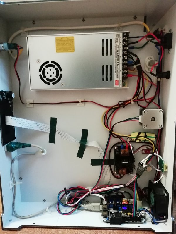

Ребят вопрос созрела пара вопросов по 323
1 как уложены провода стола чтоб он полностью опускался и не упирался на гофру.
2 как закрывается нижняя крышка на принтере ? Чтоб не уперался шлейф экрана на лардже?
Если крышку сильно внутрь не вдавливать, то она установится вплотную к подогнутому шлейфу. При желании можно дремелем удалить один слой алюминия и пластик на дибонде напротив шлейфа. А лучше дно принтера вообще не устанавливать, потому что это лишняя деталь по-сути.
Я шлейф уложил под платой, он конечно перекручивается дальше, но не закрывает плату и не мешает настраивать драйвера. В крышке сделал выборку, в этом месте.
Непрочитанное сообщение antobel » 03 апр 2020, 17:28
да поставьте плату вверхногами и не парьтесь - места навалом...
и шлейф тогда можно тот что в комплекте оставить

Непрочитанное сообщение AHTOH » 07 апр 2020, 20:35
Не очень понял, как реализована кнопка из рекомендаций (включения принтера). Какой провод, куда кидать? Если у кого есть схема или понятное фото, буду очень признателен. Интересует коммутация между сетевым разъёмом, кнопкой и бп.
з.ы. ещё вопрос, кнопка и 12 и 24 вольта переваривает?
Непрочитанное сообщение Mazayac » 07 апр 2020, 21:17
AHTOH, тут она коммутирует 220 вольт на вход блока питания.
Не 12 и не 24 ни в коем случае! Сгорит от превышения допустимого тока.
Непрочитанное сообщение 3D-SPrinter » 07 апр 2020, 21:32
AHTOH писал(а): ↑
07 апр 2020, 20:35
Кнопка в разрыв одного провода 220В к БП. Отдельным двойным проводом 24В на светодиод подсветки от БП.
Сам выключатель для БП - средние 3 контакта, светодиод подсветки - два контакта по бокам.

Непрочитанное сообщение AHTOH » 08 апр 2020, 00:49
Mazayac, получается как я и думал, что светодиод запитывается от бп, а вот питание на бп через кнопку. В общем, сгореть не должно :mrgreen:
07 апр 2020, 21:32
Вот! Та информация, которой и не хватало! Переживал что спалю подсветку :lol: Спасибо.

Там в подсветке уже установлен резистор и НЕполярный (сдвоенный) светодиод. Кнопку можно подключать напрямую к 12-24В без соблюдения полярности.
Непрочитанное сообщение antobel » 08 апр 2020, 02:19
Народы, у кого лердж и тестер под рукой,
вопрос - все контакты микро-SD звонятся на те пины куда теоретически WiFi-USB этажерка втыкается?
возникла идейка прирастить вот это:
https://3dtoday.ru/blogs/massaraksh7/sd ... g-and-play
Нужен цоколь именно SD и +5V на этих пинах
На фото видно что несколько точно туда идут...
