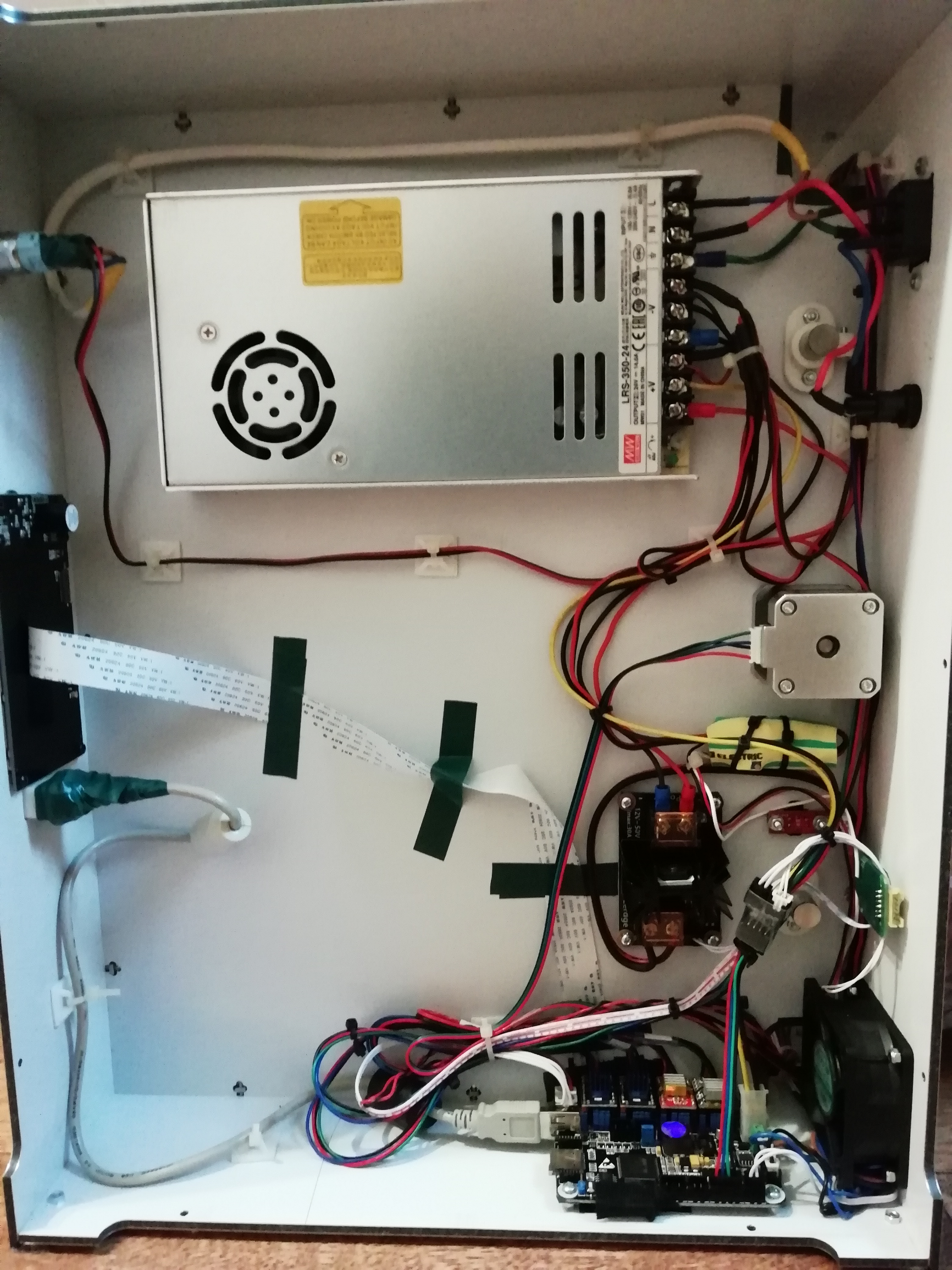

Ребят вопрос созрела пара вопросов по 323
1 как уложены провода стола чтоб он полностью опускался и не упирался на гофру.
2 как закрывается нижняя крышка на принтере ? Чтоб не уперался шлейф экрана на лардже?
Непрочитанное сообщение 3D-SPrinter » 03 апр 2020, 07:29
IIOJIYHO4HUK писал(а): ↑
03 апр 2020, 05:01
На первой странице темы viewtopic.php?f=25&t=871 есть три видео, там видно, как гофра укладывается при подъёме стола. Чтобы стол опускался не на гофру, могу предложить ножки под средние винты стола. Если неохота отвинчивать винты, можно их просто приклеить на циакрин.
ножки стола.rar
(17.91 КБ) 170 скачиваний
03 апр 2020, 05:01
Если крышку сильно внутрь не вдавливать, то она установится вплотную к подогнутому шлейфу. При желании можно дремелем удалить один слой алюминия и пластик на дибонде напротив шлейфа. А лучше дно принтера вообще не устанавливать, потому что это лишняя деталь по-сути.

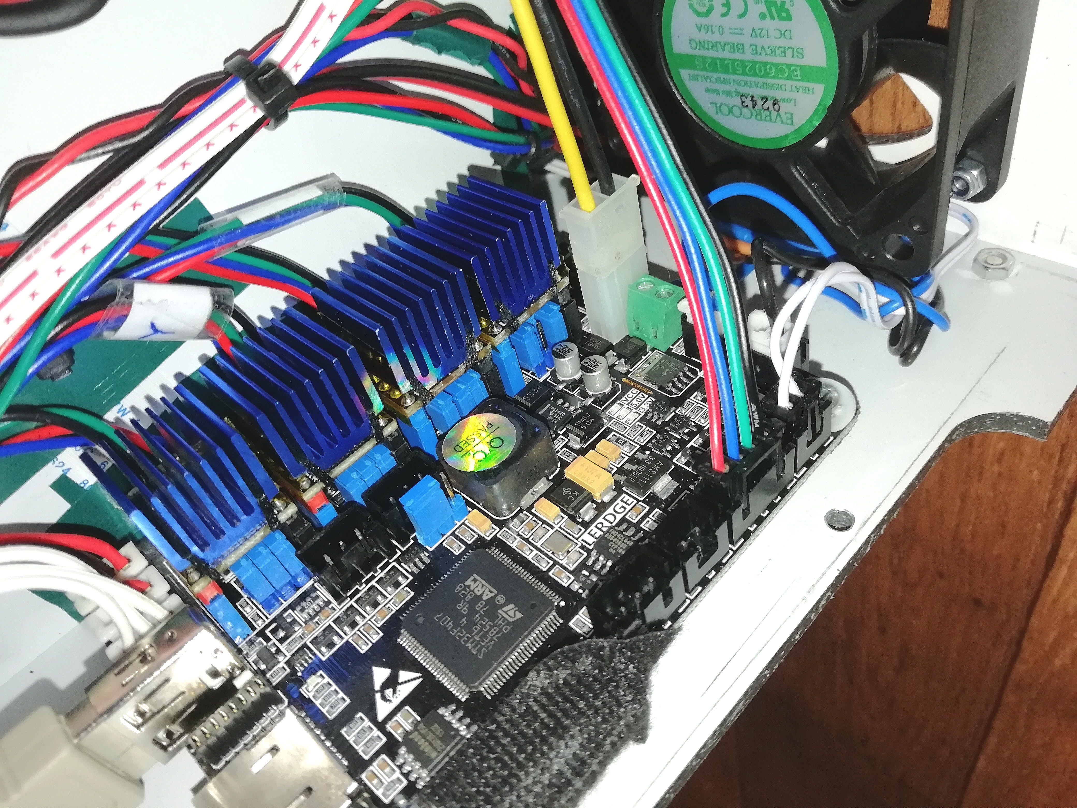

Непрочитанное сообщение Sat » 03 апр 2020, 10:10
03 апр 2020, 05:01
Я шлейф уложил под платой, он конечно перекручивается дальше, но не закрывает плату и не мешает настраивать драйвера. В крышке сделал выборку, в этом месте.
Непрочитанное сообщение antobel » 03 апр 2020, 17:28
да поставьте плату вверхногами и не парьтесь - места навалом...
и шлейф тогда можно тот что в комплекте оставить

Непрочитанное сообщение AHTOH » 07 апр 2020, 20:35
Не очень понял, как реализована кнопка из рекомендаций (включения принтера). Какой провод, куда кидать? Если у кого есть схема или понятное фото, буду очень признателен. Интересует коммутация между сетевым разъёмом, кнопкой и бп.
з.ы. ещё вопрос, кнопка и 12 и 24 вольта переваривает?
Непрочитанное сообщение Mazayac » 07 апр 2020, 21:17
AHTOH, тут она коммутирует 220 вольт на вход блока питания.
Не 12 и не 24 ни в коем случае! Сгорит от превышения допустимого тока.
Непрочитанное сообщение 3D-SPrinter » 07 апр 2020, 21:32
AHTOH писал(а): ↑
07 апр 2020, 20:35
Кнопка в разрыв одного провода 220В к БП. Отдельным двойным проводом 24В на светодиод подсветки от БП.
Сам выключатель для БП - средние 3 контакта, светодиод подсветки - два контакта по бокам.

Mazayac, получается как я и думал, что светодиод запитывается от бп, а вот питание на бп через кнопку. В общем, сгореть не должно :mrgreen:
07 апр 2020, 21:32
Вот! Та информация, которой и не хватало! Переживал что спалю подсветку :lol: Спасибо.

Там в подсветке уже установлен резистор и НЕполярный (сдвоенный) светодиод. Кнопку можно подключать напрямую к 12-24В без соблюдения полярности.
