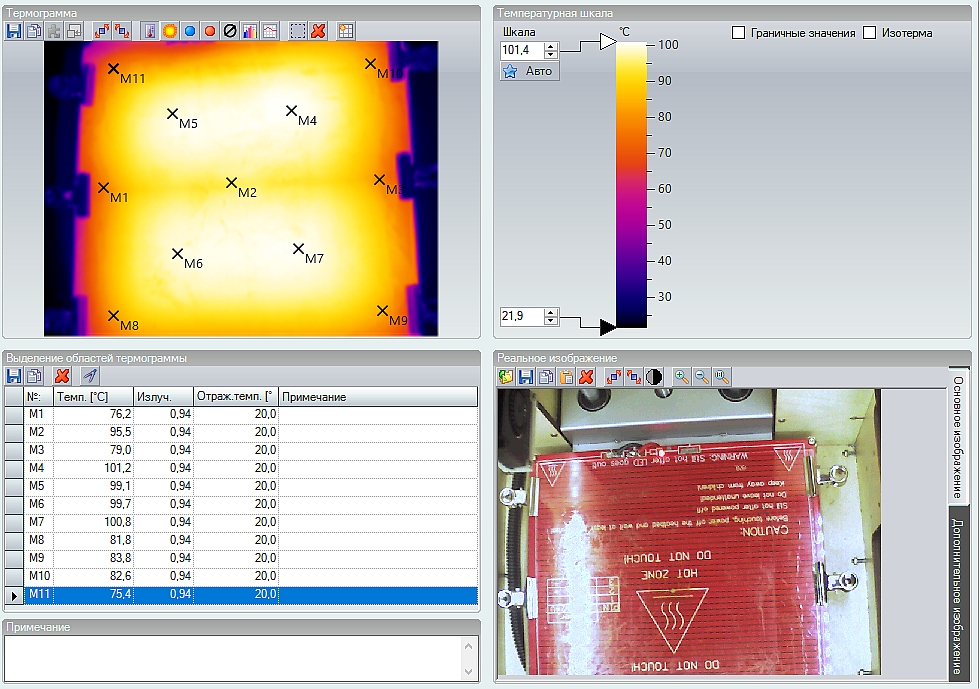

Медленно запрягаю, но вот поставил алюминиевый стол 200*200:
Мнимая неравномерность температур с вероятностью 99,9% является следствием бликования стекла.
Напомню как выглядел текстолитовый:
Алюминий поставлен в попытке избавиться от аварии на первых слоях "Bed Heating Failed, Printer Halted, Please Reset" при печати с температурами стола 100-110 градусов - похоже, что наплавляемый горячий пластик перегревает датчик в центре стола.

Непрочитанное сообщение Alex Post » 09 июн 2020, 07:06
Mazayac писал(а):
09 июн 2020, 01:32
перегревает датчик
Понаблюдал бы за температурой. Обычно наоборот, стол остывает из-за того, что голова над ним носится и кулером дует. Это когда мощи у стола впритык. А чтоб пластик перегревал датчик стола - за мою практику ни разу не было.

Непрочитанное сообщение Mazayac » 09 июн 2020, 11:31
09 июн 2020, 07:06
Так я и понаблюдал. Печать нейлоном. Обдув выключен. Деталь по центру стола, над датчиком. При выключенном нагреве стола (светодиоды на нём припаяны, не горят при этом) температура периодически растёт. Пара - тройка слоёв - и принтер уходит в аварию.
Непрочитанное сообщение Alex Post » 09 июн 2020, 11:44
Mazayac писал(а):
09 июн 2020, 11:31
Чудны дела твои, Господи... Стекло может 2мм? У меня на 3-ке никогда не было такого...
Непрочитанное сообщение Mazayac » 09 июн 2020, 11:46
Alex Post, верное предположение, стекло 2мм.
Непрочитанное сообщение Mazayac » 10 июн 2020, 15:45
Mazayac писал(а):
09 июн 2020, 01:32
Помогло! Мёртво держится теперь, не отклоняясь. Надо ещё с обдувом проверить, "сдувало" порой на текстолитовом также до аварии.
