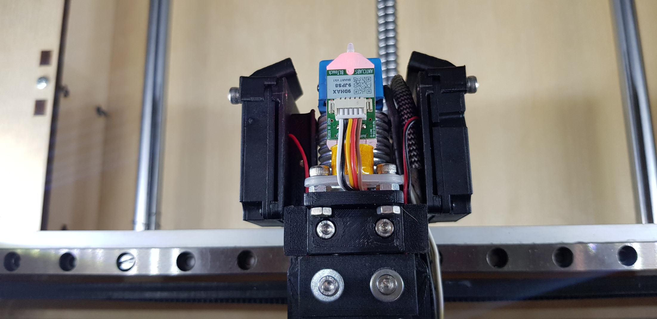

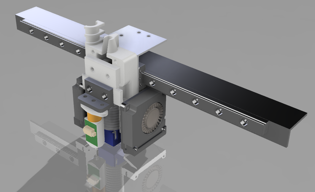

Добавлю частично перемоделенную голову с креплением BLTouch. Вдруг кому пригодиться
https://www.thingiverse.com/thing:4403184
