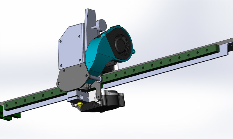

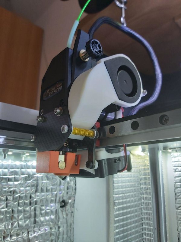

Это спойлер.
Последние израильские разработки для Спринтера вышли на стадию испытаний.
В систему добавлено
-углепластиковая фрезерованная рама крепления печатающей головы на каретку MGN9
- Директ BMG экструдер
-Triangle labs dragon hotend
-медное анодированное сопло
-высокотемпературный термистор
-нагреватель хотенда 60 ватт
-оптический концевик оси Х убран на корпус принтера, изменен порядок парковки осей
-система охлаждения термобарьера на малошумящей улитке 40х40х20
Уже есть и нормально работает
-Высота печатной зоны увеличена на 27мм, теперь составляет 227мм
-термистор эксперементально откалиброван до 310с, точность удержания в пределах 1С в диапазоне 180-305С. ПИД настроен на 240С.
-ЛА К-фактор меньше 0.1 (уточняется) для ПЛА, было 0.4
Думаю до середины октября опубликую проект в открытом доступе.
						В систему добавлено

Вопервых титан аэро на спринтер не встанет, т.к. Бмг аэро у меня не встал. Если крепить под рельсой сопло будет в самом низу тяжелого маятника и это приведет к чудовищному расколбасу во время печати. А над рельсой закрепить нельзя, т.к. Сопло не достает до стола как не верти. ЛА у меня и на боудене отрабатывал шикарно, качество печати прекрасное, на директе только шов стал еще незаметнее. Изменение во времени печати тоже незаметно, в пределах погрешности измерений и больше зависит от модели а не от экструдера. Соркин понтуется директом на Юни, я так понимаю у него портал фрезерованый и кинематика кореХУ. Потому г5 может себе позволить работать с приличным равком и ускорением не получая эхо и рыбью коду. На спринтере такую кинематику я даже не знаю как реализовать. Так что директ на спринтере это для техноманьяков.
