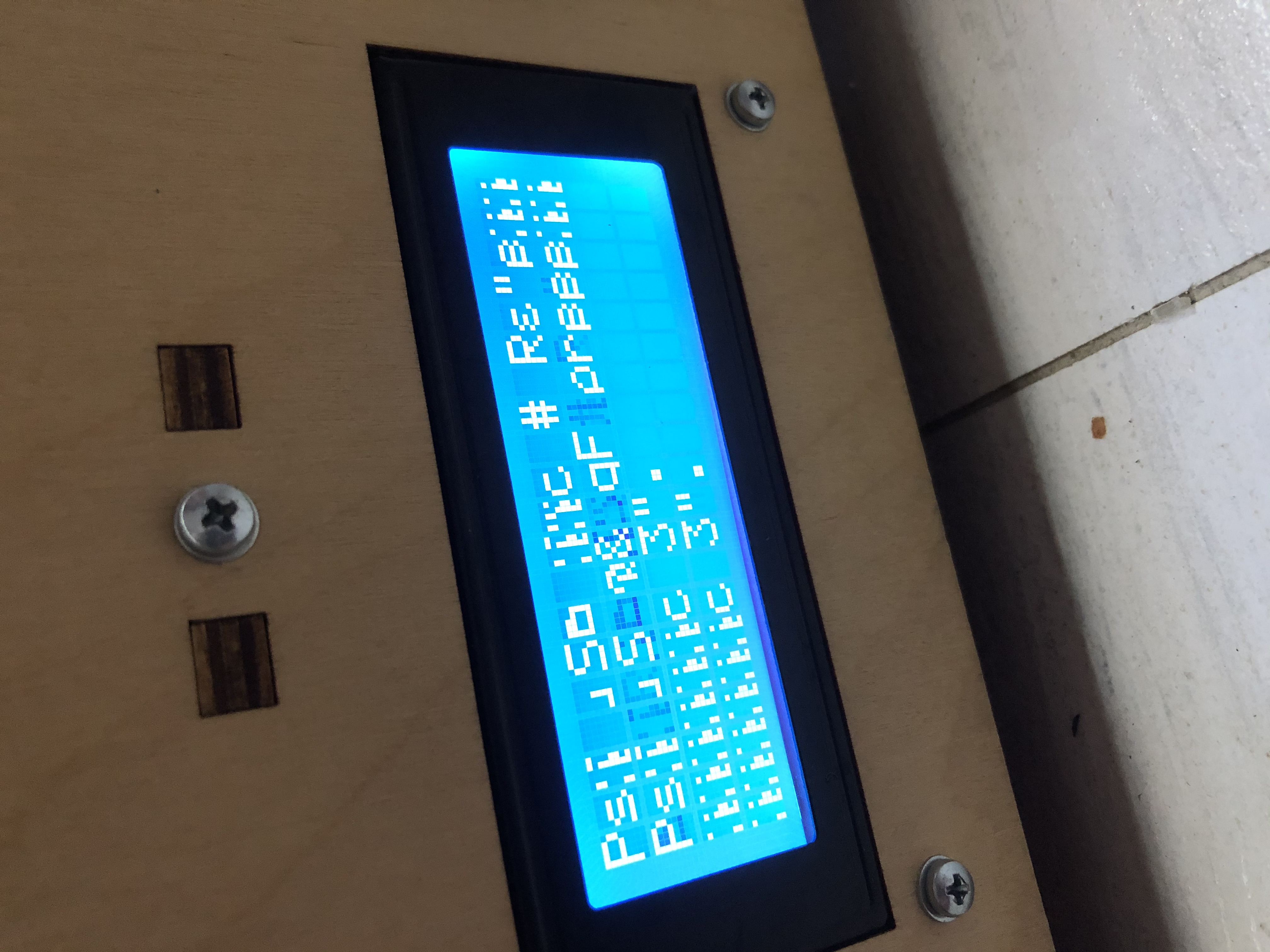

Второй раз появляется такой баг на длинной печати. При этом принтер продолжает нормально печатать. После перезагрузки пропадает. Куда рыть?
Непрочитанное сообщение 3D-SPrinter » 02 янв 2021, 22:58
Beer100 писал(а): ↑
02 янв 2021, 20:06
Куда рыть?
Рыть можно в сторону пропайки платы экрана, навешивания кондёров на линии питания, экранирование шлейфов и т.д. Но устранить эти глюки вряд ли получится. Лучший способ - заменить экранный модуль на новый. А ещё лучше заменить всё это на Lerdge-X.
Непрочитанное сообщение Alex Post » 02 янв 2021, 23:29
Beer100 писал(а): ↑
02 янв 2021, 20:06
А если просто кликнуть энкодером?
Beer100
Сообщения: 536
Откуда: Минск
Благодарил (а): 26 раз
Непрочитанное сообщение Beer100 » 02 янв 2021, 23:40
02 янв 2021, 23:29
Хотел попробовать, но побоялся. Печать шла на 6 часов
Непрочитанное сообщение Alex Post » 03 янв 2021, 00:14
Скорее всего переписалось бы и все ок. Сбойнуло где то, надергав из знакогенератора случайных символов, а на инфо экране очистка не производится, только при входе в меню, чтоб с чистого листа начать.
Непрочитанное сообщение 3D-SPrinter » 03 янв 2021, 00:18
Да можно просто забить на эти глюки. У меня такое тоже несколько раз случалось без последствий - печать успешно завершалась.
Beer100
Сообщения: 536
Откуда: Минск
Непрочитанное сообщение Beer100 » 03 янв 2021, 00:22
Так и получилось. Печать завершилась.
Знакогенератор мог сбойнуть из-за питания? Может кондер по питанию побольше помтавить?
Непрочитанное сообщение 3D-SPrinter » 03 янв 2021, 04:39
Ставил я всякие кондёры, менял энкодеры, пропаивал платы.. Всё это редко давало результат. Самым результативным была замена всего экранного модуля на новый. Потом перешёл на Lerdge, и все проблемы с электроникой решились. Там всё настолько просто, удобно и надёжно, что принтеры без проблем собирают люди, почти не разбирающиеся в электронике, прошивках и пр. Некоторые даже паять учатся по ходу сборки. И вполне успешно! :idea:

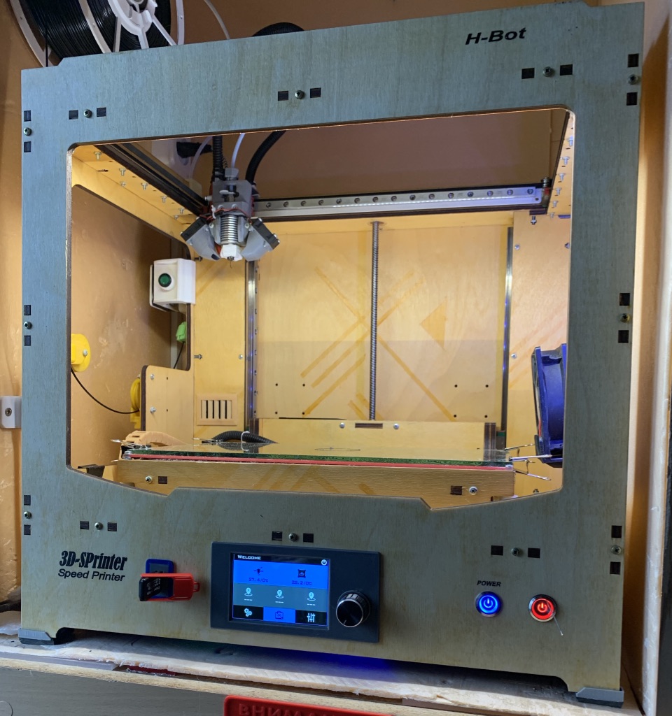

Beer100
Сообщения: 536
Откуда: Минск
Непрочитанное сообщение Beer100 » 03 янв 2021, 12:37
03 янв 2021, 04:39
Я, наверное, что-то интересное пропустил? Можно меня носом ткнуть, где этот переход описан?

Непрочитанное сообщение evgenVST » 03 янв 2021, 13:06
Beer100 писал(а): ↑
03 янв 2021, 12:37
232 — копия.cdr.zip
(23.39 КБ) 253 скачивания
файл для резки новая панель
lerdge_box.rar
(60.47 КБ) 253 скачивания
