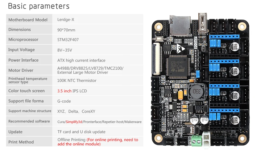

У платы Lerdge-X, допустимые токи интерфейсов аналогичны Lerge-К? Вентилятор тоже до 1 ампера?

Наверно, ключи-то одинаковые. Но 1А это предел. Я бы не рискнул больше 0.5-0.7А грузить.

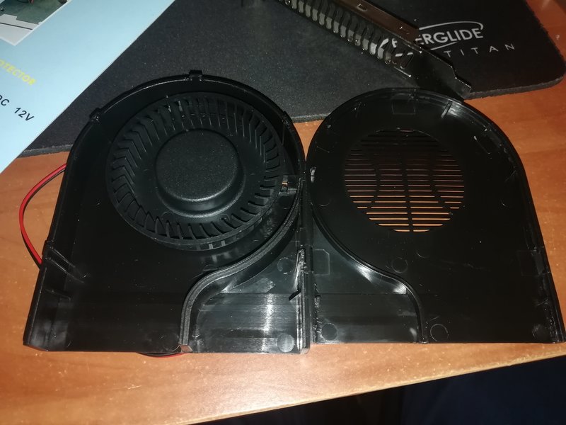

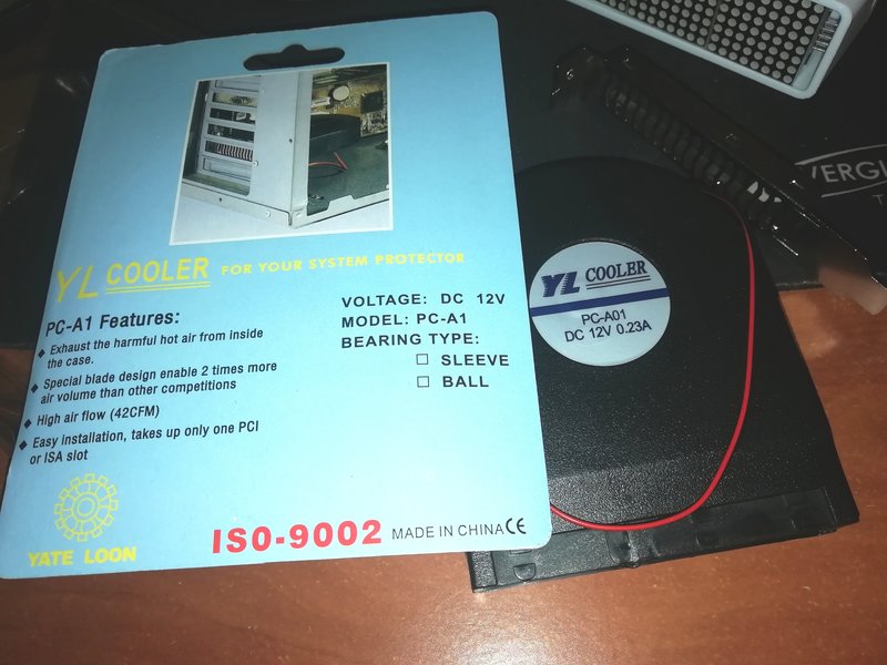

Как раз хватит. Хочу использовать компьютерную турбинку на 0.23А, для дистанционного обдува. В тонкую трубку, дует очень хорошо, и не сильно шумит.3D-SPrinter писал(а): ↑14 апр 2021, 04:57Наверно, ключи-то одинаковые. Но 1А это предел. Я бы не рискнул больше 0.5-0.7А грузить.

Если есть лишняя турбинка для компа, то можно и её. А из дешёвых вот такая на 24В https://aliexpress.ru/item/32874940278. ... 1615054078 дует вполне достаточно даже для ПЛА. Аж воздух шипит в соплах.
