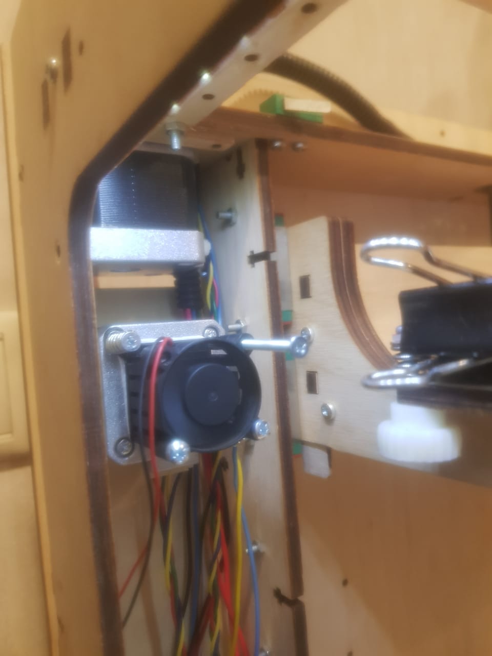

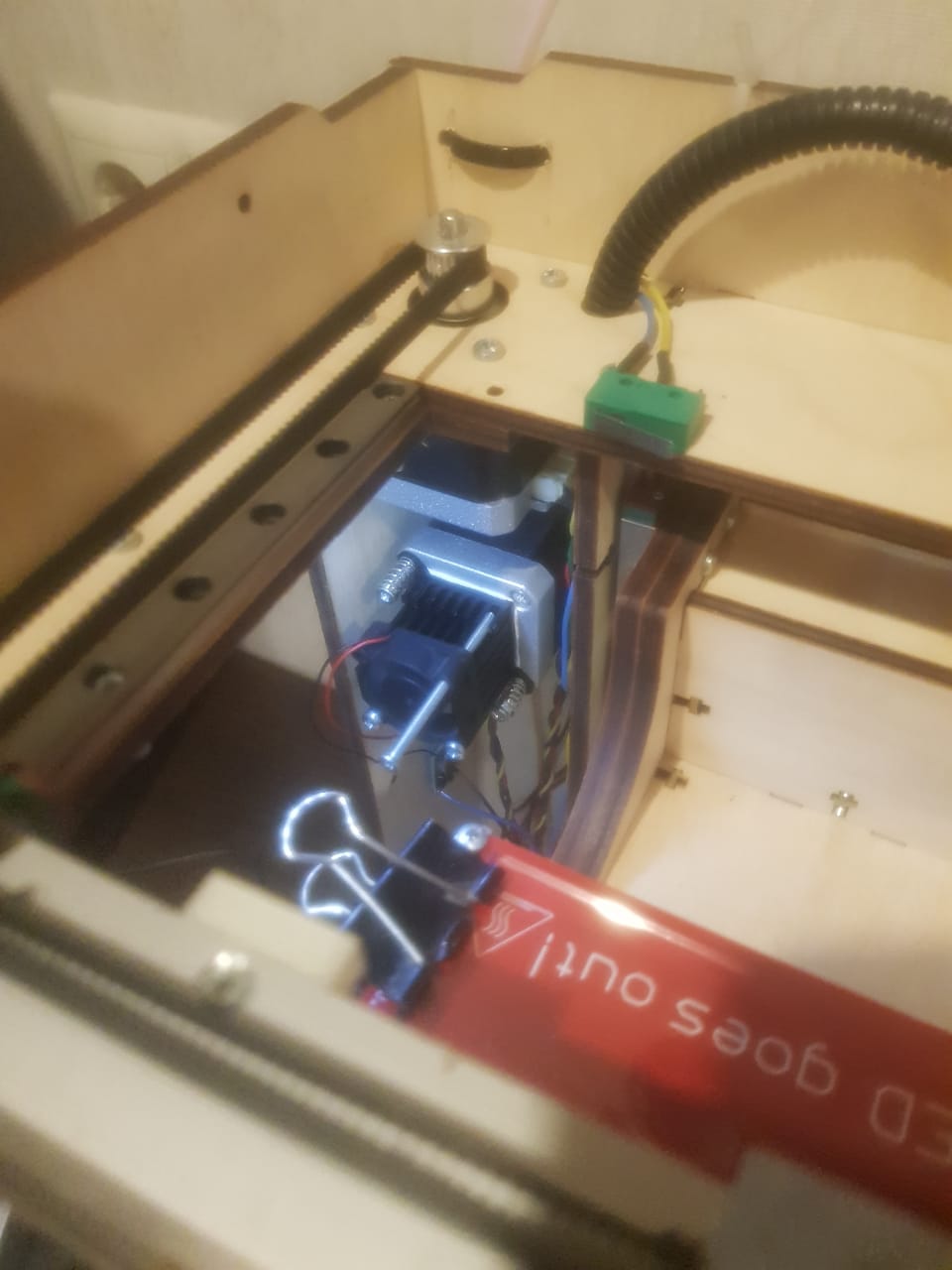

Господа, отписываюсь как обещал. Итак суть проблемы сразу точно описал Андрей, хотя я и сам мог догадаться, все было на поверхности - нагрев мотора экструдера, нагрев колеса подачи и подача в трубку термодеформированного небольшими волнами пластика, как результат остановка печати. Ни пробок ничего нет.
Сначала скинул напряжение на драйвере этого мотора по совету Андрея, проблема сместилась по времени с 3-4 го слоев на несколько часов печати. Т.е. какой нить кубик тестовый или небольшую модель, печал без проблем.
В итоге, что сделал - снял фронтальную стенку левого колодца моторов. Установил радиатор на мотор экструдера и сделал обдув. Так как принтер не работает и сам себя починить не можем, делал все без печати. Вторым шагом уменьшил все напряжения на остальных драйверах с 0.86 до 0.64В.
Сейчас второй день печатаю с открытым кубом пока и проверяю рукой температуру моторов. Мотор экструдера, чуть теплый. Стоящий над ним мотор кинематики, прилично нагрет. Руку не жгет, примерно по ощущения градусов 50. В общем, похоже проблема решена. Еще поработаю, тогда точно видно будет. Но, по-моему, все закончено. Сейчас в печати 8 часовая работа на все утро.
Относительно настроек печати, пардон был не точен, 100С у меня температура первого слоя. Потом стоит 80. Повторюсь, у меня не стандартное стекло, а толстая керамика и температуры брал не с потолка, а долго и по немногу подымал. Меньше 80 градусов, у меня начинает отлипать модель по краям. Меньше 100 - первый слой не идеальный. Мне важен внешний вид первого слоя, на 100, в моей конфигурации он получается как стекло - т.е. идеально.
Относительно пластика, мне кажется просто какой то брак. Либо такая партия - низкотемпературный. )))
Выкинуть жалко, кажется все пошло.
Тут еще как назло рычаг в микроволновке сломался, оказалось, без нее как без рук. ) Пластиковая деталька, поставка из Италии 3 месяца. )))
В общем, срочно сел рисовать ее. ) Купить не реально.
Относительно колодца, наверное подрежу по высоте, и поставлю для жесткости фронтальную часть. Полностью она уже не встанет, радиатор и кулер мешают.

Да все верно, кроме ПРОБКИ. Нет пробки, естьт деформированный пластик, он набивается в трубке и клинит в ней, не доходя до термобарьера. После остановки, все что осталось в хотенде вытекает и все. Он практически пустой. Подача не осуществляется.Т.е. после аварии, можно вытянуть пластик из трубки в сторону экструдера пассатижами, если там торчит хвостик. Вылезает без нагрева хотэнда есс-но.Alex Post писал(а): ↑14 май 2021, 18:24В комбинации с нагревом стола до 100* и хотэнда до 230* все это приводит к росту пробки и закупорке термобарьера. Если куб не продувается насквозь канальным вентилятором, в нем по-любому будет температура выше чем в комнате, хоть на пару градусов. А хотэнд то воздушного охлаждения. Значит и радиатор на пару градусов горячее. А температура размягчения pla всего 45-50*, что совсем немного. Вот пока радиатор еще не прогрелся - хотэнд кладет первые слои. Потом радиатор прогревается, пробка вырастает - все, приплыли, пластик не протолкнуть. Классика.

Всё встанет. Можно вентилятор в горизонтальной плоскости в колодце закрепить, обдув будет всего двигателя.
Можно сзади, на вентиляционной решётке колодца.
Можно в нижней части, под колодцем.

daduda, для грамотного охлаждения ШД надо кулер снять с двигателя, перенести вниз, развернув горизонтально и перекрыв всё сечение колодца (с помощью напечатанного кронштейна), затем закрыть стенки колодца.
Будет продувать холодным воздухом из "подвала" (а не тёплым из потенциальной термокамеры), причём оба шаговика, и фидерному достанется самый холод.
Кронштейны печатные тут давно выкладывали под это дело, для 40-х вертушек. Вот один из вариантов: viewtopic.php?f=25&t=127#p4145 И был ещё под винты, а не клей.
- Сообщения: 11056
- Поблагодарили: 1047 раз
Для грамотного, возможно.., но для наиболее эффективного - лучше оставить радиатор с кулером на моторе.
Но вообще, тут что-то ненормально. У меня, почему-то, на десятках собранных принтеров из фанеры моторы чуть-тёплые без всякого принудительного охлаждения. А в корпусах из дибонда совсем холодные, потому что корпус сам является теплоотводом.

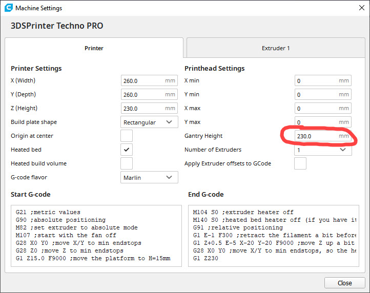

Подскажите пожалуйста, актуальны ли стартовый G-коды из мануала на 3DSprinter для PRO Techno:
Relexey
- Сообщения: 101
- Зарегистрирован: 09 мар 2021, 01:18
- Имя: Alexey
- Откуда: Moscow
- Благодарил (а): 48 раз
Спасибо! Подскажите пожалуйста, а вот этот параметр должен быть установлен как высота зоны печати?
Ещё вопрос был по профилю материала -- бывает ли настройки PLA от Сопутки для Cura?
