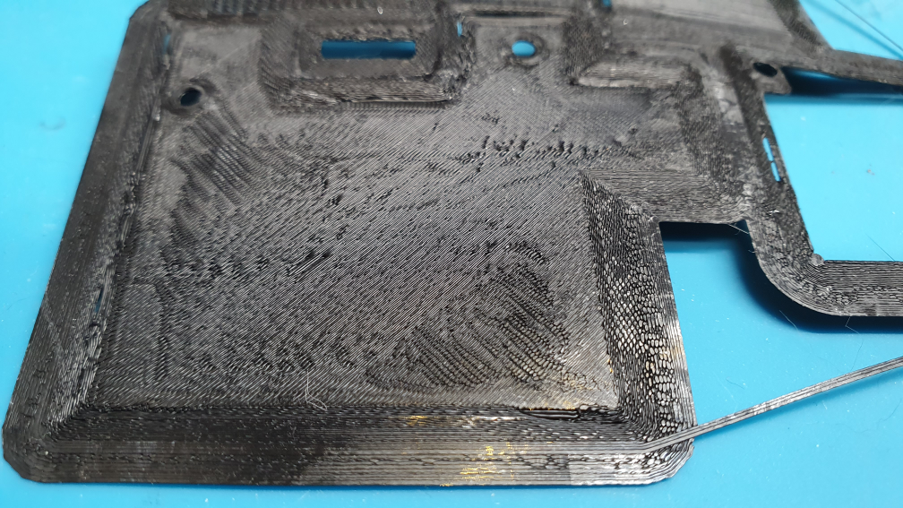

ААААА... Ору, что называется, в голосину. Нашёл настоящую причину!
Вот такая жуть получалась, с совершенно безумной укладкой и отслаиваниями от стекла:
Слайсер Prusa, параметр "Настройки печати - Дополнительно - Первый слой".
Позволяет задать ширину экструзии либо 0, что по умолчанию равно диаметру сопла, либо точно в миллиметрах, либо в процентах.
Так вот проценты оказались не от диаметра сопла (как я наивно думал), а внезапно от толщины слоя (??!!??)
При значении этого параметра 100% и слое 0,2 мм слайсер пытался соплом 0,4мм печатать линии 0,2мм.
Вбил ноль - всё заработало.
Кто мои готовые профили Прюши скачивал - исправьте эту беду, она только в "Fast_0.2mm_80mm^s_1500mm^s2".
Непрочитанное сообщение Vikent » 10 дек 2021, 08:38
Mazayac писал(а): ↑
10 дек 2021, 03:42
Да уж, трэш. Когда-то и у меня так бывало. Пока первый слой не настроил.
Mazayac писал(а): ↑
10 дек 2021, 03:42
Не знаю как в прюше, но в Куре не так. Соркин в одном из своих видео делал акцент на том, что этот параметр задаёт не ширину линий на первом слое, а расстояние между ними. Т.е. увеличиваем процент - кладём линии дальше друг от друга, не наезжая на уже уложенные соседние, и не выдавливая при этом излишки пластика наверх в виде кучеряшек и козявок. Как-то так
Mazayac писал(а): ↑
10 дек 2021, 03:42
Так ведь при такой укладке каждая последующая нить не к столу всей площадью основания клеится, а бОльшей частью к размазанной как попало предыдущей. Чем и за что ей, скрюченной, держаться-то?
Mazayac писал(а): ↑
10 дек 2021, 03:42
А фото идеального первого слоя где? :D
Непрочитанное сообщение Avtonomys » 10 дек 2021, 10:59
в PrusaSlicer лучше не пользоваться % значениями.
Если нужно, что бы толщина базовой стенки была "красивой":
то в "Настройки печати - Дополнительно" ставим:
периметры - 0.4429
внешние периметры - 0.4215
Cura Arachne в этом плане очень крутая, она сама этими размерами рулит...
