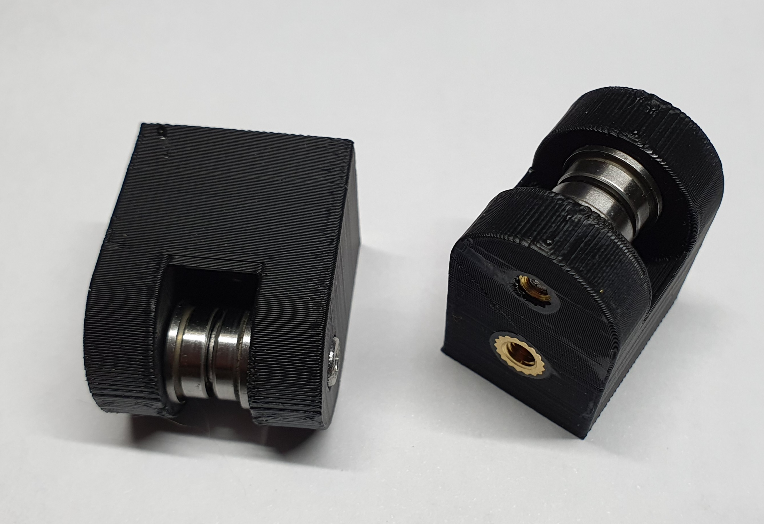

Слишком сложно. Достаточно одной печатной "подковы", в которую на оси вставлен подшипник.
можно и так, но натягивать ремень горизонтальным винтом кажется удобнее
подобный механизм натяжителя ремня стола на менделе был в проекте с робофорума
Непрочитанное сообщение Mazayac » 03 дек 2021, 11:37
Feym, так горизонтальным винтом и натягивать. Подкова на боку, между лапками подшипник, винт через лицевую панель.
Feym
Сообщения: 467
Поблагодарили: 22 раза
Непрочитанное сообщение Feym » 03 дек 2021, 11:53
Mazayac писал(а): ↑
03 дек 2021, 11:37
да, смысл такой, только думал механизм сделать из двух частей, что бы одна четко зафиксированная к корпусу была направляющей для другой.
хотя если сделать небольшой промежуток между панелью, то может и одна "подкова" не будет особых люфтов давать на одном лишь винте
Непрочитанное сообщение Mazayac » 03 дек 2021, 11:55
Feym, подтяжку подковы к опорной плоскости можно делать после регулировки, вторым винтом через штатную прорезь. Перед натяжением ослабляем слегка этот винт, потом затягиваем. Просто и доступно, в выхи уже замоделю и распечатаю, пока ремень не кончился совсем.

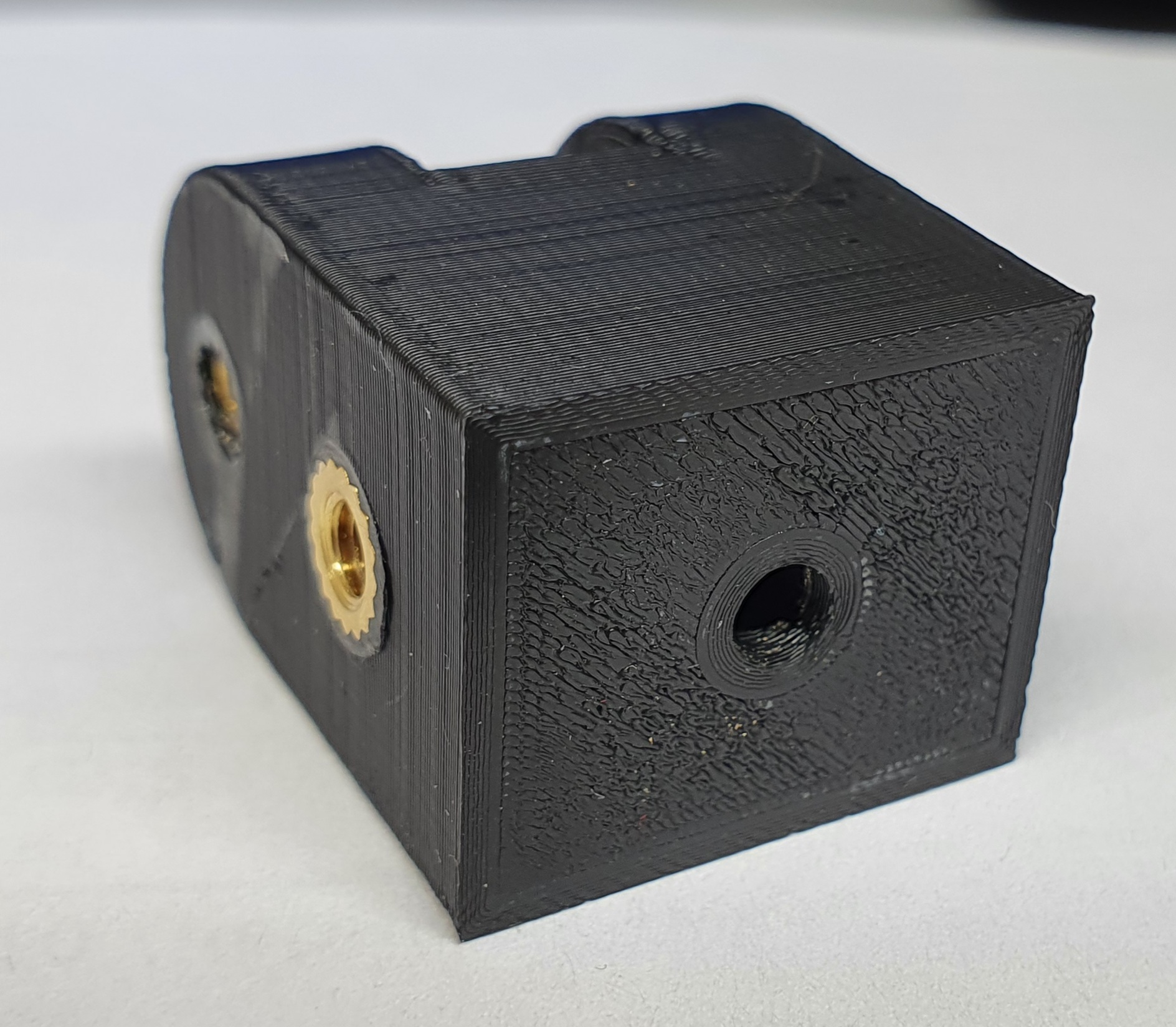

Непрочитанное сообщение Mazayac » 04 дек 2021, 08:30
Feym писал(а): ↑
03 дек 2021, 18:33
крепить за штатную проушину в горизонтальной панели корпуса, а подтягивать винтом через вертикальную
Вот как-то так:
Feym
Сообщения: 467
Непрочитанное сообщение Feym » 04 дек 2021, 11:55
Mazayac писал(а): ↑
04 дек 2021, 08:30
Вот как-то так:
нормально :D
закладные впаиваемые?
нижняя только не в плоскости похоже, и я бы наверно печатал слоями горизонтально, пусть и с поддержками
Непрочитанное сообщение Mazayac » 04 дек 2021, 22:20
Feym, предпочитаю везде использовать вплавляемые гайки. Не выпадают, занимают малую площадь в сечении. И просто красивые.
Торчащую из плоскости гайку утопил поглубже уже после съёмки.
Замечание про слои верное, это я рефлекторно пытался избежать поддержек при печати. Устанавливаю сейчас на принтер, скоро станет ясно, выдержит или нет.

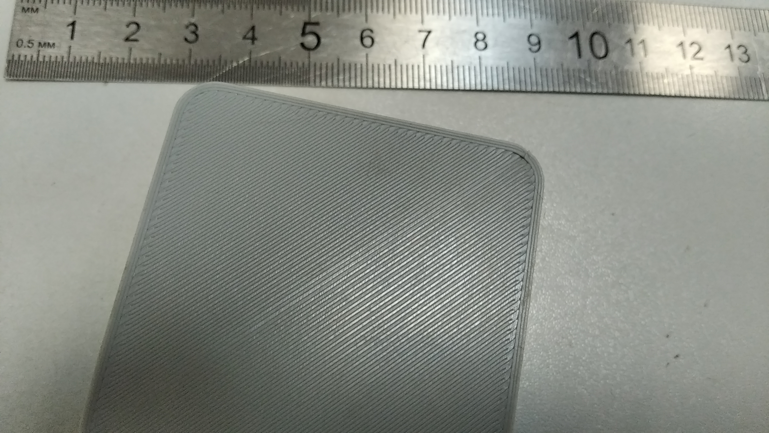

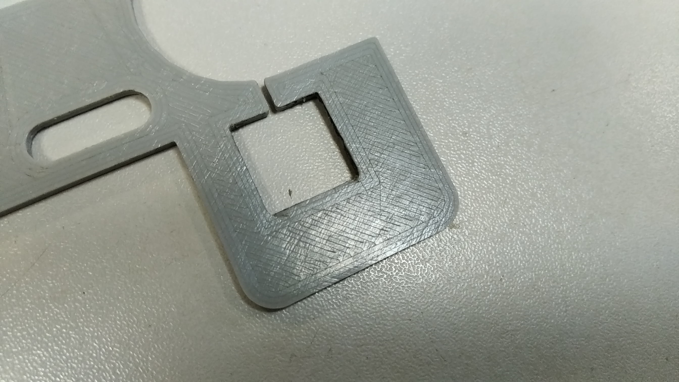

А что первый слой такой кучерявый? Перелив, или зазор задушен?
У меня как-то так, нить к нити, даже повороты на заполнении рядом с периметром просматриваются:
Последний раз редактировалось Vikent 06 дек 2021, 12:02, всего редактировалось 1 раз.
Непрочитанное сообщение Mazayac » 06 дек 2021, 12:01
Vikent, поток 100%, экструдер откалиброван.
Зазор больше не могу поставить, при слое 0,1 пластик не прилипает.
Возможно опять боуден из фитинга частично вылез, бесит неимоверно.
Непрочитанное сообщение Vikent » 06 дек 2021, 12:16
Mazayac писал(а): ↑
06 дек 2021, 12:01

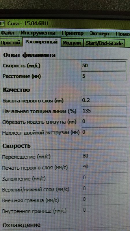

Странно. Я-то вообще на холодном столе печатаю. И ПЛА, и ПЕТГ, и мелочёвку из АБС. Клеем ЕрихКраузе стол мажу в два слоя с промежуточной сушкой для мелочи, в четыре для деталей покрупнее. Всё липнет, иногда ножом с трудом отрываю, и дно нить к нити, без кучеряшек. На втором слое сопло по ним наверное скребёт нещадно?
А исходная регулировка по бумажке? Тогда она добавляет к 0,1 ещё и свою толщину. Я без всяких бумажек по отпечатанной кайме настраивался. Мерил штангелем с шкалой полдесятки, и регулировал пока кайма не стала толщиной как первый слой задан. При этом она тоже без кучеряшек должна быть, ровная и гладкая как лист бумаги. Плюс ещё ширину укладки линий (параметр "начальная толщина линии" - перевод не совсем корректный) на первом слое увеличил опытным путем до 135 - тоже сильно влияет на чистоту укладки первого слоя. Самое интересное то, что кучерявый первый слой у меня тоже плохо держался. А ровный, нить к нити, гораздо лучше держится.
Непрочитанное сообщение Mazayac » 06 дек 2021, 12:46
Vikent, калибрую листом бумаги при Z=0,1 мм. Толщина листа А4 80 г/м^2 = 0,1 мм. То есть при нуле по Z зазор будет ноль - никаких противоречий.
