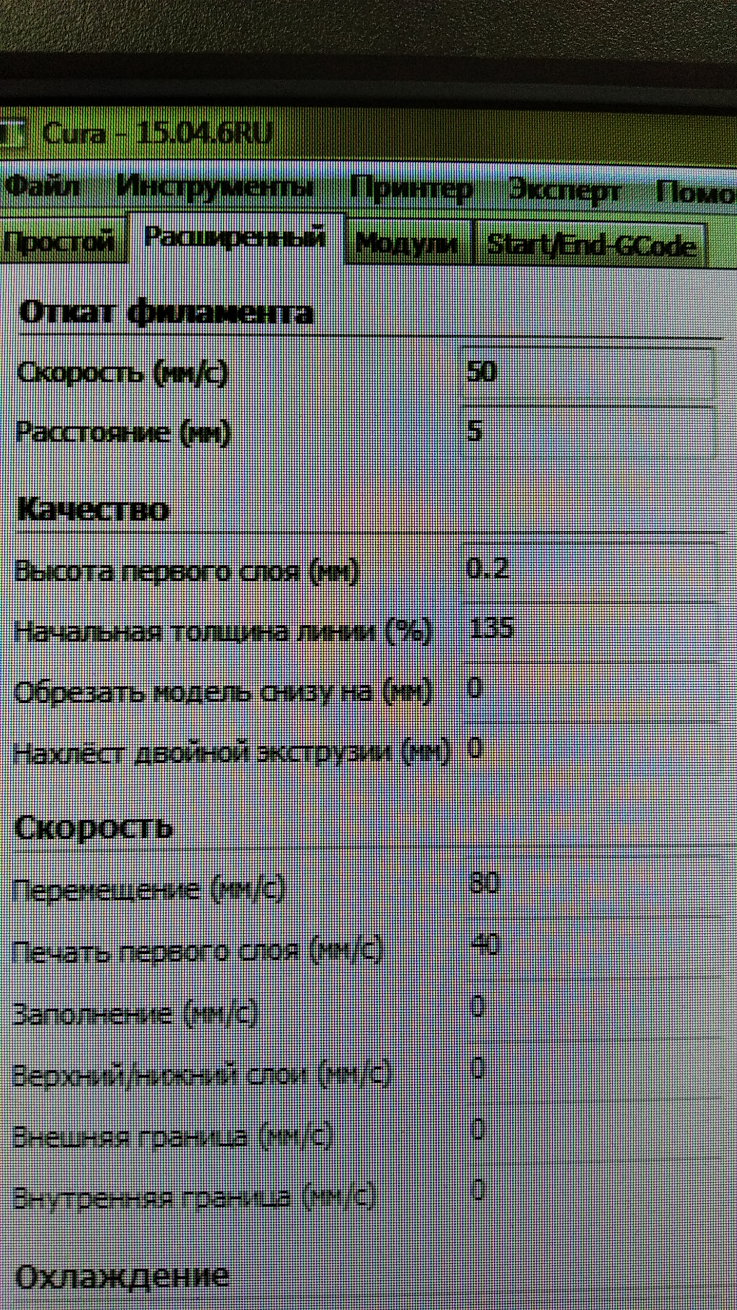

А что первый слой такой кучерявый? Перелив, или зазор задушен?
У меня как-то так, нить к нити, даже повороты на заполнении рядом с периметром просматриваются:
Последний раз редактировалось Vikent 06 дек 2021, 12:02, всего редактировалось 1 раз.

Непрочитанное сообщение Vikent » 06 дек 2021, 12:16
Mazayac писал(а):
06 дек 2021, 12:01
Зазор больше не могу поставить, при слое 0,1 пластик не прилипает.
Странно. Я-то вообще на холодном столе печатаю. И ПЛА, и ПЕТГ, и мелочёвку из АБС. Клеем ЕрихКраузе стол мажу в два слоя с промежуточной сушкой для мелочи, в четыре для деталей покрупнее. Всё липнет, иногда ножом с трудом отрываю, и дно нить к нити, без кучеряшек. На втором слое сопло по ним наверное скребёт нещадно?
А исходная регулировка по бумажке? Тогда она добавляет к 0,1 ещё и свою толщину. Я без всяких бумажек по отпечатанной кайме настраивался. Мерил штангелем с шкалой полдесятки, и регулировал пока кайма не стала толщиной как первый слой задан. При этом она тоже без кучеряшек должна быть, ровная и гладкая как лист бумаги. Плюс ещё ширину укладки линий (параметр "начальная толщина линии" - перевод не совсем корректный) на первом слое увеличил опытным путем до 135 - тоже сильно влияет на чистоту укладки первого слоя. Самое интересное то, что кучерявый первый слой у меня тоже плохо держался. А ровный, нить к нити, гораздо лучше держится.
Непрочитанное сообщение Mazayac » 06 дек 2021, 12:46
Vikent, калибрую листом бумаги при Z=0,1 мм. Толщина листа А4 80 г/м^2 = 0,1 мм. То есть при нуле по Z зазор будет ноль - никаких противоречий.
