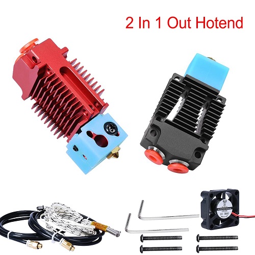

Вопрос, есть смысл купить такой хотенд? Так сказать на перспективу.
Если только на перспективу положить его в дальний ящик. ;)
К принтеру он не подойдёт и нормально печатать никогда не будет.
Проходили уже все эти двухголовости. Только для потрахаццо оно, а не для реальной печати.

У меня стоит похожий, чуть другой формы радиатор. Что могу сказать: под него пришлось разработать полностью с нуля крепеж и систему обдува, поставить второй экструдер, провести вторую трубку, настроить прошивку. Все работает.
НО! За последний год я НИ РАЗУ не воспользовался его функционалом. :) По началу то напечатал двухцветных сувениров для вау эффекта, да и успокоился. Сейчас собираюсь отвинтить и поставить обратно нормальный e3d, поскольку в этом разболтался уже держатель трубки боудена, а они там несъемные. Да и в целом дороговато его содержать, если не пользоваться функционалом.
Если все ж охота привинтить, то перечислю минусы и плюсы:
+ пластик в одно сопло идет - нет проблем с калибровкой. На этом плюсы все :)
- для смены пластика нужно делать длинный ретракт. Если пластик "сопливый", типа pet-g - его "соплю" может "зажевать" вторым прутком и будет стопор. Ловил такой глюк один раз.
- при смене цвета нужно печатать большую по объему прочистную "башню", чтоб пошел чистый цвет. Если что то мелкое печатать - башня по массе как сама деталь.
- довольно дорого содержать. Тефлоновая вставка с приемным конусом стоит денег, редко встречается отдельно от хотэнда, подгорает как обычный тефлон. Я для экономии отрезАл подгоревший кончик и подставлял туда кусочек трубки, но это такое себе развлечение, все собрать чтоб не развалилось и без щелей.
- фитинги для трубки интегрированные. Если кончаются - нужно что то колхозить.
Но если печатать не как я - 24х7 - а понемногу для себя, и хочется двухцвета хоть какого - то в принципе неплохой вариант, год отбегает без проблем, а там можно и думать - оставить и обслужить или заменить на что попроще.
