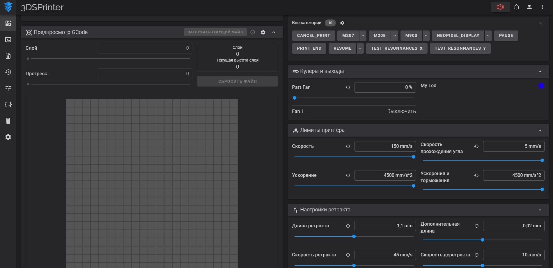

Вот извращаюсь. Правда все удаленно. Пока в командировке, много не поэкспериментируешь.
