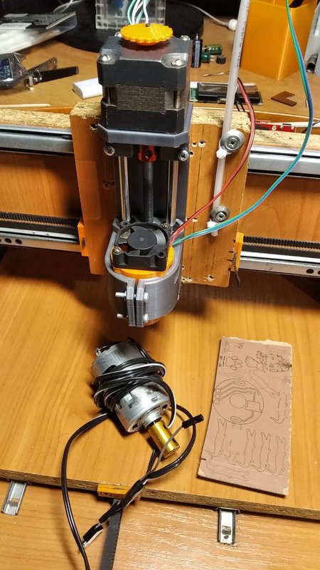

nickkeich, Добрался домой, глянул. Как и предполагал, черный и белый - средние выводы обмоток. При подключении к драйверам типа А4988 они просто не используются. Что-либо резать, как в других китайских униполярных моторах, здесь не надо. Подключать к драйверу надо в порядке синий, жёлтый, зелёный, красный (применительно к целому мотору, а с разобранным по аналогии разберётесь). Направление любое, от него будет зависеть только направление вращения, которое можно поменять либо в прошивке, контроллера, либо просто перевоткнув разъём на драйвере, развернув его на 180.
Гусеничное шасси не факт, что потянут. Разве что там бортовые редукторы с большим передаточным числом, но тогда скорость будет на смех курам. У меня такой мотор стоит на оси Z на остатках моего первого 3D принтера, переделанного на скорую руку в действующий макет лазерного гравера и ЧПУ фрезера. При подаче 10мм/мин с настроенным ускорением 1мм/сек*сек, через шпильку М6 очень медленно приподнимает собой всю конструкцию, или врезает фрезу в деревяшку и даже в алюмишку. При подаче 500 бодро таскает вверх-вниз легкий лазер, но при небольшом сопротивлении срывается на пропуск шагов.
Читал про моделиста, который на таких движках сделал ЧПУ фрезер, на котором пилил из тонкой бальзы нервюры для крыльев и шпангоуты для фюзеляжей летающих моделей самолётов. Его всё устраивало.
