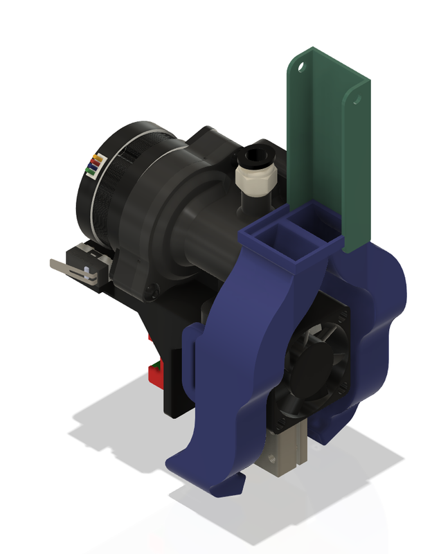

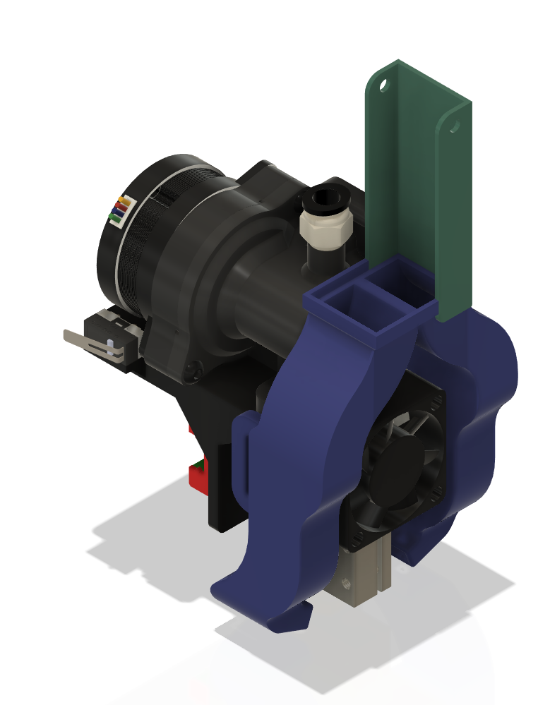

Делал кто-нибудь кронштейн для орбитера 2.0? Или есть исходники под 1.5?
Я делал во Фьюжен, но во-первых для предыдущего поколения Techno, у которого рельса вертикально, а во-вторых забросил, как-то неудачно всё выходило в печати и в реале.
Если ставить на Techno Pro, сохранив его штатный обдув, то наверное сильно проще всё нарисуется.
