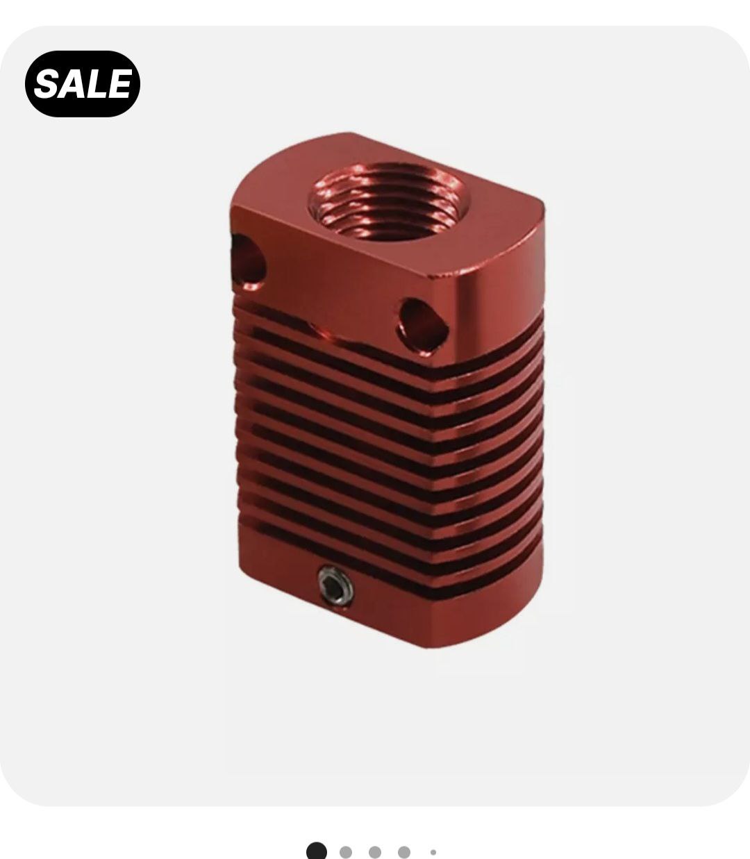

Наконец появилось немного времени поиграться с принтером. Купил орбитер 2.0, но кажется купил не тот радиатор. У него нет отверстий для крепления к кронштейну. Другой заказать или с этим что-то можно придумать?
Re: Директ-экструдер и тюнинг 3D-SPrinter PRO Techno и 222 Universal
Непрочитанное сообщение 3D-SPrinter » 12 ноя 2022, 23:17
Stein писал(а): ↑
12 ноя 2022, 22:38
Наверно, можно просверлить и нарезать резьбу. Но проще заказать штатный за 180 руб. https://aliexpress.ru/item/32978175762. ... 1666662093 .
Stein
Сообщения: 541
Благодарил (а): 124 раза
Поблагодарили: 16 раз
Непрочитанное сообщение Stein » 12 ноя 2022, 23:34
Нашел в этом магазине подобный радиатор. Спасибо!
https://aliexpress.ru/item/100500418335 ... 8310963726
Надеюсь получится заказ отменить)) Иначе придется сверлить.

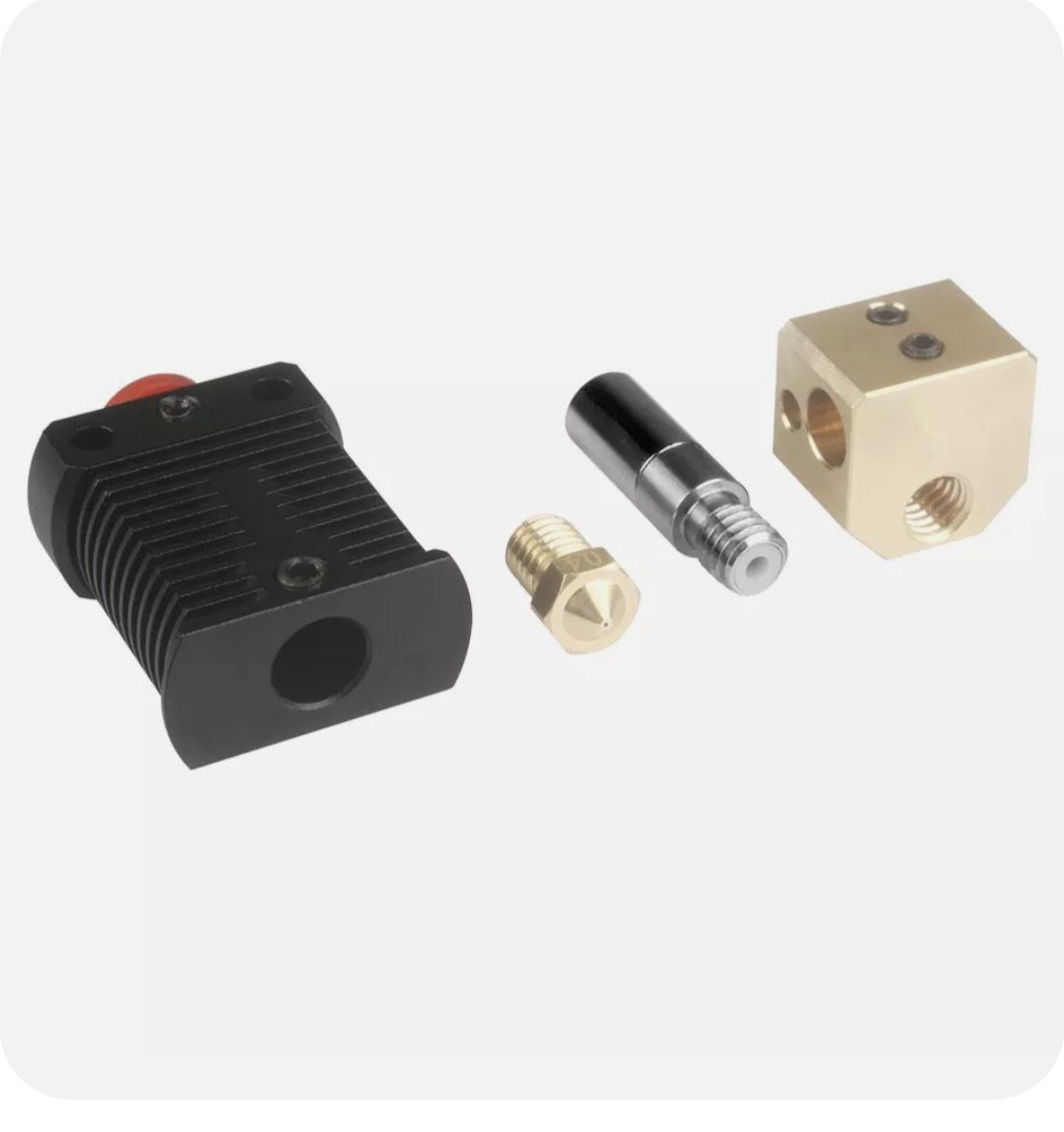

Делал кто-нибудь кронштейн для орбитера 2.0? Или есть исходники под 1.5?
И как думаете, SKR 1.3 потянет нагревательный блок на 64W?
Хочу этот попробовать:
https://aliexpress.ru/item/100500278122 ... 9844692914
Он легче и компактнее.
Непрочитанное сообщение 3D-SPrinter » 24 ноя 2022, 15:13
Stein писал(а): ↑
24 ноя 2022, 09:24
Делал когда-то под Орбитер 1.5 "левой пяткой" в Тинкеркаде viewtopic.php?f=25&t=1296&start=285#p63208 .
Но сейчас это уже неактуально, есть полегче и подешевле варианты.

Stein
Сообщения: 541
Непрочитанное сообщение Stein » 24 ноя 2022, 19:12
24 ноя 2022, 15:13
Жаль, что в тинкеркаде. Не знаю получится ли что-то с STL файлом сделать.
24 ноя 2022, 15:13
Дело в том, что я хотел бы что-то заводское. Чисто эстетически.
Хотя. Разница в 100 грамм привлекательна. Что-то я внимания не обратил, когда покупал орбитер.
Надо будет попробовать.

А какой-либо кронштейн есть у кого в исходниках, чтобы хоть от чего-то оттолкнуться?
Непрочитанное сообщение 3D-SPrinter » 24 ноя 2022, 21:48
Stein писал(а): ↑
24 ноя 2022, 19:38
Для Techno кронштейн на рельс у меня есть, но к нему крепится хотенд CR-10, а всё остальное через хотенд прикручено.
Так что крепление директа нужно моделить для верха хотенда, а не для кронштейна на рельсе.
