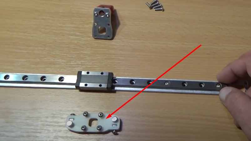

Здравствуйте! Несколько лет назад покупал кит 233, еще тогда фанерный. До сих пор работает. Решил модернизировать аппарат, закупил комплектующие, фрезернул на чпу новую балку. Допечатываю необходимые детали, но не нашел модели держателя магнитов. Поделитесь пожалуйста!
Непрочитанное сообщение 3D-SPrinter » 27 ноя 2022, 22:33
Добрый вечер! Вообще, это совершенно необязательная деталь.
Предназначена для устранения дребезга каретки на изношенном рельсе (т.е. только неприятный звук устраняет).
х-прижим.rar
(19.29 КБ) 677 скачиваний

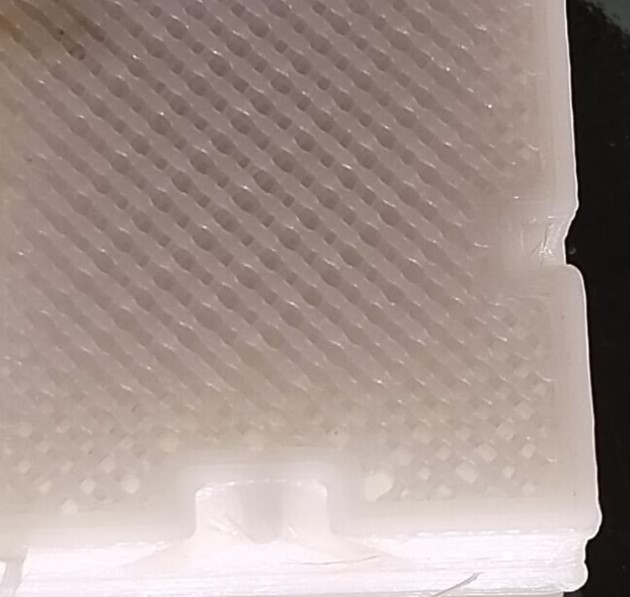

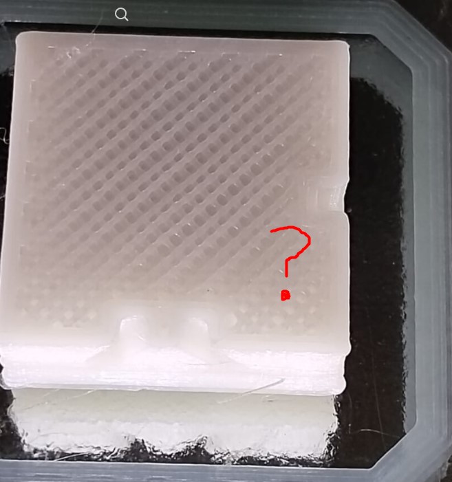

Пересобрал свой фанерный 233 под новый хотенд и поставил турбинку. Все работает замечательно! Это позволило увеличить скорость, так как стала полегче голова. Также заметил что если балка не идеально ложится на каретки и представляет собой букву U = клинят каретки. Как только поправил, бегать начало идеально. Есть еще одна проблемка, которая была до переделки так и осталась. При заполнении по диагонали слева направо пластик ложится ровно, при заполнении справа налево дорожки смещаются. В чем может быть дело?
Непрочитанное сообщение 3D-SPrinter » 10 дек 2022, 22:47
ua9oez писал(а): ↑
10 дек 2022, 20:53
На мой взгляд, нормальное заполнение, забейте.
Теоретически проблема может быть в неперпендикулярности Х-балки Y-рельсам. Либо подшипники обводных роликов на балке заедают.

Люфты механики. Проверить затяжку винтов на шкивах моторов. Покачать неподвижную балку по диагонали при включённых моторах.

Благодарю за подсказку. Проблема была в неперпендикулярности осей.
