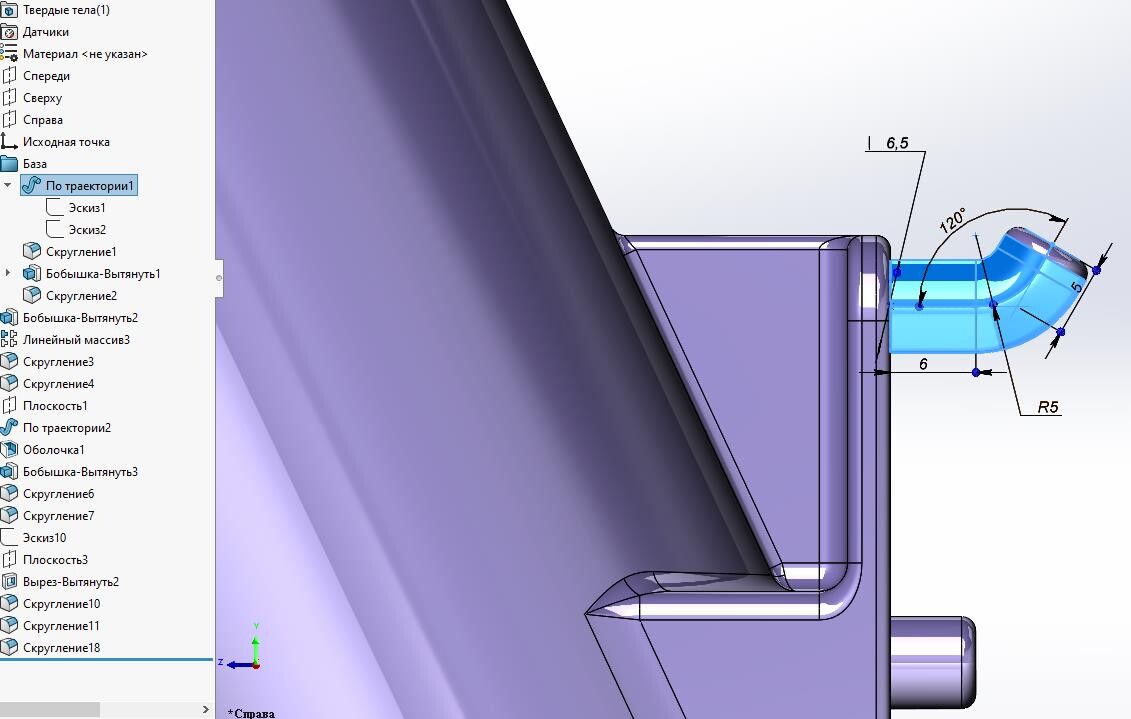

Всем привет, кто может определить, что за программа?
