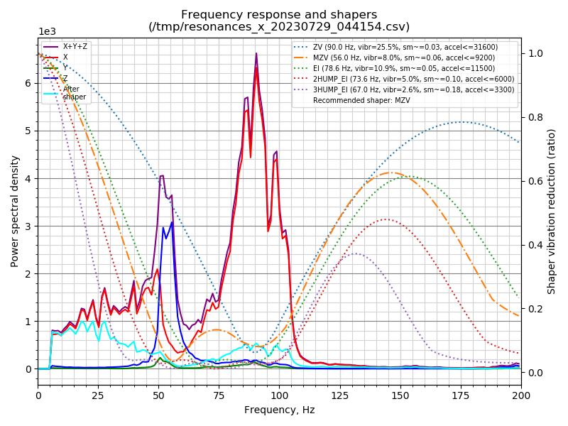

adxl2345 это для Клиппера, для гашения вибраций? Шуи может таким воспользоваться?
Нет, Шуи с акселерометром не работает. Это для клиппера свистоперделка. Как и на всякой приличной кинематике с лёгкой головой всякую дурь показывает и рекомендует. https://images.vfl.ru/ii/1734483952/5d6 ... 572201.png Потому что инпут-шейпинг в клиппере изначально создавался для китайских дрыгостолов на валах, которые ходуном ходят.

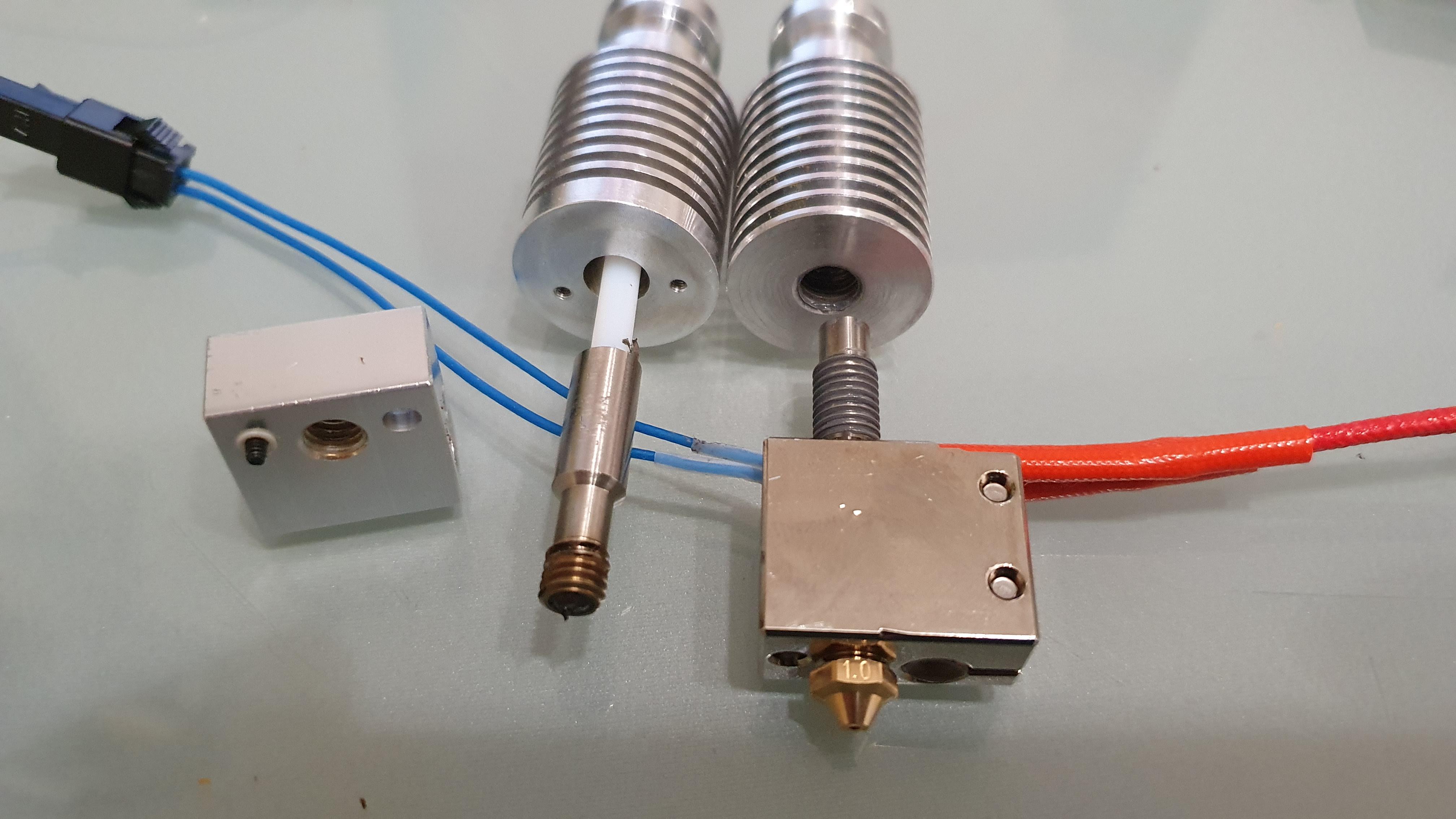

Я с RN v3.1 Шуи так и не наладил нижний концевик, он есть, оптический, но конфиг еще не ясен.
Про волкано я интересовался потому что купил один но он с резьбой, а теперь вижу что у вас без резбы на горле, нашел фотку диссипатор для прямого горла и с отверстиями для винтов.
Вы используете волкано как на фотке с левой стороны?
Простота она и дешевле конечно и с шуи вообще класс, стол у меня кривоват и BL Touch помогает с 13 ми точками замера.
Я использую обычный классический волкано https://aliexpress.ru/item/100500505981 ... 1485221806 с радиатором и термобарьером CR-10 https://aliexpress.ru/item/100500669607 ... 8033624775 .

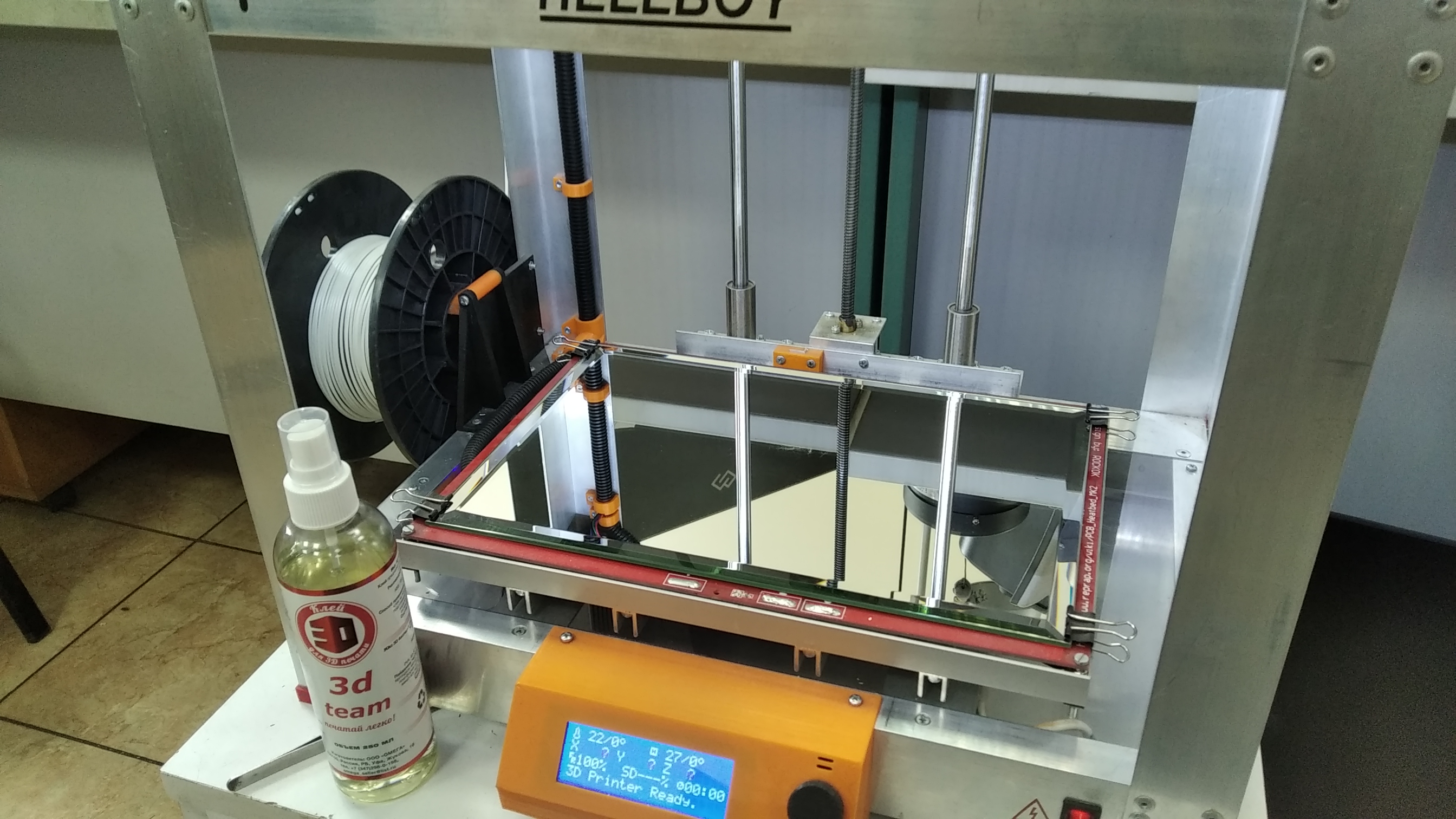

Ставите обычное зеркало, можно даже из бывшего Леруа Мерлен, один раз вручную выставляете стол по уровню прямо в процессе печати каймы первого слоя, и забываете про регулировки до тех пор, пока не уроните и разобьёте зеркало. Меняете на новое, корректируете при необходимости уровень, и снова забываете.

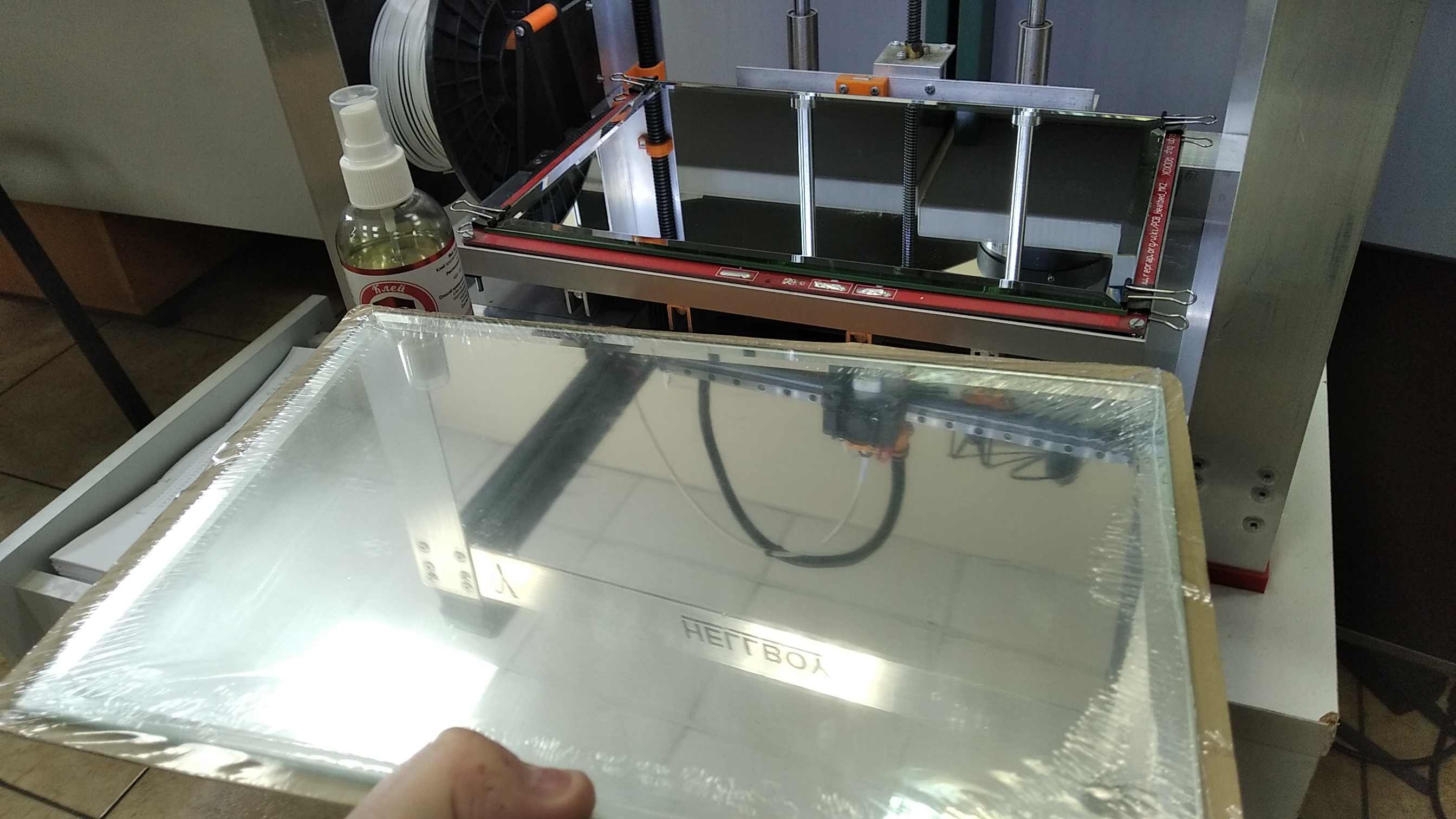

Ну, если это дорого... https://lemanapro.ru/product/zerkalnaya ... -82155731/
https://baucenter.ru/product/plitka-zer ... 416003307/

Вон он, рецепт, слева от принтера стоит в высокой бутылочке. Или более бюджетный его вариант - энтеродез, разведённый в спирте. А дальше ровное зеркало, у которого отсутствуют волны, очень сильно влияющие на адгезию в отрицательную сторону. На стекле с тем же клеем результаты получаются гораздо хуже, чем на зеркале. Невероятно, но факт. Хотя, если принять во внимание, что на зеркале гораздо легче отстроить первый слой так, чтобы его нити укладывались ровно ряд к ряду, а не налезая друг на друга, то более качественная адгезия на зеркале становится понятной - каждый ряд заполнения полностью липнет к основе, а не к предыдущему ряду, разползшемуся вширь из-за неровностей основы..
