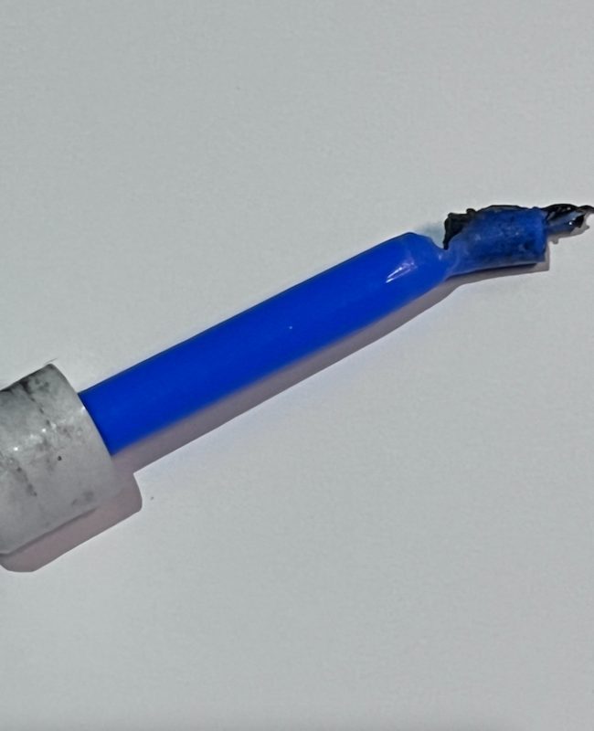

Сообщение evgenVST » 28 авг 2025, 08:12
Проблема со сменой трубки на производство треугольника не поменялась . Ну почти не поменялась треугольника хватило на 1.5 месяца примерно . Что все таки может быть ? Еще на двух принтерах все нормально и с простой трубкой но там боуден а на директе плавится чуть выше сопла .

Сообщение evgenVST » 28 авг 2025, 08:13
Вот трубка от треугольника .

Сообщение 3D-SPrinter » 28 авг 2025, 13:29
evgenVST писал(а):
28 авг 2025, 08:12
Значит, пора заканчивать рукоблудие с директом, заменить его на боуден и жить спокойно.

Сообщение evgenVST » 28 авг 2025, 13:35
28 авг 2025, 13:29
evgenVST писал(а):
28 авг 2025, 08:12
Значит, пора заканчивать рукоблудие с директом, заменить его на боуден и жить спокойно. )
К такой же мысли склоняюсь . Но с директом чуть лучше ПЕТг печатать , попробую поменять термобарьер на биметалл ( может теплоотдача получше будет) и сам блок к барьеру через фум прикрутить . Похоже что плавится как раз на переходе между радиатором и термоблоком
