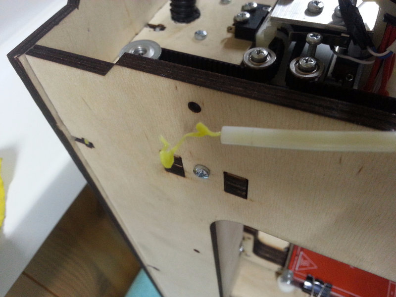

Все-таки проблема с неправильной окружностью оставалась и я решил ее другим путем, пусть и немного не правильным, но другого выхода я пока не увидел, пришлось методом научного тыка определить точное значение и внести в прошивку изменение по Х на 0,5, после этого окружность стала окружностью, а квадрат стал квадратом. Выяснилась еще одна особенность, видимо мне попался такой кривой экструдер, вообще выяснилась проблема при смене пластика, он просто не хочет выходить, из-за того, что на другом конце образуется вот такая сопля
причем выдернуть нить не представляется возможным, только вытаскивать трубку боудена и обрезать пластик, причина скорее всего где-до в неплотности соединения в самом экструдере, но я заказал трубку на 4.1 мм, чтобы потом боуден можно было опустить до самого сопла, но когда это будет пока неизвестно.

oigen писал(а):Выяснилась еще одна особенность, видимо мне попался такой кривой экструдер, вообще выяснилась проблема при смене пластика, он просто не хочет выходить, из-за того, что на другом конце образуется вот такая сопля
А головку греете при смене пластика?
Конечно, а как его тогда вообще оттуда можно вытащить?:)
vtoryh
Сообщения: 191
Имя: Вофка
Непрочитанное сообщение vtoryh » 08 янв 2016, 13:11
Ну мало ли. :)
Непрочитанное сообщение 3D-SPrinter » 08 янв 2016, 16:27
Значит вариант с боуденом до сопла вам очень понравится. Но в этом случае сокращается длина канала для расплава пластика и скорость экструзии падает. Для скоростей печати больше сотки настоятельно рекомендуется Volcano! Ну или хотя бы сопло посильнее затяните в нагревательном блоке (для лучшего прогрева).

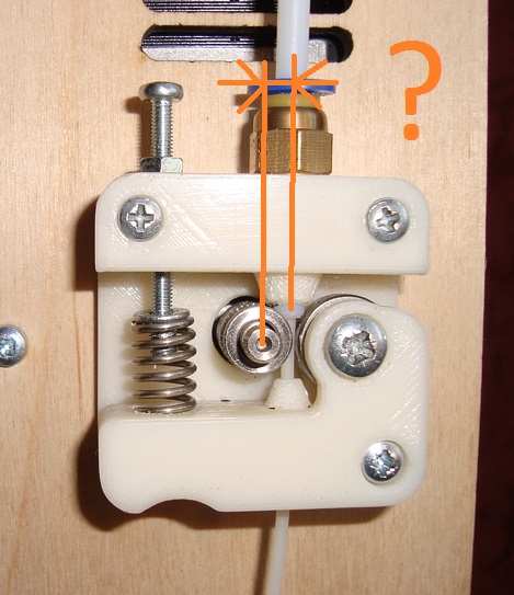

Непрочитанное сообщение onepointer » 08 янв 2016, 20:38
Добрый вечер спросить, подскажите пожалуйста, хочу начертить боуден экструдер в Компас 3D . Какой размер должен быть между центром шестерни МК8 и центром филамента?и внешний диаметр зубов МК8 . скачал на thingeverse пару моделей но там в stl не вышло нормально измерить , намерил около 4мм
