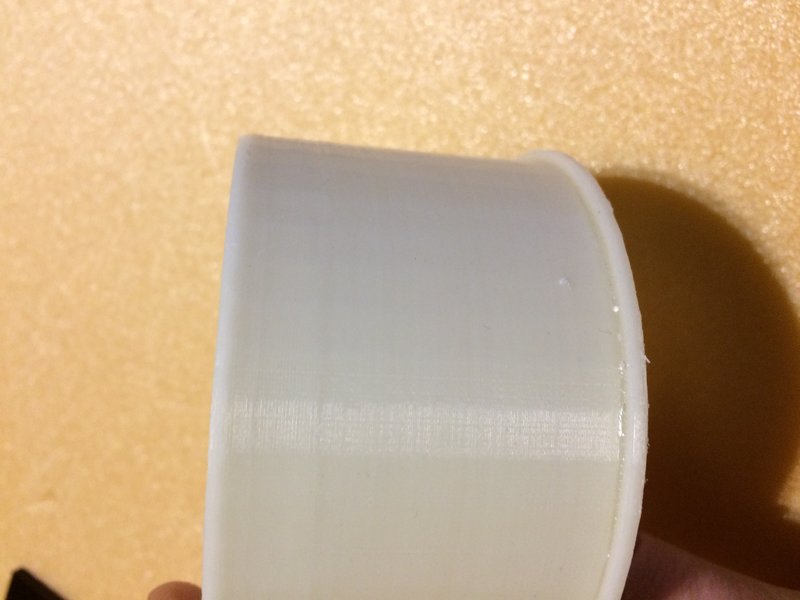

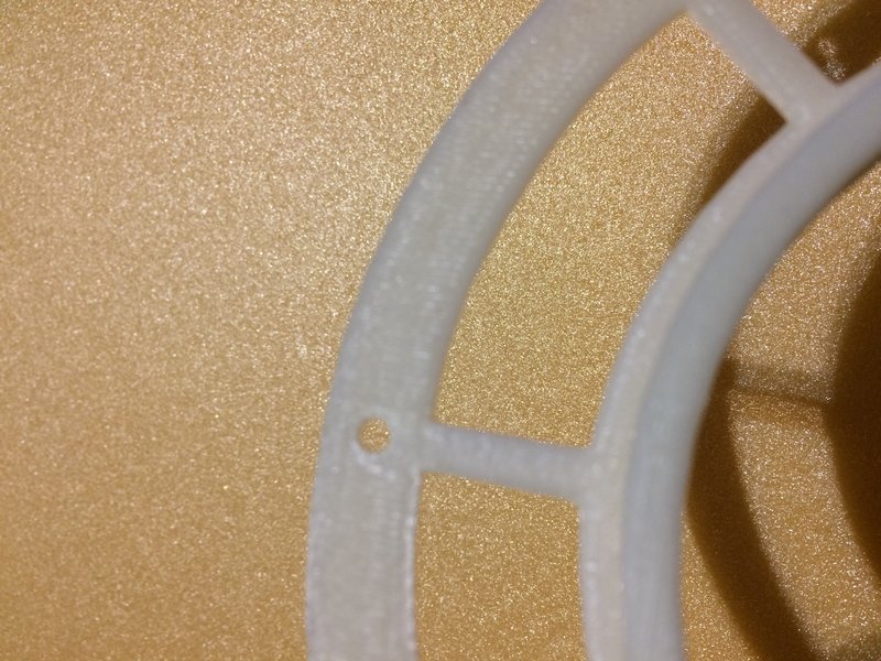

Вопрос по печати : по началу печатал АБС было нормально ( качество устраивало ) потом печатал ПЛА ( тоже все в норме ) а вот когда снова решил АБС напечатать то верх стал получаться как будь то наждачкой крупной ободрали ( сопло почистил ) . Бока печатает хорошо . Куда копать подскажите ????
evgenVST
Сообщения: 696
Откуда: Пермь
Благодарил (а): 83 раза
Поблагодарили: 33 раза
Непрочитанное сообщение evgenVST » 18 авг 2018, 22:50
evgenVST писал(а):
18 авг 2018, 21:34
Блин сопло то сверлом почистил а саму площадку от нагара нет . После пары тройки раз проезда по мелкой наждачке ( 1000 № ) все пошло хорошо . Но можно и поменьше наждачку , а так что было под руками то и взял .
