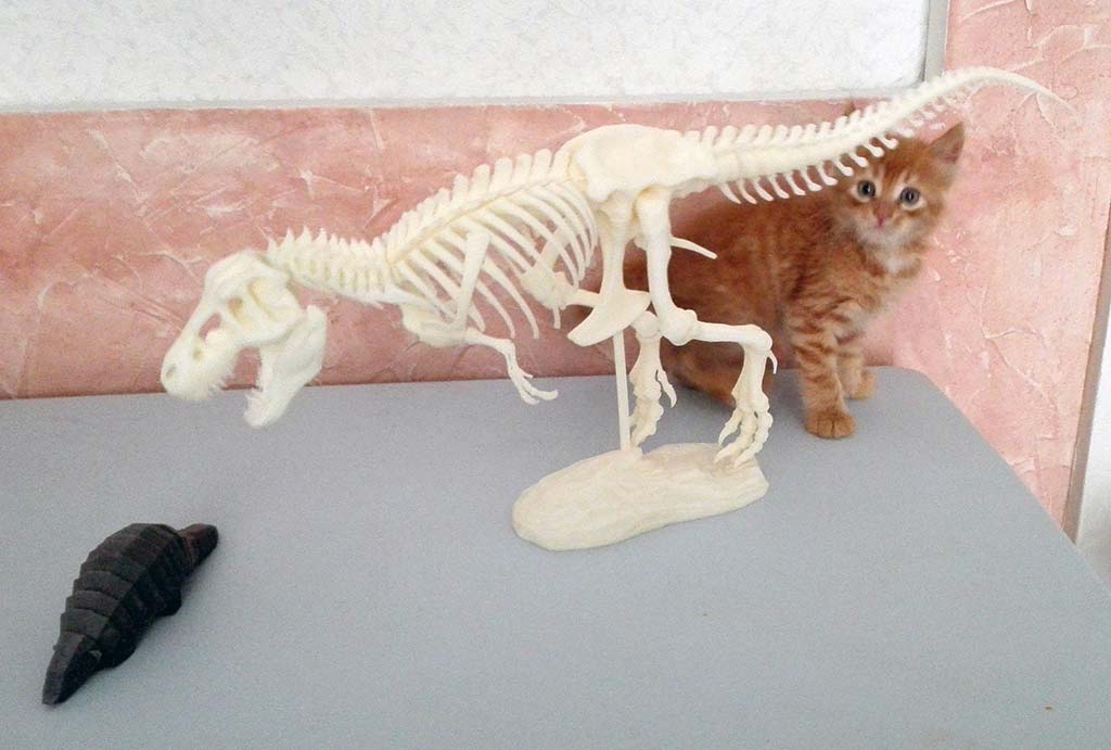

Извести пластик пытаюсь на вот этой модели.
https://www.thingiverse.com/thing:275091
Черепуха печатаеться нормально, а вот детали TRex_Arms.stl и TRex_Dorsal_A.stl не получается.(
Я его АБС печатал

Я его АБС печатал
Обрабатывал, чем-то после печати?
Непрочитанное сообщение Kaktus » 20 авг 2018, 17:44
AndrK писал(а):
20 авг 2018, 16:18
Нет, я слоем 0.1 печатал - все эротично получилось. Правда долго... Там если что нижняя челюсть в верхней после сборки болталась, так ее в кипяточек(для ПЛА в горячую воду) и разогнуть слегка.

У меня при печати хребта(Dorsal A) на остистых и поперечных отростках сопли снизу повисают(
Непрочитанное сообщение Kaktus » 21 авг 2018, 14:10
AndrK писал(а):
21 авг 2018, 10:40
ПЛА, видимо. Там еще засада в самой модели - между некоторыми позвонками тупо пустота. Расслаивались. Пришлось править. Если надо поделюсь, это файл TRex_Tail_B_D по кускам.
