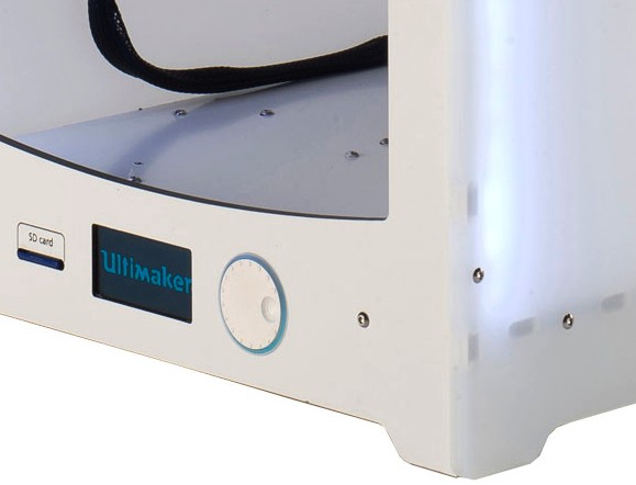

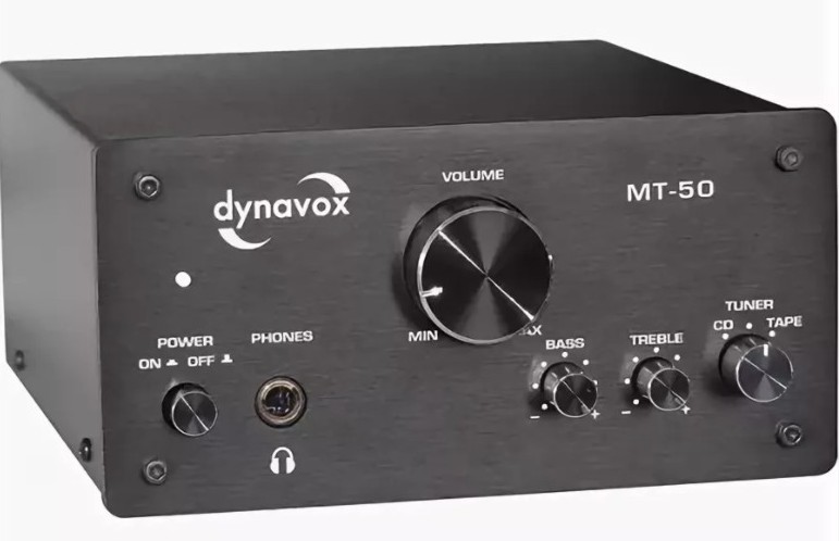

Несоосность зависит от уровня кривизны запайки энкодера. Его можно легко поправить, ткнув пару раз паяльником. А крутилка в виде "нашлёпки" на панель считается дурным тоном в дизайне. Потому даже на любом китайском усилителе обязательно делается углубление под ручку, чтобы она не над панелью висела, а в панели. ;)
Ну а верхом крутизны считается крутилка почти заподлицо с панелью.
Собственно, подобные мелочи и отличают "фирму" от реп-рапа. ;)
Я на "фирму" не претендую, но хотя бы простейшие правила промышленного дизайна стараюсь выполнять.

24 ноя 2018, 20:15
Хм, интересная картинка. Подумаю над реализацией.

А чё тут думать? Вот этот светящийся ободок и углубление на крутилке. Только ось энкодера маловато отрезана. :D
https://youtu.be/0r22GggYfdw
https://youtu.be/FGZQxLTb0U8?t=88

24 ноя 2018, 20:39
Это никак не равно "крутилка почти заподлицо с панелью" :)
Для такого утапливания ручки, как на фото Ультимейкера, придётся дисплей перепаивать на PLH-40 и слот карточки выносить (но это я и так собрался делать, а PLH-40 тоже найдётся в запасах).
