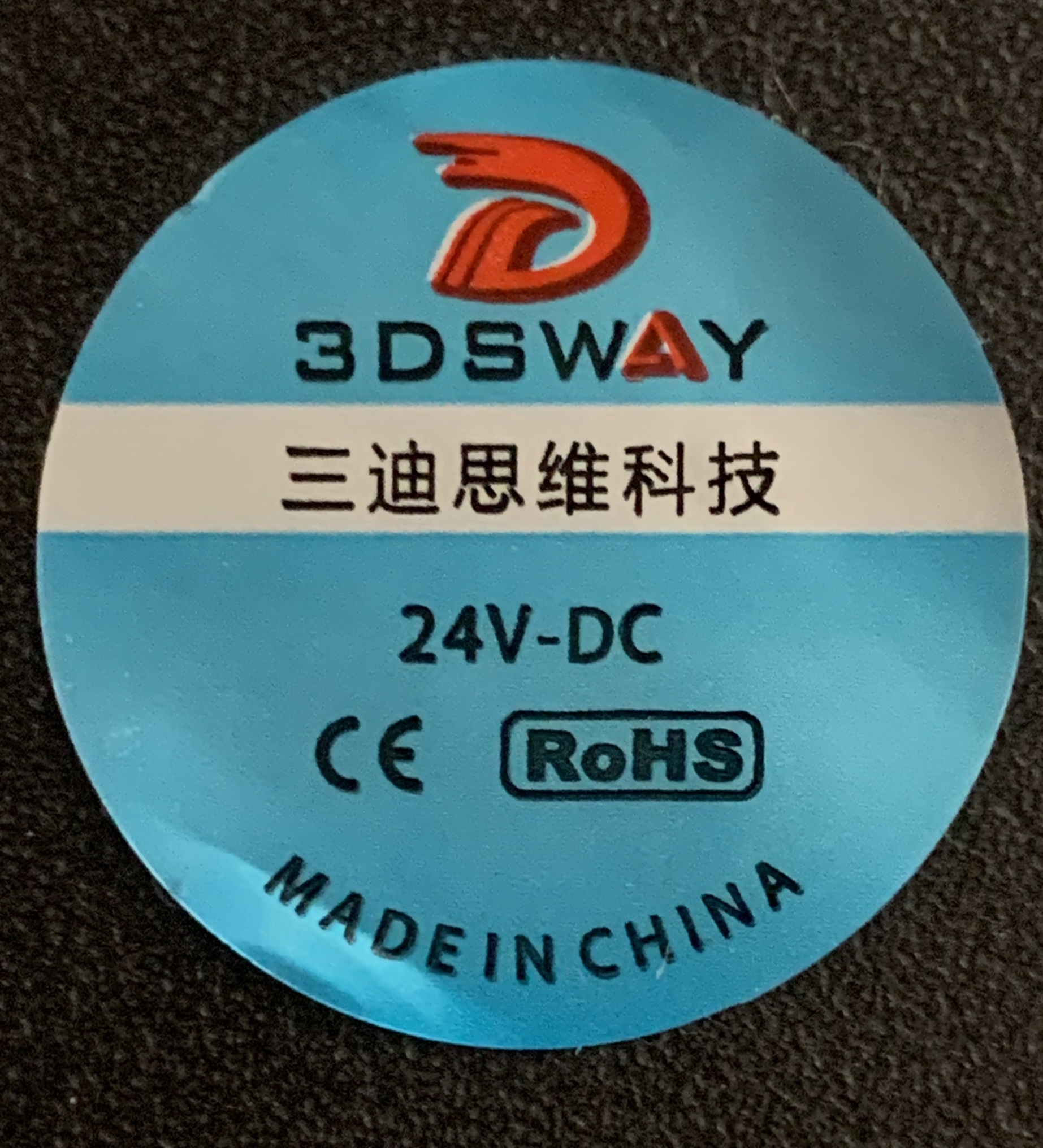

Stein, фото шильдика можно?
На Али для некоторых дешёвых турбинок жалобы на нагрев встречаются.
Скорее всего - тупо лепят одну этикетку на изделие для другого напряжения.

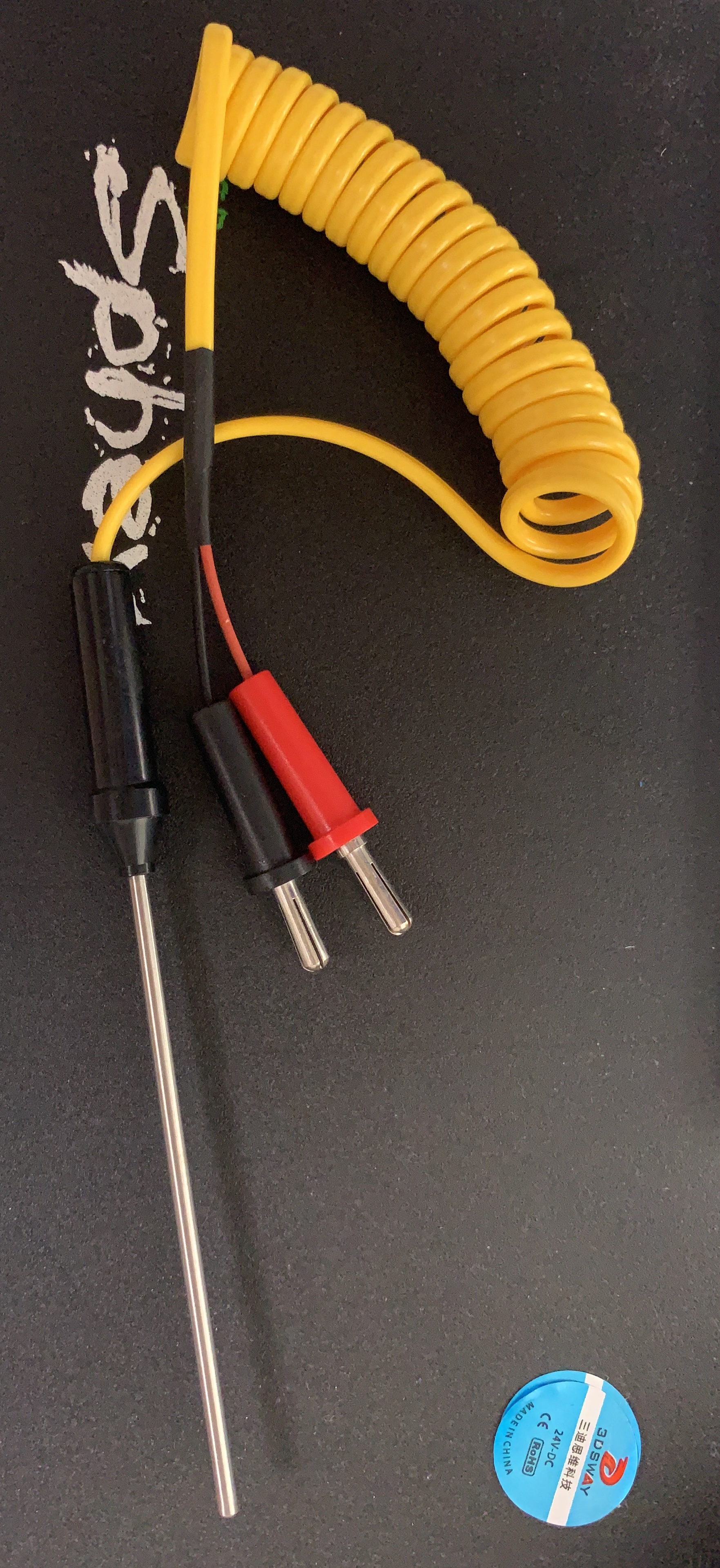

Рукой температуру бессмысленно "измерять". Пирометр или термопара нужны.

С моей термопарой я вряд ли точнее смогу измерить.

Stein, запросто могут быть на 12 реальных вольт.

Да я уже понял. Заказал такие: https://s.click.aliexpress.com/e/bhk5ER6w
Вроде нормальный производитель. Только опять же одна модель на три разных напряжения. Как бы и в этот раз наклейки не перепутали.

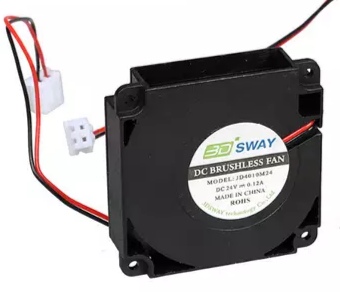

Stein, и как-то "оригинал" (кто ж их разберёт, но заказал вот такие) поаккуратнее на картинке выглядит:
Наклейка другая, информации больше.
