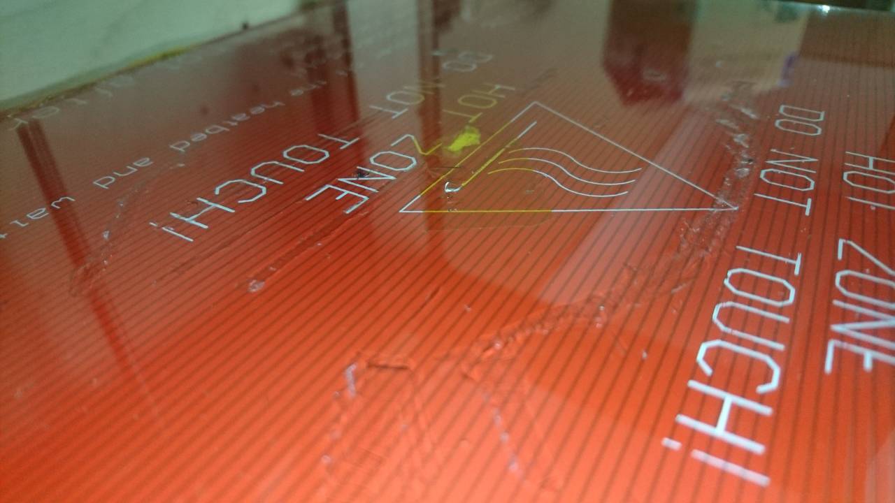

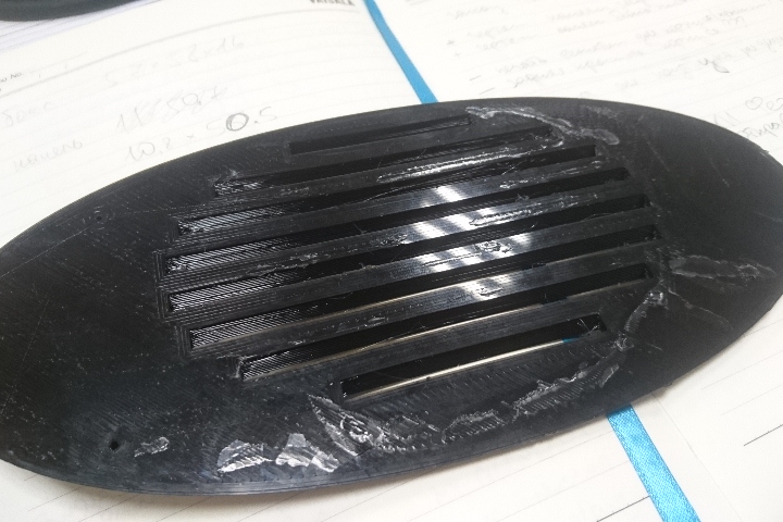

Когда люди тебе рассказывают о плохой адгезии, а ты не понимаешь о чём речь...
Пластик Petg от бестфиламент
Сопло 230, стол 80.
От стола не отрывал, отлипло само, когда стол остыл примерно до 30-35.
Стекло китайское, типо "боросиликатное".
Печать на чистое стекло, протертое водочкой "Журавли".

Непрочитанное сообщение antobel » 14 сен 2018, 19:17
sanders писал(а): ↑
14 сен 2018, 14:29
вопрос обычно о печати большой плоскости (типа 200*300 впритык) и высоте выше 20мм...
Вот тогда и возникают "рассказы"...
А материал - при таких объёмах - уже вопрос себестоимости...
Непрочитанное сообщение Alex Post » 14 сен 2018, 19:55
sanders писал(а): ↑
14 сен 2018, 14:29
Сопло 230, стол 80.
Бывает... У меня вот тоже кусочек позавчера отломило на вполне безобидной модельке. Менять пока лень, обхожусь тем, что стараюсь размещать модели "вокруг" кратера. Но для ПЕТ-Г я бы сказал, что стол сильновато греешь, может потому и отстрелился. Я на 70* печатаю - вполне хватает.

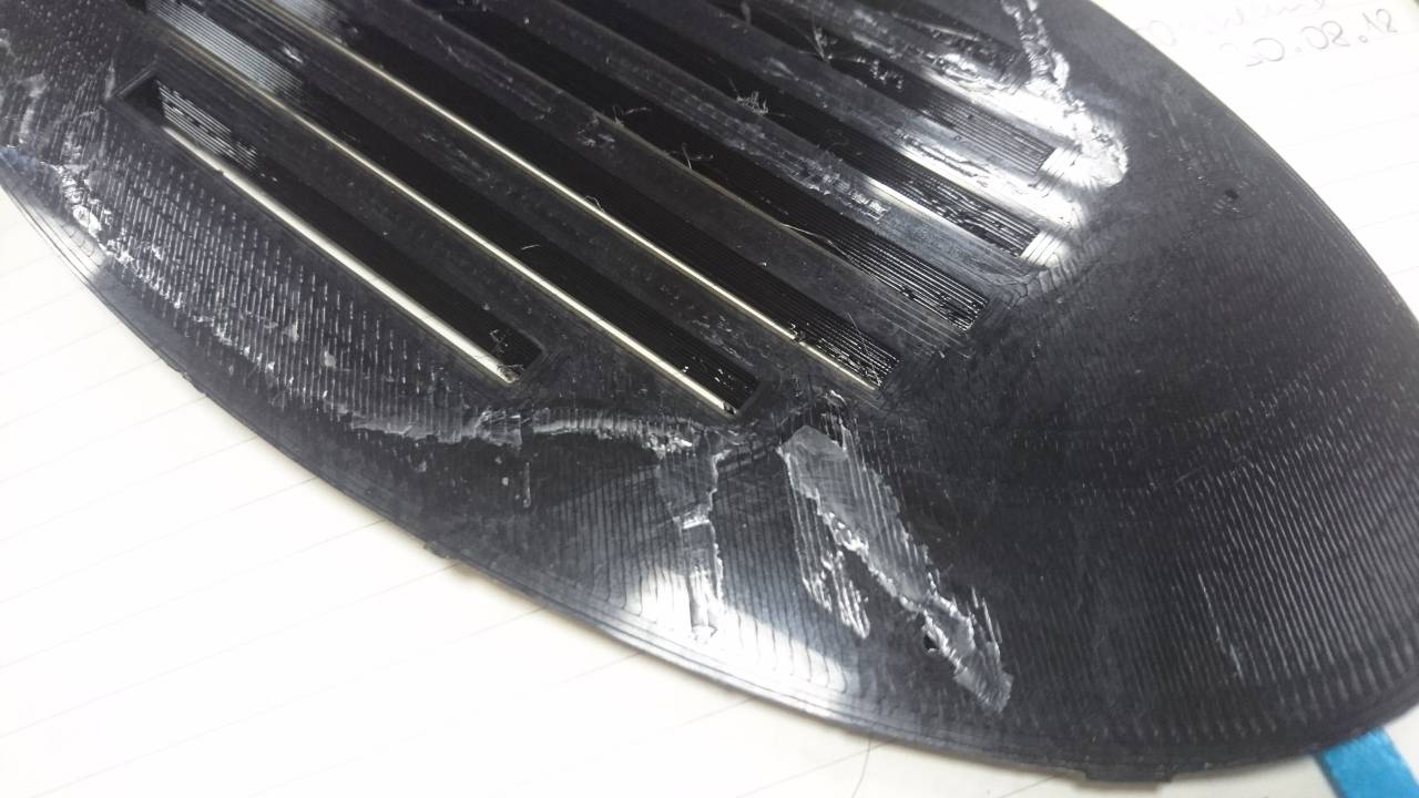

Stein
Сообщения: 541
Благодарил (а): 124 раза
Поблагодарили: 16 раз
Непрочитанное сообщение Stein » 15 сен 2018, 18:27
тоже было китайское боросиликатное стекло, купленное по ссылки из списка. так же быстро сколы образовались.
у меня petg от syntechlab при 70 можно оторвать от горячего стола, не прикладывая больших усилий. и это с использованием клея. думаю все зависит от производителя, красителей и добавок.

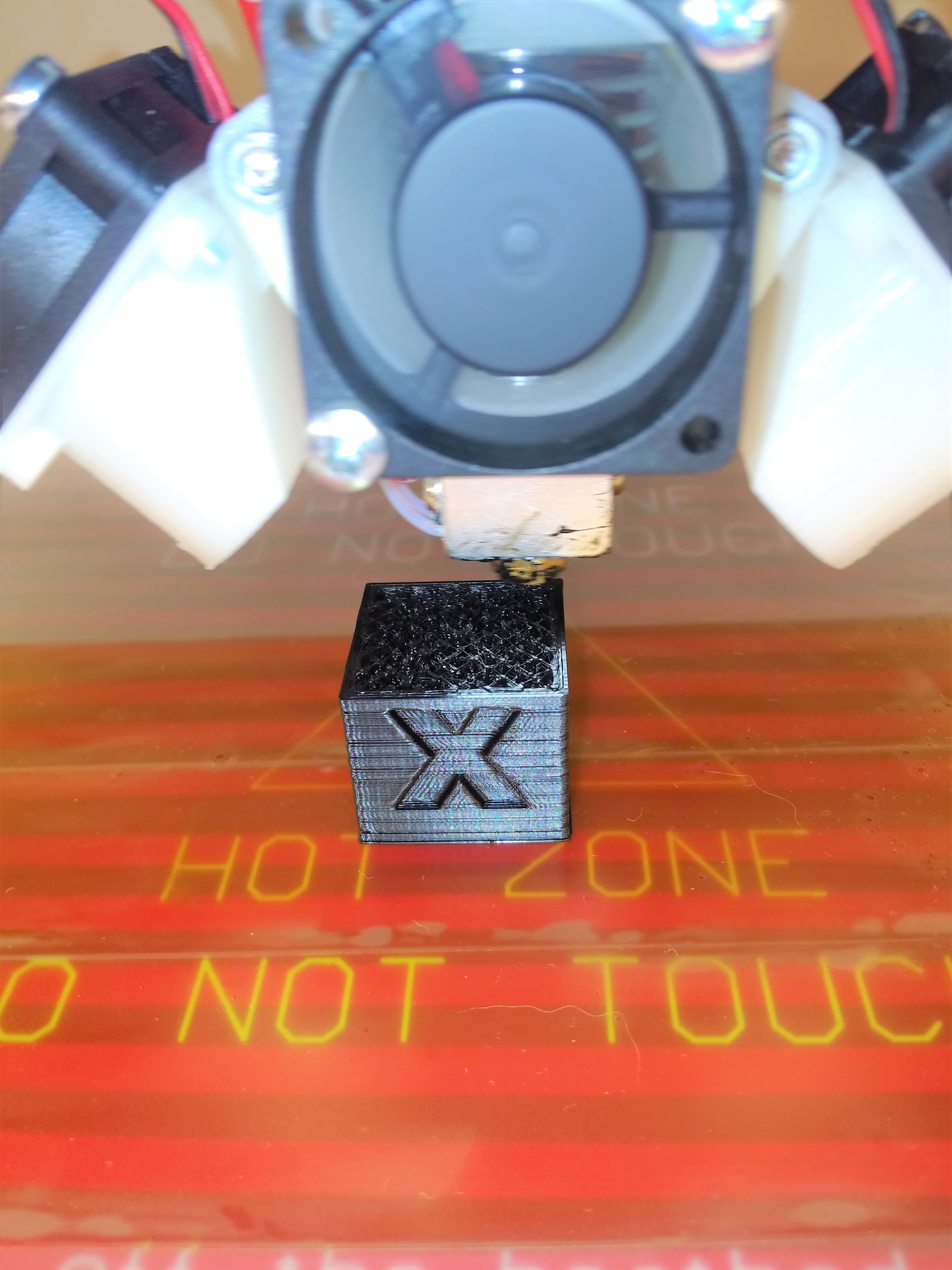

Ну вот я и запустил 232. Классический тестовый кубик.
Параметры печати:
Пластик Greg ABS черный
Т= 230/120 (на первый слой - 240)
Скорость 60, 1 и 2-й слой -10
Слой 0,15, первый 0,3
Ширина тоже 0,4 (увеличить?)
Заполнение 20%
Сопло 0,4
Стенки 1,2
Обдув 50% с 4-го слоя
Спойлер Заполнение
Заполнение так и должно выглядеть? Не много соплей?

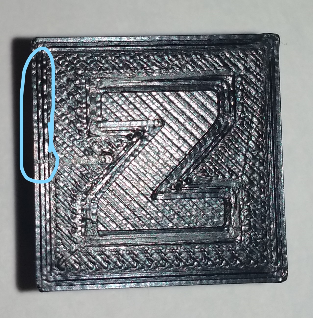

Спойлер Крышка
Вживую гораздо лучше выглядит. Только смущают щели между линиями стенки. Все-же попробую увеличить ширину экструзии.

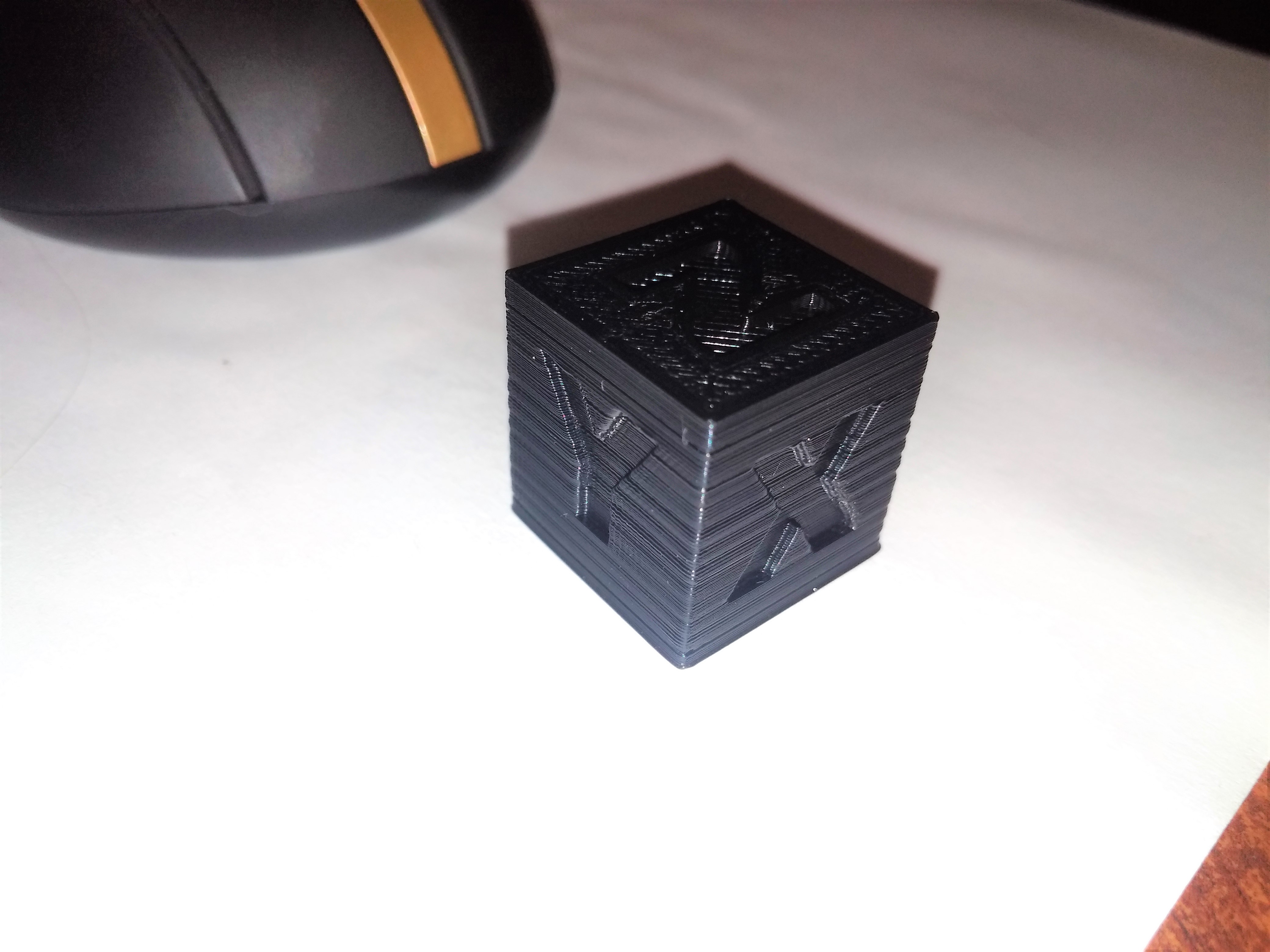

Спойлер Вид сбоку
Как бороться с этой волнистостью? Пока подозреваю только неустойчивый стол, хотя за этим следил - тряски не увидел.
В качестве смазки стола пришел к ПВА в течении дня мучений... Пластик плевал и на лак SYOSS, который описан в головной теме, и на каптон, и на малярный скотч, и на обычный о_О, словно на графит печатал. И даже ПВА - один слой - оторвался минут через 5, намазал еще пару - напечатал, но к середине кубика края приподнялись. после печати оторвалось сразу же легким тычком скальпеля. Надо еще искать что-то для адгезии. Попробую БФ-2, раз все его хвалят.
Стекло оказалось кривое. Середина провисает на 0,1-0,2 мм. Можно печатать большие детали (типа катушки для пластика) или искать замену?
3D-Sprinter 232
Непрочитанное сообщение Alex Post » 16 сен 2018, 00:36
Судя по верхней крышке - имеет место небольшой перелив. Хотя можно и так оставить, прочнее детальки будут. А вот "волнистость" очень интересно из-за чего... Стол в вкл-выкл режиме или в ПИД? Если вкл-выкл - возможно из-за этого.
Непрочитанное сообщение 3D-SPrinter » 16 сен 2018, 02:34
Roman писал(а): ↑
15 сен 2018, 22:48
Вообще-то, этот "классический" кубик довольно трудно напечатать по многим причинам (в первую очередь из-за слишком мелкого размера). Не знаю, зачем все с него начинают. Я бы рекомендовал эту классическую модель для СПринтера https://cloud.mail.ru/public/CiLR/dgFb3QAWU . ;)
Заполнение желательно делать не меньше 30%. Лак для волос Londa Professional решает все проблемы с адгезией. После начала печати стол нужно откалибровать крутилками так, чтобы пластик хорошенько размазывался по стеклу в тонкую плоскую полоску. Этот стол с широкими проводниками можно использовать только в режиме ШИМ (прошивка здесь viewtopic.php?f=25&t=373#p9688 ). Ну и чёрный пластик желательно вообще не использовать без крайней необходимости, потому что он самый капризный, и детали из него имеют самый неряшливый вид.
