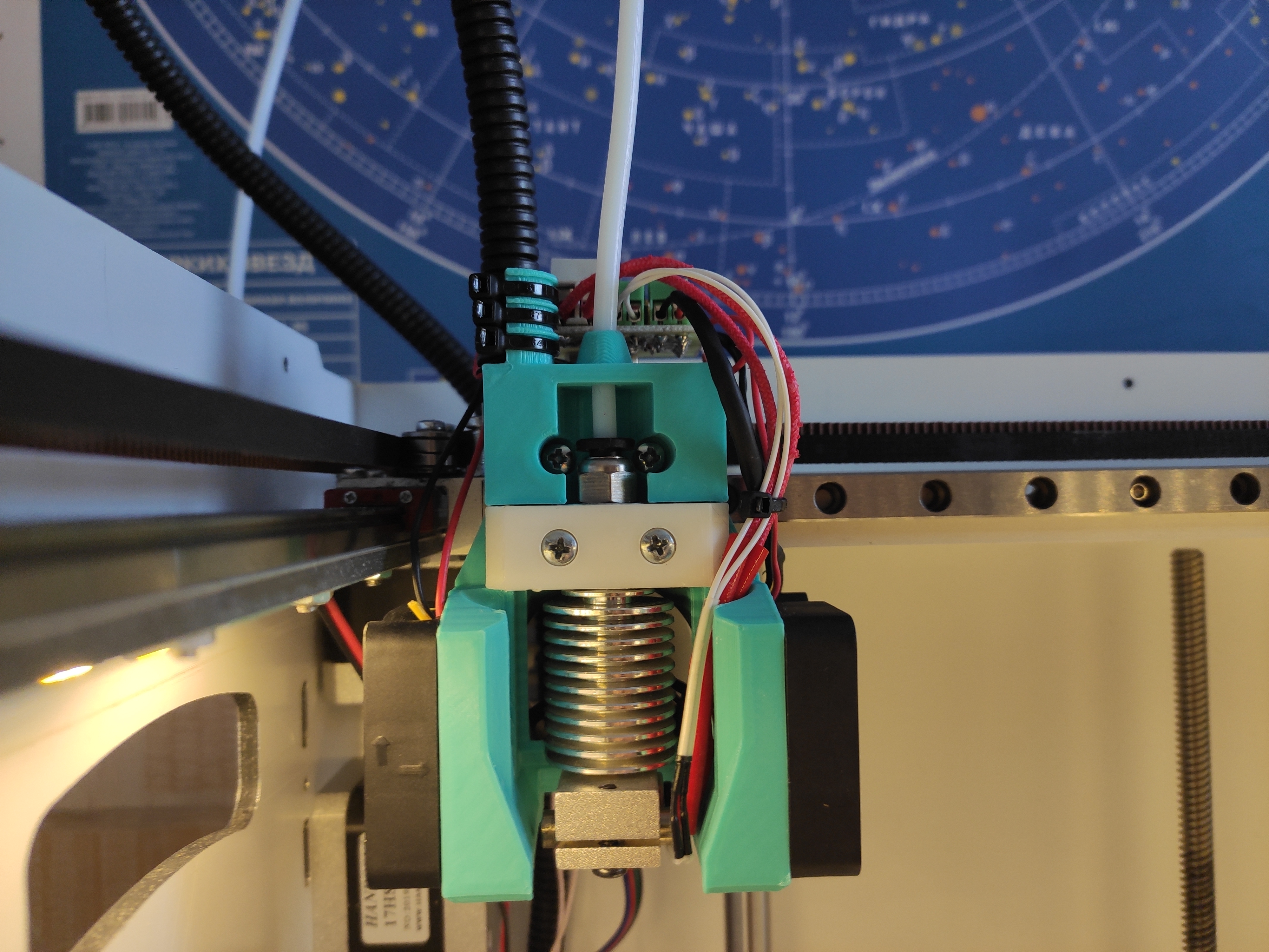

Всем добрый день. Спустя долгое время мы наконец переделали хотэнд под 40е куллеры, все работает за исключением одного - при нагреве хотэнда, его температура уходит выше чем надо. Самое непонятное в том, что он показывает температуру, и просто не прекращает нагрев. Попробовал прошивку переустановить, но лучше от этого ему не стало. Как исправить эту проблему?

Честно скажу - не знаю. Раньше такое встречал только при пробое управляющего ключа. Но в этом случае хотенд греется постоянно при подключении принтера к сети. А если он нагревается по команде и не останавливается.. :roll: То это что-то софтовое в Лердже.
Может, температура всего на 5-10 градусов лишнего поднимается, а потом опускается? В этом случае нужно всего лишь ПИДы (PID) поправить.

Если бы. При выставлении температуре 210 доходил и до 230 и дальше шел.

Dima Gerasimenko, автокалибровку PID запускали?

Если у вас лердж, то прямо из меню принтера. В параметрах, ищите вкладку температура и там будет автонастройка pid стола и сопла.
На этой вкладке, нижний параметр. Можете почитать по ссылке, фото взято из той статьи. https://3dtoday.ru/blogs/mister-magomed ... av-pro-v2/

Всем доброй ночи. Благодаря всем советам принтер начал работать. Есть пару вопросов касаемо настроек куры.
